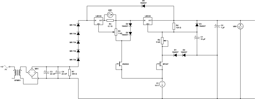

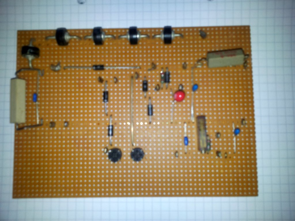

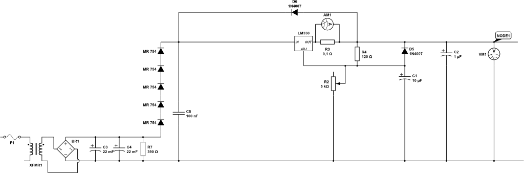

Hallo Forum,
ich habe mir (1991) ein Netzteil gebaut das noch nie richtig
funktioniert hat. Ich hatte den Schaltplan von einer LM317 Schaltung
abgeleitet. Die Dioden vor dem ersten LM338 dienen lediglich dazu die
Eingangsspannung zu reduzieren. Meine ursprünglichen Vorgaben waren
0-33V 5A mit Strombegrenzung.
Es würde mich freuen wenn mir jemand einen Tipp geben könnte wo ich den
Denkfehler mache.
Merci
von M. K. (sylaina)
Wo soll denn da eine effektive Strombegrenzung drin sein?
von Raimund R. (corvuscorax)
Der 'linke' Regler soll die Strombegrenzung machen und der 'rechte' die
Spannungsregelung.
@michael_s10:
Was genau hat denn nie richtig gefunzt? Etwas detailiertere Ausführungen
wären hilfreich. Außerdem stellt sich die Frage, ob es sich nur um eine
Simulation handelt (denn danach sieht der Schaltplan eigentlich aus)
oder ob es sich um eine real aufgebaute Schaltung handelt?!
von MaWin (Gast)
Na ja, nicht alles was in der Theorie funktioniert und man im Internet
als "einfache" Schaltung so findet, funktioniert auch in der Praxis.
2 Regler in Reihe sind immer ein Problem, vor allem wenn sie gleich
schnell regeln können die sich aufschwingen.
Ich würde mal vom Eingang des zweiten Reglers 330nF gegen Masse legen.
Und falls du auf die Stabilität des Stromes Wert legst, dort einen
LM385-1.2 verwenden statt der beiden Dioden, auch D1 und D2 für die
Spannung bis 0.

In einigen LM317 Datenblättern gibt es eine Applikatonsschaltung,
mit der man mit einem IC auch zusätzlich eine Strombegrenzung
z.B. zum Akkuladen bekommen kann. Grundsätzlich brauchst Du aber
immer einen Shunt zum Strommessen.
Als Labornetzteil sind aber alle diese Netzteil-ICs nicht geeignet.
Das liegt hauptsäclich daran, das Du die entstehende Wärme (bei
Dir fast 200W!) nicht wegbekommst. Deswegen arbeiten alle Indu-
strienetzteile und alle guten Bauanleitungen (siehe auch hier
im Forum) mit diskreten (End-)Transistoren.

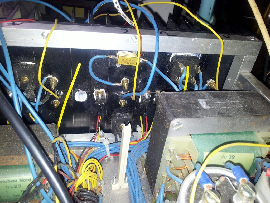

von Michael S. (michael_s10)
Hallo Raimund,
zuerst sind die mosfet Transistoren heiss geworden und dann, waren ohne
wirklich heiss zu werden, die LM338 kaputt. Die LM338 steuern die
Ausgangsspannung nur noch zwischen 8 und 9,3V ( mit geringem Laststrom
in einer einfachen Std. Schaltung). Das ist ein Doppelnetzeil, bei dem
rechten Netzteil ist der Strombegrenzer gestorben, beim linken die
Spannungsregelung.
Zuerst dachte ich das die Eingangsspannung zu hoch sei, (37,3V) und habe
dann erstmal die Dioden davor gesetzt und dann hab ich die Veränderungen
nicht mehr so richtig im Kopf da das 20 Jahre her ist.

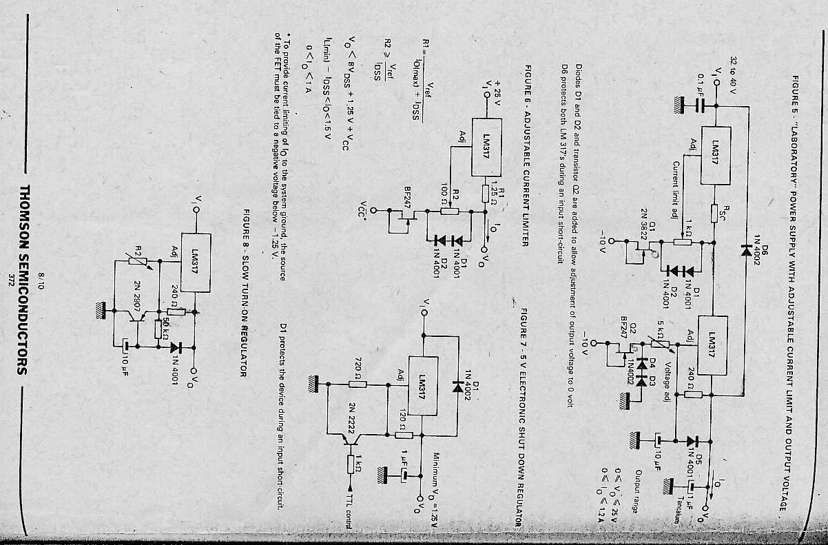

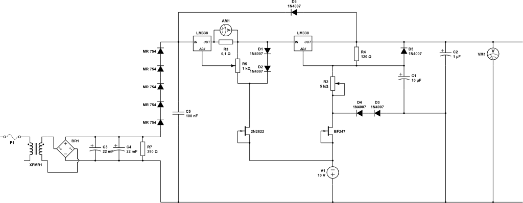

Hallo Mawin,
die Schaltung stammte von Thomson Semiconductors, wenn ich mich recht
erinnere hatte ich den 2ten Eingang mal mit 100nF gegen Masse gelegt
hatte es aber wieder rausgenommen da keine Veränderung zu messen war.
Bei meinem aktuellen Aufbau werde ich die 330nF einbringen und die
Referenzdioden werde ich auch mal probieren.

von MaWin (Gast)
> aber jetzt hab ich nunmal 2x 37V 6A richtig stabil
Nicht mit LM338.
Der macht ENTWEDER 5A ODER 37V (Spannungsabfall an ihm,
also Ausgangsspannung eher niedrig), niemals beides
zusammen.
Siehe Diagramm current limit im Datenblatt.
Bei Vin-Vout von 30V liegt der Strom knapp über 1.5A,
bei 37V (diagramm rechts davon) eher nur bei 1A.
Daß Leute immer Datenblätter nicht lesen,
sondern sich irgendwelche Wunschwerte hinphantasieren,
und sich dann wundern, wenn etwas "nicht funktioniert".
@michael_s10:

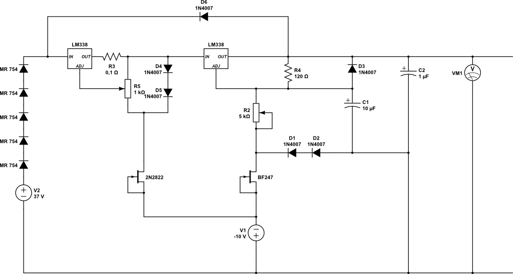

So, jetzt habe ich mal ein wenig nach den 'verdächtigen' Halbleitern
gegoogelt, bei denen Du angegeben hast sie würden in die ewigen
Jagdgründe eingehen. Dabei bin ich auf eine Ungereimtheit gestoßen:
- Der 2N2822, was bei Dir ein JFET sein soll, ist in allen Datenblättern
die ich finden konnte ein 200W-NPN-Leistungstransitor?! Wie ist das zu
erklären.
Des weiteren ist die Spannung von V1 'merkwürdig'. Vermutlich sollte sie
negativ gegenüber GND (Minus-Pol von V2) sein - dann darf man aber nicht
den [+]-Pol an GND hängen und dann noch einen negativen Wert für V1
schreiben. Doppelt negieren ergibt 'plus'. Also entweder [+] und [-] von
V1 vertauschen oder das "-" vor "10V" weglassen! Ups - habe gerade
gesehen, das Du es beim 2. Schaltplan offensichtlich korrigiert hast.
Laut Datenblatt vom BF247, und leider hast Du nicht angegeben was das
Postfix ist (also "A", "B" oder "C"), solltest Du Dir unbedingt mal die
IDSS- und Ptot-Werte ansehen. Bei V1=-10V und UGS=0V kann (abhängig vom
Postfix und Exemplarstreuungen) ein Drainstrom von bis zu 250mA fließen.
Das macht bei einer UDS von (UV1-UD1-UD2 => 10V-0,7V-0,7V=) 8,6V eine
Verlustleistung von nicht weniger als (8,6V*0,25A=) 2,15W.  Laut
Datenblatt kann er aber nur 400mW (und das immerhin bei einer Tamb von
50°C). Du solltest unbedingt zusehen, nicht mehr als 100...200mW im JFET
in Wärme umzusetzen. Es sollten also auf keinen Fall mehr als 22mA durch
den JFET fließen. Also selbst der BF247A würde u.U. bereits einen zu
großen Strom liefern, der ihn thermisch sterben ließe.
Diesbezüglich bin ich mir übrigens nicht so ganz im Klaren, was D1 und
D2 überhaupt an dieser Stelle sollen, denn Sie machen die mit dem BF247
aufgebaute Stromquelle zunichte, und es kann kein konstanter Strom mehr
durch R2 und R4 fließen ...
Hallo Raimund,
leider ist mir ein Schreibfehler unterlaufen. Der 2N2822 ist ein 2N3822
den ich allerdings schon gegen einen BF247A ersetzt hatte. Mit der hohen
Verlustleistung hatte ich nicht gerechnet aber wenn ich das Prinzip
richtig verstehe, würden an der Stelle -1,95V genügen und das
Verlustleistungsproblem wäre dann auch gegessen.
Zwei Dinge noch für die anderen Leser des threads, die Angabe 2X 37V 6A
bezieht sich auf die Speiseleistung für die Regelelektronik und nicht
auf die geregelte Ausgangsleistung. Sorry da war ich zu ungenau. Ich
würde mich auch auf eine andere Schaltung einlassen wenn die wesentliche
Vorteile bringt aber  ich habe keinen Trafo den ich in Stufen abgreifen
kann.
von MaWin (Gast)
Ein 25V BF247A ist sicher unterdimensioniert, der 2N3822 hat nicht ohne
Grund 50V.
Er lässt bei Ugs=0V zwischen 2 und 10mA durch, damit reichen 300mW für
30V.
Wie schon geschrieben, bei Belastungen über 1A kannst du nicht erwarten,
daß die Schaltung noch funktioniert.

sterben, wenn das Produkt aus IDSS mal UDS die 400mW übersteigt. Selbst
bei einem angenommenen minimalen IDSS von nur 30mA dürften nicht mehr
als 13,33V als UDS anstehen. Abzüglich der Spannung von V1 (10V) plus
der beiden Diodenspannungen (D4 + D5) wäre damit bei einer
Eingangsspannung des U-Reglers von ca. 4,73V Schluß.
Kommen wir nun zum rechten BF247A-JFET. Auch dieser wird durch die max.
zul. Verlustleistung Ptot den Hitzetod sterben. Egal welchen weiteren
Sinn nun (hallo, hier ist wieder der Einsatzpunkt der beiden Gäste ...)
die beiden Dioden D1 und D2 nun haben mögen (für Pmax. des BF247A an
dieser Stelle ist das auch vollkommen 'Wurscht'), V1 liegt direkt an der
Serienschaltung aus den beiden Dioden und dem JFET. Damit fallen immer
etwa 8,6V über dem JFET ab und mit dem IDSS ergibt sich nun eine
entsprechende Verlustleistung. Hier wären mehr als etwa 47mA zu viel des
Guten.
Ach ja und um den beiden 'Gästen' mal etwas Wind aus den Segeln zu
nehmen:
Auf den zweiten (wenn auch nicht notwendigen) Blick (für die Probleme in
"michael_s10" seinem Aufbau) war's dann klar: Die beiden Dioden erzeugen
eine negative Vorspannung für den U-Regler, damit man die
Ausgangsspannung auch ab 0V einstellen kann. :-)
Wenn 'Thomson Semiconductors' solch eine Schaltung veröffentlicht, so
mache ich mir um die eigentliche Funktion und Aufgabe eines jeden
einzelnen Bauteils (noch) keine Gedanken. Die hatte sich sicherlich der
Application Engineer bereits gemacht! Vorrangig mache ich mir dann
Gedanken um durchgeführte Änderungen und überschlage dann (zuweilen) die
Bauteilwerte und deren generelle Wahl. Was hier ja eindeutig zum Ziel
geführt und auch hoffentlich "michael_s10" weiter geholfen hat.

Erstmal vielen Dank für Eure Vorschläge und Hilfestellungen!
Ich habe jetzt die Vorlage gefunden nach der ich den Aufbau begonnen
hatte.
In meinem Schaltplan habe ich gerade die Bezeichnungen angepasst und
einen tatsächlich vorhandenen Kondensator ergänzt.
Die Änderungen sind:
Anstatt LM317 habe ich LM338 verwendet.
Anstatt D1,D2 1N4001 habe ich 1N4007 verwendet.
Anstatt D3,D4 1N4002 habe ich 1N4007 verwendet.
Anstatt D5 1N4001 habe ich 1N4007 verwendet.
Anstatt R4 240 Ohm habe ich R4 120 Ohm verwendet.
Die beiden Original Jfet Transistoren sind mir genau in dieser
Beschaltung verkocht.
Ich überlege ob ich die Strombegrenzung nicht einfach rausschmeisse und
die beiden LM´s für einen größeren Gesamtstrom verwende.
Hallo Raimund,
mit der Angehängten Schaltung habe ich alle LM338 einzeln getestet. Zwei
der vier Verbauten funktionieren noch. Als ich letzte Woche mich wieder
mit diesem Netzteil zu befassen begann, habe ich neue bestellt. Die
Spannung nach den Dioden beträgt 33,7V bei einer 15%igen Schwankung der
Netzspannung bleibt die Spannung vor den LM´s noch unter 40V sodass ich
das eher hinten an stellen würde. Das Prinzip der Power Zehner kannte
ich nicht. Jetzt muß ich sagen würde ich die Power Z-Diode als
Shuntregler wählen. In meinem Fundus habe ich noch einige 2N3822 und
BF247 B und C (leider keine A mehr) gefunden, diese muß ich erstmal
testen.
In der ursprünglichen Schaltung von Thomson ist der output range mit
0-25V und 0- 1,2A angegeben allerdings bezieht sich das ja auf die LM317
Variante. Wird sich das durch den Einsatz der LM338 ändern? Es gab ja
schon einen Beitrag der der Schaltung nicht mehr als 1A zutraute.

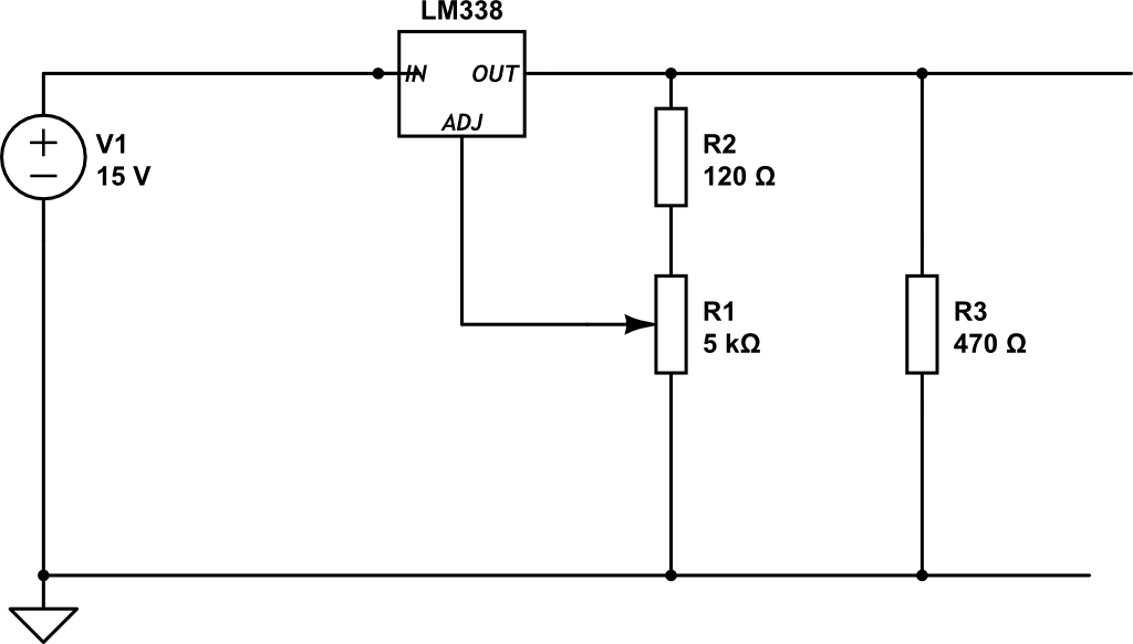

von MaWin (Gast)
Blöderweise ist die falsch.
> und BF247 B und C (leider keine A mehr) gefunden
Nimm lieber BF246A/B/C oder BF245A/B und vergrössere den 120 Ohm
Widerstand wieder auf 240 Ohm.
Der JFET muß bei 8.6V mehr Strom leiten, als durch diesen Widerstand
fliessen, also mehr als 5mA bzw. 10mA, aber nicht deutlich mehr weil er
sonst unnötig heisser wird.
Der 2N3822 lässt zwischen 2mA und 10mA fliessen, bei 45V müsste man ein
Modell erwischen, was nicht mehr als 6.5mA fliessen lässt (das wird auch
etwa der typische Wert sein), besser weniger (hier gibt es kein 5mA bzw.
10mA unteres Limit).
Hallo MaWin,
was habe ich bei der Testschaltung falsch gemacht?

von MaWin (Gast)
Nicht mal eine 3 Bauteile komplexe Schaltung aus dem Datenblatt korrekt
abzeichnnet, trotz Hinweis darauf den Fehler nicht gesehen, und wer
weiß, was du aufgebaut hast.

@michael_s10:
Einen guten Punkt hat allerdings auch 'MaWin (Gast)' noch geliefert:
"Von fehlenden Kondensatoren reden wir erst gar nicht."
Die obligatorischen Abblockkondensatoren am Ein- und/oder Ausgang der
Regler werden in den Applikationsschaltungen häufig nicht (mehr) mit
eingezeichnet, nachdem man sie einmal erwähnt hatte, da sie generell
'recommended' sind. So natürlich auch beim LM338.
Der U-Regler in Deiner Schaltung 'sieht' zwar einen am Ausgang (C2 mit
1µF) aber keinen am Eingang, genauso wenig wie der I-Regler.
Es ist sehr gut möglich, das es zu Schwingneigungen geführt hat, die den
LM338 als auch den JFETs das 'Leben' kostete. Lies dazu im DB das
Kapitel zu "External Capacitors" durch und schau Dir die anderen
Beispielschaltungen mal genauer an.
Hier sollte man vielleicht noch einmal für "michael_s10" die
Zusammenhänge besser erläutern:
Fakt ist, dass für eine korrekte Regelung der LM338 einen maximalen
"Minimum Load Current" von 5mA benötigt. Die max. mögl. 100µA aus dem
'ADJ'-Pin vernachlässige ich mal.
Ohne Last am Ausgang muß dieser Strom folglich vom Ausgang über R4 und
R2 via JFET-Konstantstromquelle nach GND fließen. Damit muss der JFET
auch mindestens diesen Strom liefern können (unter allen Umständen).
Ein weiteres Detail gilt es nun zu bedenken: Da der LM338 stets so
regelt, dass die Ausgangsspannung um genau die Ref.-Spannung größer ist
als die am 'ADJ'-Pin, muss bei gegebenen Strom (diktiert von eben dieser
JFET-Quelle) auch ein Spannungsabfall von 1,24V über R4 möglich sein.
Bei 'nur' 120 Ohm bedarf es aber eines Mindeststromes von 1,24 V / 120
Ohm = 10,333... mA!!! Deswegen muss entweder die JFET-Stromquelle mehr
Strom liefern können (mind. doppelt so viel) oder R4 muss verdoppelt
werden - auf die von "MaWin (Gast)" bereits erwähnten (mindestens) 240
Ohm.
Für den I-Regler sind diese Betrachtungen nicht so wichtig, da er ja in
Reihe mit dem U-Regler liegt und dessen notwendiger 'Minimum Load
Current' zuzüglich(!) des Stromes durch die linke JFET-Stromquelle durch
ihn hindurch fließt.
Zu arg geizen kann man also nicht bei der Auslegung der
JFET-Stromquellen bezüglich des mindestens notwendigen Stroms den sie
bereitzustellen haben.
Hallo Raimund,
ich habe am Wochenende die Schaltung erstmal vereinfacht, so wie auf dem
angehängten Plan, aufgebaut. Mit R4 120 Ohm kann ich 1,25V bis 32,7V
einstellen, mit R4 220 Ohm (240 Ohm hatte ich gerade nicht rumliegen)
beträgt die max. Ausgangsspannung nur noch 30V. Sobald die Bauteile da
sind werde ich die Negative Spannung drauflegen und danach die
Strombegrenzung angehen.
Erstmal vielen Dank an alle Beteiligten
Ich habe die Schaltung gestern Abend doch noch geändert und den Teil mit
der negativen Spannung aufgebaut (klingt hochtrabend ist aber nicht so
gemeint). Jetzt kann ich die Spannung von 0V bis 28,5V einstellen. Ich
habe die Schaltung benutzt um die Jfet´s zu testen und siehe da alle
246/7 b/c Typen Funktionieren noch, von den 2N3822 hat nur einer
überlebt.
Die hohe Verlustleistung in den BF 247 lässt sich ja durch das Absenken
der Negativen Spannung reduzieren, ich habe das bis 2V runter getestet
und frage mich nun warum in der Grundschaltung -10V angegeben sind. Oder
anders gefragt kann ich mir da -3V einstellen und gut?
von MaWin (Gast)
Den BF247 kann man problemlos durch einen Festwiderstand ersetzen, das
wurde schon beschrieben.
Hallo MaWin,
ich werte das mal als Ja. Wenn ich die Strombegrenzung wieder in Betrieb
nehme, sind dann die -3V auch ausreichend?
