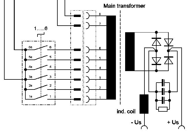

von Thomas O. (Gast)
das ganze ist nicht fürs Auto, sondern für eine Stromquelle die 100A
liefert aber pulsierender Gleichstrom und das soll etwas geglättet
werden. Ich brüchte so knapp 1,5F also 2 x 0,68F würde auch gehen nur
wo bekomme ich das so humanen Preisen her?

von Sebastian H. (Gast)
Mal ne Frage...
Soll das ein Netzteil werden ? Oder nur ein Schweissgerät mit
Tiefpass-Filter am Ausgang ?
Ich denke, das bei fehlender Strombegrenzung (-Regelung) die Elkos sich
dann recht fix in ein Punkt-Schweiss-Gerät verwandeln -> der Strom wird
nur durch die Drossel gebremst....
Wenn Du aber vor hast ein "kräftiges" Netzteil auf Basis eines
Schweisstrafos zu bauen (was ich auch mal im Kopf hatte), würde ich
anstatt einer dicken Kondensator-Bank lieber einen Buck-Konverter
(Tiefsetzsteller) mit einer schnellen Regelung vorsehen.
Warscheinlich wird die Ausgangsspannung dann niedriger (mann muss ja
das 100Hz Brummen des Gleichrichters ausregeln), aber die Sieb-Elkos
bleiben im Rahmen.
Ansonsten gibts hier was hochkapazitives was auch in der Lage ist den
Strom zu liefern, aber teuer !
Von EPCOS die ULTRACAP-Serie :
http://www.epcos.de/web/generator/Web/Sections/ProductCatalog/Capacitors/Ultracapacitors/Page,templateId=render,locale=nn.html#69108
Grüsse...Sebastian
soll ein Schweißgerät(DC) mit Tiefpassfilter werden um einen
gleichmäßigeren Lichtbogen zu bekommen. Werde mal nach Buck-Konverter
suchen. Manche dieser Ultracaps haben sogar das Schweißen als ihre
Hauptaufgabe. Naja mal schauen was die kosten, für eine passende
Drossel hab ich schon ein Angebot über 70€.
Das die Spannung abfällt könnte ich in den Griff bekommen indem ich
primärseitig ein paar Windungen weglasse, natürlich steigt dann der
Strombedarf etwas an, müsste halt mal messen was das Gerät wirklich
zieht, angegeben ist es 31 A max. und soll mit 16A abgesichert werden.
Werde den Sicherungsautomaten mit der Charakteristik L(B) gegen einen
mit C wechseln, weil manchmal beim Einschalten des Schweißgerätes schon
die Sicherung fliegt.

So.. zum eigentlichen Thema wieder... in der Starkstromtechnik
verwendet man zum glätten Drosseln, da sie den Strom glätten und nicht
die Spannung. Zumindest wirds in FUs (FU mit Stromzwischenkreis)
verwendet. Und beim Schweißen benötigst du ja nen schönen konstanten
Stromfluss wenn ich nicht irre oder? Und ich glaube, dass du solche
Drosseln billiger bekommst als solche Kondensatoren.
nochmal ne frage zum Faktor AC/DC 1,4 habe ich den erst mit einem
Kondensator oder auch mit Drossel da ich keine Spannungserhöhunh nach
dem Gleichrichter habe.
habe heute von einem Schweißgerätehersteler ein parallele
Kondensatorbrücke zu einem sehr guten Preis angeboten bekommen (8 x
47.000µF), deswegen will ich das mal damit probieren, bevor eine
teurere Drossel zum Einsatz kommt. Das sollte doch für 100Hz genügen.
Kann mir jemand sagen ob meine Berechnung stimmt?
 Ich müsste bei 100 Hz ja nur eine Zeit zwischen den beiden Kurven von
0,01Sek brücken (100Hz = 0,01Sek). Also sollte es mit fast 1 Farad
schon fast hinhauen zumindestens habe ich kein Pulsieren von über 20V
mehr sondern vielleicht noch von wenigen Volt.
1F = 1Sek x 1A
1Sek = 1F / 1A
0,01Sek = 1F / 100A

habe heute eine Schaltbeispiel gefunden, die verwenden eine Drossel und
noch ein kleines RC Netzwerk.
Was bewirkt der Wiederstand bei den Kondensatoren?
von A.K. (Gast)
Damit die das Zeug nicht um die Ohren fliegt, wenn Du es beim Basteln im
abgeschalten Zustand versehentlich kurzschliesst.
achso ein Entladewiederstand der das Zueg langsam entlädt wenns nicht
gebraucht wird. Könnte aber auch ein Varistor sein bzw. sollte man
sowas mit reinmachen wenn die Elkos z.b. nur 25V Teile sind und es beim
abreißen des Funkens Induktionsspitzen geben kann.
