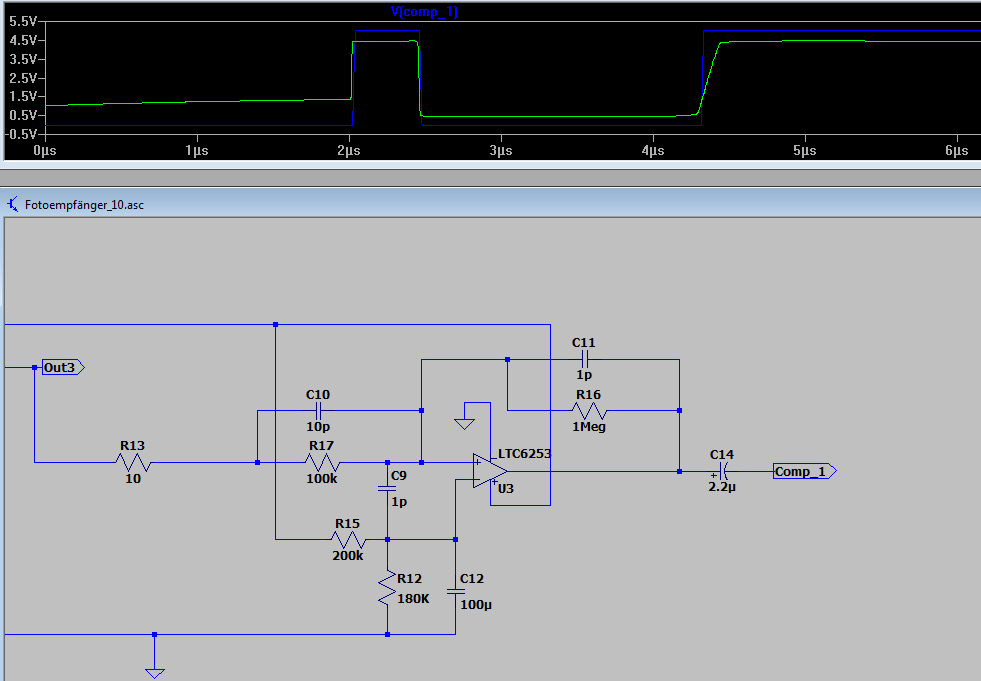

im Anhang habe ich mal meinen Komparator mit Hysterese beigefügt...
Irgendwo habe ich mal gehört das ich meinen Ausgangsimpuls relativ
einfach mit hilfe meines Komarator Verlägern kann?!
Leider habe ich nach viel Simulation es nicht geschafft...
Stimmt das überhaupt?!
Am besten ist eine Impulsverlängerung des ersten Ipulses um 1-5us...
Vielen dank schon mal für eure Anregungen...
Mfg Scheenesding
das einzige was ich mir vorstellen könnte, wäre einen Kondensator mit
dem Puls zu laden (gg.f über Transistor) und den dann über einen
Widerstand entladen. Der Komperator vergleicht dann quasi die Spannung
über dem Kondensator mit einer Referenzspannung. Dadurch bekommst du
eine kurze Verzögerung hin.
Ich würde aber an deiner Stellen einen monostabilen Multivibrator
verwenden. Google sollte zu dem Thema einiges hergeben.
Bei einem Komparator mit Open-Collector-Ausgang kann man einen Puls am
Ausgang ganz einfach dadurch verlängern, indem man an den Ausgang einen
Kondensator gegen GND schaltet und eine Pull-Up-Widerstand gegen VCC.
Geht natürlich nur, wenn der Puls am Ausgang Low-Aktiv ist.
