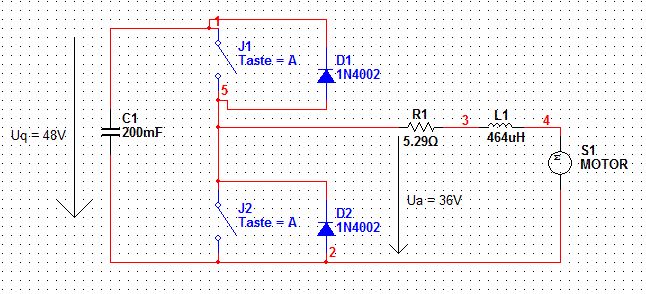

Hallo!
Ich möchte die Ersatzzeitkonstante vom angehängten geschlossenen
Stromkreis berechnen.
Unter der Annahme dass der C so groß ist, dass Uq = 48V = const.
Folgende Daten hat der Motor:
Nennspannung Ua = 36V
Leerlaufdrehzahl n = 8660 1/min
Leerlaufstrom I = 22mA
Anlaufstrom Imax = 6800 mA
Anschlusswiderstand Ra = 5.39 Ohm
Anschlussinduktivität La = 0.464 mH
Zur Vereinfachung soll ich annehmen, dass der Strom linear ansteigt.

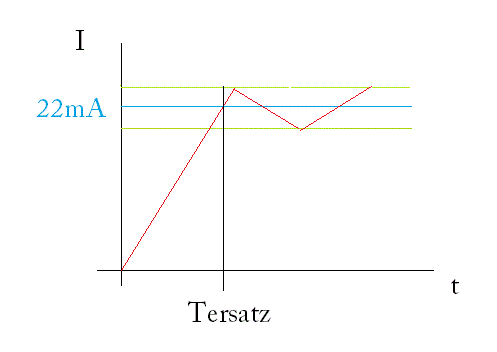

Die Ersatzzeitkonstante ist doch jene Zeit, die der Motor braucht, um
aus dem Stillstand auf seine Leerlaufdrehzahl zu kommen oder (siehe
zweiten Anhang)?
Ich habe versucht die Zeit mittels der Differentialgleichung
Ua = I*Ra + k*phi*n + La * dI/dt
mit
k*phi*n = n/8pi
zu lösen, aber das gelingt mir leider nicht. Ist das überhaupt der
richtige Ansatz? Wenn nein, wie gehts?
