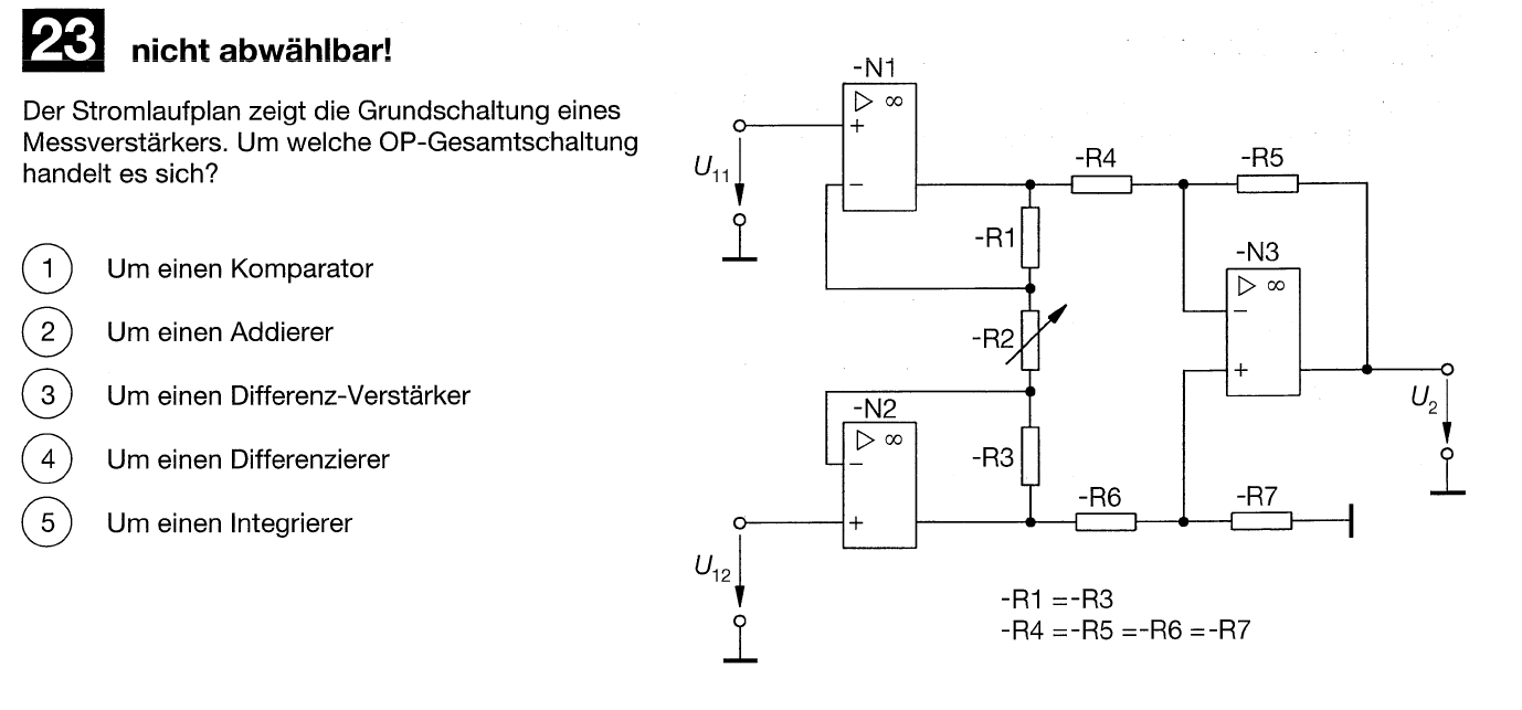

Prüfungsaufgaben zu OP Schaltung

wenn du die Schaltung nicht kennst, kannst du das Ausschlussverfahren
anwenden:
- Integrierer kann es nicht sein, da muss ein Kondensator in der
Schaltung sein
- dito Differenzierer
- Komperator ist ein OP ohne Gegenkopplung
Bleibt also noch Addierer oder Differenzverstärker. Bei einm Addierer
muss es einen Punkt geben, an dem sich die Ströme der einzelnen Eingänge
addieren können. Und wenn du nur den rechten Teil der Schaltung
betrachtest (R4 bis R7, N3) dann siehst du den Differenzverstärker.
Die restlichen Bauteile machen aus dem Differenzverstärker einen
Instrumentenverstärker. Der Vorteil der Schaltung ist, dass die
Eingangsimpedanzen sehr hoch sind und somit das Messobjekt möglichst
wenig belastet wird.

Differenzierer/Integrierer kann es nicht sein, weil in der Gegenkopplung
keine C's beteiligt sind.
N3 (mit R4...R7)ist als Differenz-Verstärker beschaltet.
Da aber  an R4 und R6 der Eingangswiderstand nicht besonders hoch ist,
werden N1 und N2 (als Spannungsfolger ) davorgeschaltet.
Sie machen die beiden Spannungseingänge hochohmig.
Das Ganze wird bezeichnet als Instrumentierungsverstärker, es ist eine
besonders hochwertige Formn des Differenzverstärkers.
