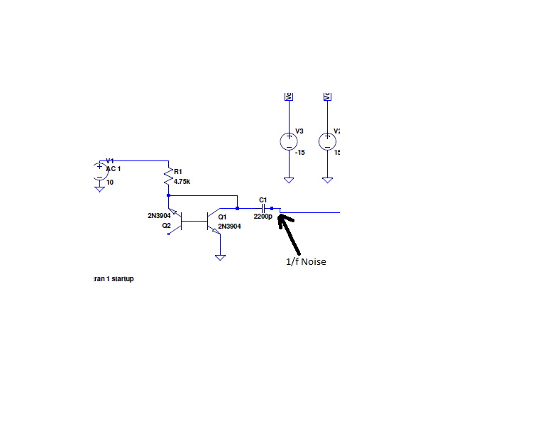

ein der Merkmale des 1/f-Rauschens ist,dass die  Leistungsdichte
proportional mit 1/f fällt und die Leistungsdichte des Frequenzspektrums
zu höheren Frequenzen hin um 3 Dezibel pro Oktave abnimmt.
ein Rosa Rauschen physikalisch zu erzeugen ist es nicht ein Kunst , es
genügt eine Diode im Durchbruch zu betreiben ,da die Rekombination der
Ladungträger im p-n übergang ist ein der wichtigstens Ursache-Grund
eines 1/f Rauschen .
im Anhang ist ein Beispiel schaltung zur 1/f rauschen erzeugung , das
probleme ist,so eine Schltung würde in der Praxis funktioniern aber
diese zur simuliern  bringt mir nicht viel da der LTspice keine
Bauelemente  physikalisch Bauelemente verwendet sondern als ESB oder
digital daher ist es unmöglich das Rauschen verlauf und Freq Specktrum
zu simuliern .
hat jemand was auf diesem Gebiet was gemacht , muss auf eine Atr und
Weise ein PINK NOISE Generator in LT spice entwerfen ,
Danke im Voraus
Gruß Salo Tajo

Der Durchbruch an einem PN-Übergang erzeugt doch ein White Noise, nicht
wahr? Die einschlägigen Schaltungen filtern dann den Frequenzgang so,
daß er über den genutzten Bereich in Richtung höheren Frequenzen
abfällt.
Weißes Rauschen wird mit einer behavioral voltage source (bv) erzeugt
mit folgendem Parameter:
value V = white(K*time)
Beim Faktor z.B. K=1234321e6 sollte ein krummer Wert verwendet werden
wie z.B. ein Primzahl, da sich sonst ein sich wiederholendes Muster
einstellt.
Die ober Grenzfrequenz im Spektrum hängt mit von der maximalen
Schrittweite in der Transientensimulation ab.
