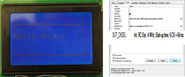

werden genau in der Mitte des Displays die Striche versetzt.(Im Anhang)
Ich benutzte einen Atmega16. Die Kabel zum Display sind 15cm lang, ich
habe es mit einem Schnelleren bzw. Langsameren internen Takt versucht
und mit einem Atmega32 und einem Externen Resonator. Jedoch kam bei
allem das gleiche Problem heraus... Habt ihr eine Idee ?
Mfg Salex.

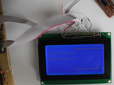

Gast #2929728
>Die Hexdatei klappt leider nicht, sie zeigt nur zufällige Pixel am
>Display an. Trotzdem vielen Dank !
Die war übrigends für einen ATmega16.
Habs vergessen zu erwähnen.
Ich kontrolliere die Pinbelegung gleich noch mal.
Deine da oben stimmt doch?
Gast #2929822
>Naja Jetzt gehts, könntest du vielleicht den
>Code hier reinschreiben ?
Besser nicht;) War auch kein Bascom sondern C.
Wenn ein Ks108 Display so komische Sachen macht, dann hat
man in der Regel zu schnell darauf zugegriffen. Bei dir hatte
sich dadurch die Display Start Line auf dem linken Controller
verschoben.
>$crystal = 4000000
Dein Takt wird wohl doch irgendwie schneller als 4MHz gewesen sein.

OP #2930399
Hier ist das Bild, am Anfang werden die Linien ganz normal gezeichnet,
doch wenn der Text dazukommt verschiebt sich ab dem 64 Pixel, alles um 1
Pixel, in den Fuses habe ich 4MhZ eingestellt jedoch passiert nichts.

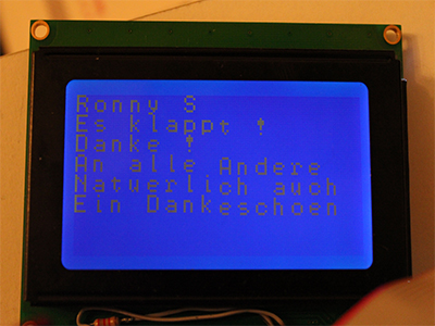

Danke Ronny für die Fonts und den Code,
Ich habe den jetzt übernommen jetzt kann ich sogar Linien und Text

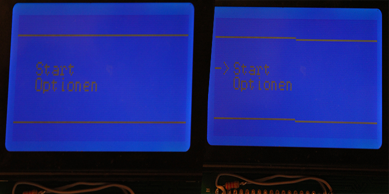

anzeigen lassen, ohne Probleme. Jedoch wenn ich jetzt ein Menü schreibe
und mit 2 Tastern durch das Menü Navigiere verschieben sich die Linien
wieder um einen Pixel nach unten, schon wieder genau in der Mitte des
Displays...
Mfg Salex

Ich weiss dass es "etwas" außergewöhnlich Programmiert ...
Und in den Fuses hab ich den Takt auf 8Mhz hoch !
Mfg Salex

ich hatte das gleiche Problem.
Meine Erkenntnis:
Schreibe bei LCDAT für X alles >0 und dann ist Dein Fehler weg.
Also in Deinem Fall z.B.: Lcdat 5 , 1 , "->"
Viel Erfolg
Sepp

Kaum ist das Erste Problem gelöst kommt schon das Zweite ...
Nun wenn ich z.b eine Ladeleiste mache und nach 2 Sekunden einen Text
Darüber erscheinen soll, zeigt das Komplette Display nurnoch zufällige
Pixel an und nach dem Text sollte das Menü kommen, welches Komplett
Verschoben ist.

Gast #2931849
ich habe Dein Programm getestet und folgendes gändert:
Setfont Font6x8 muss vor Deiner ersten Textausgabe stehen, ich habe es
z.B.
direkt nach Deiner Config Graphlcd geschrieben.
Dann wird Text und Grafik einwandfrei dargestellt.
Deine Tastereingänge konnte ich nicht testen, da bei mir eine völlig
andere Belegung vorliegt.
Sepp
