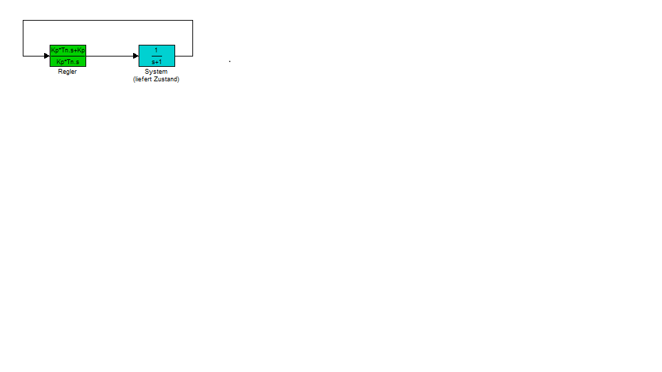

ich bräuchte mal Hilfe.
Zur Auslegung eines PI(D)-Reglers geht man ja üblicherweise so vor, dass
man einen Step auf den Regelkreis gibt und möchte, dass die Regelgröße
möglichst "schön" den Sollwert erreicht.
Ich möchte nun aber einen Zustandsregler auslegen, der mein System in
einem bestimmten Zustand hält. In meinem Fall soll der Zustand 0 sein.
Ein Sollwertabgleich findet soweit ich weiß ja nicht statt.
Aber wie kann man ihn auslegen? Legt man eine beliebige Störung auf den
Zustand und findet Parameter, die den Zustand dann zu 0 regeln?
Gast #2929540
> dass  man einen Step auf den Regelkreis gibt und möchte, dass die
> Regelgröße möglichst "schön" den Sollwert erreicht.
Nein.
Ein PID-Regler kann nach unterschiedlichen Kriterien optimiert werden.
Zwei häufig vorkommende sind z.B. Führungsverhalten und
Störungsverhalten. Andere Kriterien sind z.B. Ausregelzeit,
Überschwingen, Anstiegszeit usw.
