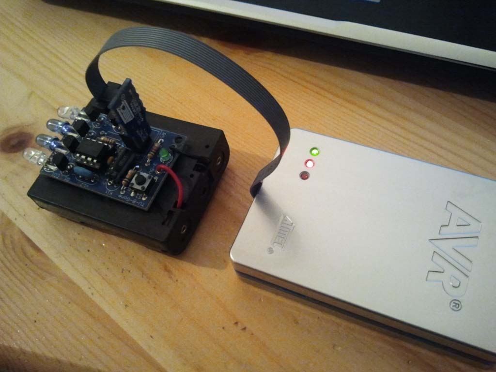

ich habe gerade einen ATtiny85 mit meinem JTAG ICE 3 geflasht. Der Chip
wurde von Atmel Studio erkannt (konnte ID auslesen). Als ich dann das
Programm brennen wollte, hat der JTAG ICE 3 einen leisen hochfrequenten
Ton wiedergegeben und ich hatte im Atmel Studio einen Timeout Fehler.
Als ich dann den ATtiny85 angefasst habe was dieser sehr heiß und ich
konnte ihn nicht noch einmal Flashen. Ich habe den JTAG ICE 3 dann an
einem anderen Board versucht und er geht noch, aber in beide
Steckrichtungen bekomme ich ein grünes Lich am ICE.
Hat der ICE einen internen Verpolschutz?
Felix

Zeige mal DEINE Schaltung (Schaltplan), in der du den tiny85 geflasht
hast.

Ich habe aber nich Vcc und GND verwechselt. Ich habe nur den Stecker
gedreht. Aber das grüne Licht am ICE ging an.
PS: Ich kann ja noch andere Boards damit programmieren.

Tja. Herzlichen Glückwunsch. Du hast Die Ausgangstreiber von dem ICE in
Drähte umgewandelt.

Jetzt wäre dein Aufbau vom Interesse. Kannste mal ein Foto von deinem
Aufbau machen? Aber nicht mit so einem Wurst-Handy, bei dem man nix
sieht?
