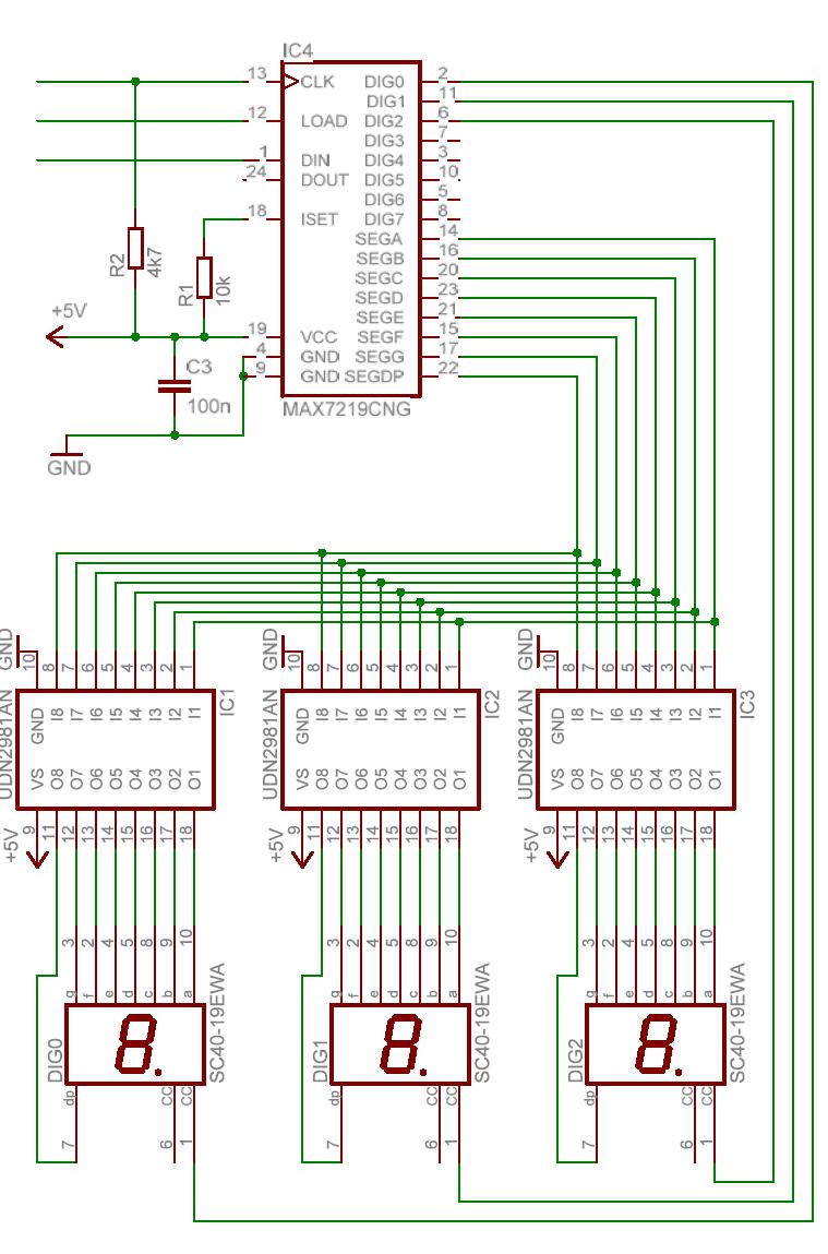

Ich möchte zwei dreistellige 7-Segmentanzeigen betreiben (10cm hoch).
Allerdings befindet sich eine davon ca. 100m vom ATMega8 enfernt. die
andere nur wenige Meter. Die beiden Anzeigen stellen immer exakt das
gleiche dar. Wegen des Verkabelungsaufwandes werde ich die Ansteuerung
glaub ich mit einem MAX7221 (oder 7219 Unterschied?) verwirklichen.
sind 100m nun zu weit für den SPI-Bus? Wenn nein, eignet sich ein
Netzwerkkabel (CAT7) für die Übertragung der Daten und
Versorgungsspannung? Um etwaige Leitunsverluste bei der Versorgung zu
umgehen, habe ich mir gedacht die Spannung bei der Quelle nach dem
Gleichrichter abzugreifen, und erst bei den Displays einen 7805 setzen.
Kann ich die beiden Displays parallel zum µC verbinden (sie sollen das
gleiche anzeigen), oder muss ich von einen MAX7221 zum zweiten
weitergehen?
Im Anhang noch die Beschaltung des MAX7221, wär nett wenn mir jemand
sagen könnte, ob ich die Grundlagen über das Anschließen von
7-Segmentanzeigen richtig verstanden habe!

Also Deine Schaltung kann nicht funktionieren.
Was sollen denn die UDNs darin, die setzen doch nur die Strombegrenzung
außer Kraft.
Der MAX7219 dürfte generell nicht für 100mm Anzeigen geeignet sein, da
diese viel Spannung benötigen.
Schau Dir mal den M5451 an, der kann an max 15V arbeiten:
http://www.st.com/stonline/books/ascii/docs/10411.htm
Peter

Die UDNs hab ich reingegeben, weil ich dachte der MAX7219 kann den Strom
nicht liefern. Das ist also Blödsinn.
Der M5451 ist dem M7219 bezüglich Funktionsprinzip, Ansteuerung etc.
eigentlich ganz ähnlich bis auf die höhere Spannung , oder?

"Der M5451 ist dem M7219 bezüglich Funktionsprinzip, Ansteuerung etc.
eigentlich ganz ähnlich bis auf die höhere Spannung , oder?"
Der M5451 macht kein Multiplex sondern steuert jedes Segment direkt an.
Für Deine 3 Digits reichen die 35 Ausgänge dicke aus.
Die Ansteuerung ist auch seriell, aber sonst wenig ähnlich.
Der M5451 wartet aber auf ein Startbit und dann kommen alle 35
Ausgangsbits.
Du brauchst also nur 2 Signale und die kannst Du prima über 2-fach
differentielle Treiber (SN75158) / Empfänger (SN75157) übertragen.
