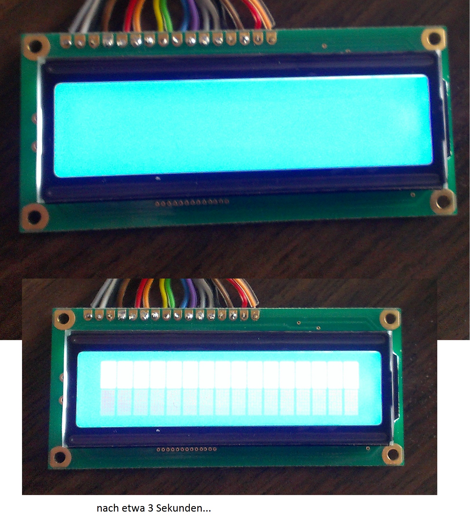

Guten Morgen!
holger schrieb:
> Was soll auch mehr passieren? Du schreibst ja nichts auf das Display.
Ich hab aber beim Initialisieren eingestellt das der Cursor blinken
soll.
holger schrieb:
> Hier eine HEX Datei für dich. Was siehst du da?
Es hat funktioniert - das Display bleibt zu Beginn Pixellos.
Nach etwa 3sek leuchtet die erste Zeile mit weißen Pixeln, in der
unteren sind wohl unbetätigte Pixel zu sehen. [vgl. Bild]
Was genau sollte denn passieren?
Ich betreibe das Display im 4bit-Modus.
Dazu habe ich die 4 unbenutzten Datenleitungen auf GND geklemmt.
RW ist an PD0 angeschlossen, welches ich auf LOW lege damit es
funktioniert.

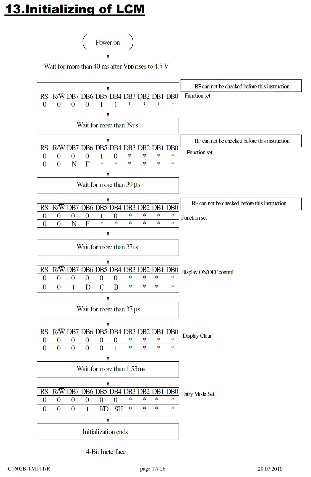

Ich habe über die delay Funktion mal einen Ausgang "blinken" lassen, die
Frequenz hat gepasst.
Im Datenblatt des Moduls gibt es auch dieses Init.-Schema: [vgl. Bild]
Mir erschließen sich jeweils die zweiten Zeilen in welchen N, F, D, C
usw. drin stehen nicht ganz.

von Spess53 (Gast)
Hi
>> Lass die unbenutzten Leitungen offen.
>Dann weisen alle ein High auf.
Das ist auch richtig so. Der Displaycontroller hat interne
Pull-Up-Widerstände.
>Kontrast ist fest auf GND.
Das passt bei den wenigsten Displays wirklich.
> in der unteren sind wohl unbetätigte Pixel zu sehen. [vgl. Bild]
Nein, das ist das Ergebnis einer falschen Kontrasteinstellung. Mach es
wie alle anderen auch und benutze einen Einstellregler.
MfG Spess

Ich habe grad über ein Spannungsteiler 1V eingestellt.
Keine Veränderung.
Leider habe ich bemerkt das mein Wannenstecker wohl einen kleinen
Wackelkontakt hat.
Wenn ich an ihm wackle, dann verschindet manchmal der untere Balken...
Nach welchem Kontakt der 12 benötigten riecht das?
von logan (Gast)
Wackler ist behoben... war wohl nicht die Ursache...
von holger (Gast)
>Keine Veränderung.
Dann musst du die Spannung so lange größer machen bis sich was ändert.

Hat jemand das o.g. Bild aus dem Datenblatt, welches den Ablauf der
Initialisierung darstellt, verstanden?
Sieht irgendwie etwas anders aus als der gewöhnliche Ablauf...

gut - ich hab ein Poti gefunden und mal angeklemmt:
0,0 V - beiden Zeilen komplett da (jedes Pixel weiß)
0,5 V - untere Zeile beginnt zu verschwinden
1,0 V - obere Zeile beginnt zu verschwinden, untere Zeile weg
2,0 V - beide Zeilen komplett weg (Display nur noch blau)
Nun frag ich mich - welche Einstellung/Spannung ist denn richtig?

von Spess53 (Gast)
Hi
Wenn die untere Zeile verschwunden ist.
Wenn in der ersten Zeile die Dots komplett eingeschaltet sind, bedeutet
das, das das Display nicht initialisiert wird. Mich wundert alllerdings,
das deine Anzeige erst nach 3 Sekunden erscheint. Normaler weise
passiert das sofort nach dem Einschalten.
MfG Spess
von beginner (Gast)
ok - also benötigt das Display etwa 1V. Wie holger auch bereits schrieb.
Ich weiß nun das die Taktrate stimmt und alles Richtig angeschlossen
ist.
Nun kann es ja nur noch am Code liegen.

Ich muss nun zum dritten mal fragen:
Versteht jemand den Init-PAP aus dem Datenblatt den ich als Bild
hochgeladen hab?

von beginner (Gast)
Es läuft! :-)
Vielen Dank an alle die mich unterstützt haben.
Nachdem ich den Kontrast richtig eingestellt habe (1,6 V)
habe ich ja nun noch mehrfach versucht zu flashen - erfolglos.
Nun habe ich gemerkt das ich die .HEX die ich ständig flashe sich seit
stunden nicht geändert hat (Datum der Änderung), obwohl ich genau dieses
Projekt geöffnet hatte.
Ich bin dann statt wie üblich auf "Bild Active Conf" (F7)auf Build and
Run gegangen (Strg + F7).
Und siehe da - die .HEX hat sich geändert und es lief...
Es lag anfangs also am Kontrast und nun zum Schluss an dieser
Dummheit...
