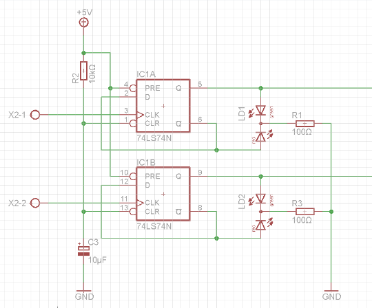

Hallo liebe Elektroniker,
Ich verwende in einer meiner Schaltungen das D-Flip-Flop 74LS74. Ich
kriegs einfach nicht hin, dass beim Einschalten meiner Schaltung die
Ausgänge auf Low liegen.
 Das Datenblatt sagt mir, dass wenn der Preset-Eingang High und der
Clear-Eingang auf Low ist, ist der Ausgang Q des Flip-Flops Low. Ich hab
jetzt versucht durch ein R-C-Glied den Clear-Eingang für kurze Zeit auf
Low zu setzen(Siehe angehängter Schaltplan). Das Funktioniert aber
leider immer noch nicht.
Kann mir bitte jemand weiterhelfen?
LG,
pomestomi
von Falk B. (falk)
@  Thomas Maier (pomestomi)
LS? Das ist eine relativ alte, stromhungrige Familie. Nimm ein 74HC74,
siehe 74xx.
Deine Schaltiung ist prinzipiell richtig, aber bei LS und deren
Stromaufnahme geht das so nicht.

von Georg A. (georga)
Diese RC-Spielereien sind des Teufels. Bei LS bräuchtest du den Pullup
gar nicht, die Pins haben den selbst. Das Problem hier wird sein, dass
der C auch bei kurzem Ausschalten nicht so zuverlässig entladen wird,
dass er einen gültigen Lowpegel hat.
Gute RC Resetgens entladen den C nach Überschreiten der Highschwelle
gleich wieder...

von Thomas M. (pomestomi)
@ Georg A.
Ich hab beim anschalten der Schaltung immer den Kondensator entladen.
Trotzdem hat der LS immer einen anderen Zustand.
Wenn ich aber die Schaltung einschalte und den Kondensator vorher nicht
entladen habe, hat der IC beide Ausgänge auf Low. Wie lässt sich das
erklären?

von Axel S. (a-za-z0-9)
Helmut S. schrieb:
> Die Kapazität des Kondensators ist zu klein. Da musst du mindestens
> 100uF verwenden.
Was für ein hanebüchener Blödsinn!
Es hängt natürlich auch von der Anstiegsgeschwindigkeit der
Betriebsspannung ab, aber im Prinzip reichen dort sogar einige 10pF.
Bei LS-TTL fließen ca. 0.4mA aus einem Eingangspin nach GND. Zusammen
mit den ca. 0.5mA aus den 10K Widerlingen sind die 10µF dann nach ~10ms
auf 1V geladen. Wenn die Schaltschwelle bei 1.4V liegt, ist der
Reset-Impuls also ca. 14ms lang. Laut Datenblatt will ein 74LS74
mindestens 15ns sehen. Wir sind also Faktor 1 Million auf der sicheren
Seite!
Wenn es trotzdem nicht funktioniert, liegt es wahrscheinlich daran, daß
die Clock-Eingänge der Flipflops (X2-1, X2-2) nicht sauber auf festem
Pegel liegen. Da die Flipflops im '74 auf die steigende Flanke
reagieren, sollte der Ruhepegel für X2-1/X2-2 ein L sein.
Und natürlich braucht ein 74LS74 einen Abblock-Kondesator von mindestens
33nF.

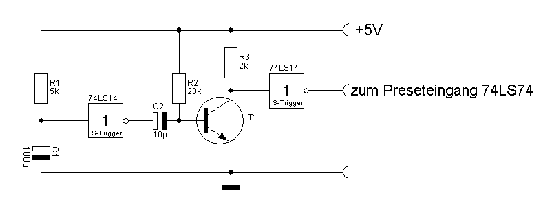

von Günter Lenz (Gast)
Hier ist ein Schaltungsvorschlag.
Probiere das mal aus.

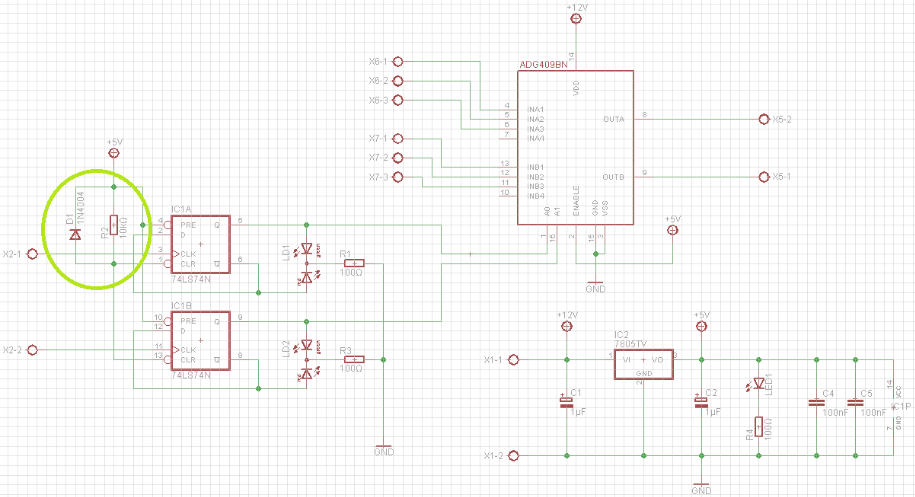

Die Idee mit der Diode von oldeurope hat Wunder gewirkt!
Die Schaltung funktioniert einwandfrei! Im Anhang ist der gesamte
Schaltplan wie er jetzt aussieht. Ich wollte nur klarmachen, dass das
nicht nur LED-Spielereien sind. Die LEDs zeigen nur noch zusätzlich den
Zustand des Flipflops an. X2-1 und X2-2 sind Ausgänge von einem
Multiplexer. Somit braucht man an der Stelle keinen Entprellkondensator.
Der ASG406 ist ein Analoger Multiplexer, der immer einen von seinen 3
Eingängen durchschaltet. Welchen er Schaltet, hängt von den Eingängen A0
und A1 ab. Da der Multiplexer, der als Signalgeber fungieren soll, immer
nur einen Ausgang auf High setzen kann, muss bei X2-1 und X2-2 ein
Flip-Flop verwendet werden, um den Zustand zu speichern.
Mich würde jetzt noch interessieren, wieso das so funktioniert.
Natürlich freu ich mich das es geht! Aber ich möchte gerne wissen
wieso...
Mit freundlichen Grüßen,
Thomas M.
von Falk B. (falk)
Und wo ist der Kondensator geblieben?
@ Falk
 Auf verrückte Art und Weise geht das nur ohne Kondensator! Das ist ja
das, was mich wundert!

Die Diode sollte eigentlich den Kondensator schnell entladen
wenn die Betriebsspannung abgeschaltet wird.
Nun ist die Diode überflüssig, da kein Kondensator mehr da ist.
Du hast jetzt die Eingänge  CLK und PRE stillgelegt,
Sie haben keine Funktion mehr. Die 74LS IC's haben
einen sogenannten verbotenen Eingangsspannungsbereich.
In diesem Bereich können die IC's schwingen und es
gibt undefinierbare Zustände. Deshalb sollen die Schaltflanken
immer steil sein, was durch dieses R-C-Glied verhindert wurde.
