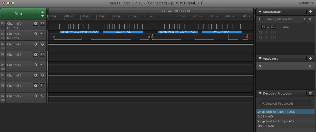

von Blitzdetektor Jungs (Gast)
Wir versuchen mit einem Texas Instruments Mikrocontroller mit Hilfe des
AS3935 Franklin Lightning Sensor Blitze zu detektieren mit einem
I2C-BUS. Jedoch haben wir bei der Registerauslesung Probleme. Unabhängig
vom angefragten Register, liefert uns der Sensor im Betrieb ständig den
selben Wert (0x24 oder 0x1C).
ACK bzw. NAK werden unserer Meinung nach richtig gesetzt. Ist dieses
Problem bekannt bzw. könnt Ihr uns irgendwelche Tipps geben?
besten Dank im voraus!

von 123 (Gast)
Ohne Oszillogramm / Logic Analyzer Screenshot und Code kann euch keiner
helfen. Es stimmt halt was mit euerer I2C Kommunikation nicht.
Hallo Zusammen,
Hier ein Screenshot von unserem Logic Analyzer.
Hier soll Register 0x03 zum Bestimmen der Divisionratio ausgelesen
werden.
Allerdings erhalten wir wie bereits erwähnt immer nur den Wert 0x1C
Dieser Wert wird auch sonst unabhängig von dem auszulesenden Register
ausgelesen.
Ausschnitt vom Aufrufen der Read-Funktion:
uint8_t getDivisonratio(void)
     * Unterfunktion der autotunecaps Funktion
    uint8_t regData=0;
    regData = read_single_data(Sensor_Adr,LCO_FDIV);
    //Lese aus dem Byte die oberen 2 Bits
    regData=(regData>>6);
Implementierung unserer Read-Funktion:
uint8_t read_single_data(uint8_t adr,uint8_t reg, uint8_t mask)
    I2CMasterSlaveAddrSet(I2C2_BASE,adr, false);         //Aufforderung
zum Auslesen des
    I2CMasterDataPut(I2C2_BASE,reg);                     //Register
anfordern
    I2CMasterControl(I2C2_BASE, I2C_MASTER_CMD_SINGLE_SEND);
    //SysCtlDelay(500);
    while (I2CMasterBusy(I2C2_BASE)) { }
    //SysCtlDelay(100000);                                 //warte >20ms
for dem Lesen
    I2CMasterSlaveAddrSet(I2C2_BASE,adr,true);           //Auslesen
    I2CMasterControl(I2C2_BASE,I2C_MASTER_CMD_SINGLE_RECEIVE);
    //SysCtlDelay(500);
    return (I2CMasterDataGet(I2C2_BASE)&mask);           //Empfangenes
Daten zur¸ckgeben (mit Maskierung)
