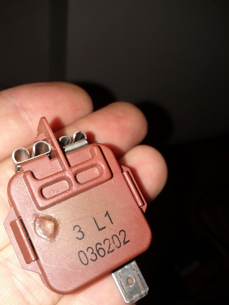

Was ist das für ein Bauteil? (Steckt auf Motor)
Gast #2932081
Hihihi!
Das Bauteil stammt aus einer 10 Jahre alten
Siemens-Geschirrspülmaschine, die am normalen Wechselstrom hängt, kein
Dreiphasensystem.
Das Teil steckte direkt auf dem Motor. (Der Motor hat 5 Anschlusspins,
auf den Pins 4 und 3 steckte das Bauteil.)
Schaltplan gibt es natürlich nicht :(

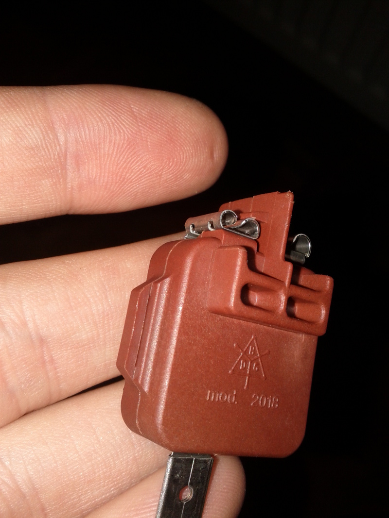

Aufdruck:
3 L1
036202
mod 2018
außerdem ist ein Schaltsymbol aufgedruckt: Ein Dreieck, kombiniert mit
einem Stern und den Buchstaben B D G
(siehe Bilder)
Motoren zählen zwar nicht zu meinem Spezialgebiet aber könnte es etwas
in der Art zur ANlaufstrombegrenzung sein? Widerstand? Vom Geruch und
Rauchentwicklung jedenfalls ziemlich ähnlich zu abrauchenden
Widerständen ;)
Nur seit wann haben Widerstände 3 Anschlusspins und ein
Stern-Dreiecksymbol? Dafür aber keinen Bauteilwert?
Sollte es trotzdem ein Widerstand sein, könnte man in diesem Fall einen
Rückschluss auf den Zustand des Motors ziehen? Mein Gedanke: Sofern der
Widerstand korrekt dimensioniert ist dürfte er ja nicht ohne Grund
abrauchen, Alterungseffekte hin oder her. Aber wenn der Motor
(teil)defekt ist und mehr Leistung zieht könnte der kaputte Widerstand
ja nur ein Symptom sein?
Vielen Dank und schönen Abend
Danke schon mal!

Das Bauteil habe ich auseinandergebaut - Innen befindet sich ein dickes
keramikartiges Substrat. Sieht ziemlich widerstandsartig aus.
Könnte eine PTC-Starthilfseinrichtung bzw. ein Kaltleiter sein, sowas
nimmt man gelegentlich als Starthilfsschaltung für Wechselstrommotoren,
habe ich bei Kühlschrank-Kapselverdichtern schon oft gesehen.
Der Kaltleiter schickt beim Start einen Strom durch die Hilfswicklung,
wodurch der Motor anläuft. Er erwärmt sich dann durch diesen Strom und
dadurch sinkt dieser Strom auf einen Wert, den der Kaltleiter zum Halten
seiner Betriebstemperatur braucht.
Geschirrspüler haben ja auch eine recht starke Pumpe, die oft von einem
Wechselstrommotor angetrieben wird. Dieser Motor ist dem eines
Kapselverdichters recht ähnlich (evtl. ein wenig leistungsstärker). Das
würde also passen.
