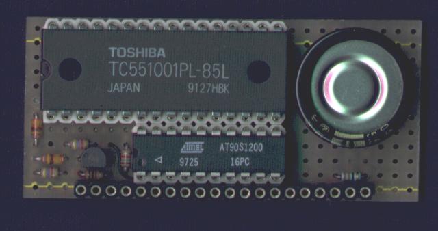

Hi Axel,
anbei das Bild des Moduls. Die 74HC164 sind unter dem SRAM-Sockel.
Ist alles handverdrahtet, wobei aber kaum Drähte benötigt werden.
Dem SRAM ist es nämlich egal, wie und auf welcher Adresse die Daten
gespeichert werden, d.h. die Adreß- und Datenleitungen können
untereinander beliebig vertauscht werden, so daß sich ein optimales
Layout ergibt.
Da reicht dann ein einseitiges Layout.
Von dem Pfostenstecker sind nur 4 Pins belegt, der Rest dient nur der
Stabilität.
Bei Segor kostet das SRAM z.B. 8,90 Euro (SMD-Bauform).
Nach Ansicht des Datenblattes der AT45-Serie sieht das ganze Protokoll
schon mächtig kompliziert aus. Ein Zugriff auf einzelne Bytes ist z.B.
nicht möglich. Man muß eine komplette Page in einen Puffer auslesen, das
gewünschte Byte ändern und dann alles wieder zurückschreiben.
Da ist mein Modul doch das ganze Gegenteil, einfach Adresse und das Byte
senden, fertig.
Und wenn man die Increment-Funktion benutzt, kann man beliebig viele
Bytes fortlaufend lesen oder schreiben ohne jedesmal die Adresse neu
senden zu müssen.
Nicht zu vergessen, die 3,3V-Pegelwandler für den AT45xx, da diese nur
noch für 3,3V hergestellt werden.
Peter

von Peter D. (peda)
Bei so viel Interesse stelle ich dann den Quelltext nächste Woche ins
Web( ist schon paar Jahre her das Projekt, muß ich erst auf der
Festplatte suchen).
Alle Label gleichen Namens sind miteinander zu verbinden.
CE,OE,WE:
Ruhe: 1,x,x
Lesen: 0,0,1
Schreiben: 0,x,0
Wie gesagt, O0..O7 bzw. A1..A18 des SRAM können untereinander vertauscht
werden, der Schaltplan entspricht daher nicht ganz genau der Verdrahtung
meines Moduls.
Peter
