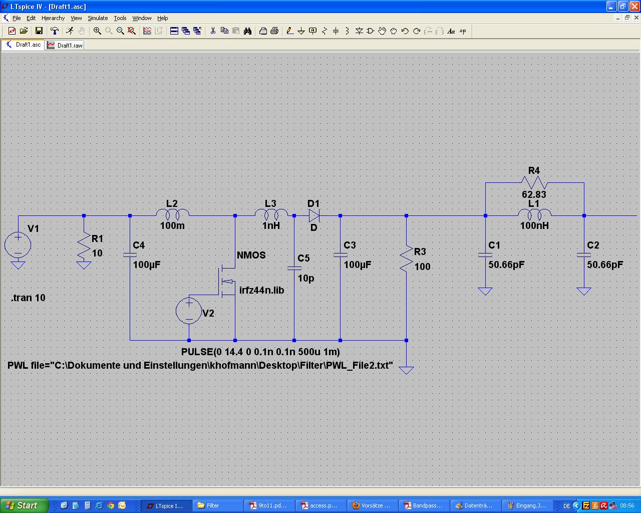

Meine Aufgabe besteht darin, einen PI-Filter an einen beliebigen DC/DC
Wandler anzupassen, dass heißt ich bekomme einen DC/DC Wandler und muss
dann die Werte für den Pi-Filter ändern.

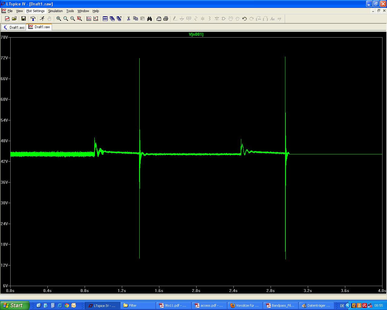

Momentan versuche ich das Problem mit LTSpice zu analysieren. Im Anhang
habe ich meine Eingangsspannung, die auch Störungen (EMV) beinhaltet.
Desweiteren habe ich im Anhang die Kompletteschaltung, also
Eingangssignal->DC/DC Wandler(Boost)->Pi-Filter.
Mein Problem ist, dass ich einfach nicht verstehe wie ich die Werte am
Pi-Filter ändern muss um eine möglichst geringe abweichung (kleines
Ripple) zu erhalten. Egal wie ich den Wert ändere die Spannung vor dem
Filter ist gleich der Spannung nach dem Filter. Ich habe die
verschiedenen Formeln für Grenzfrequenz usw. doch komme ich einfach
nicht dahinter.
Mir ist klar das der DC/DC Wandler gewisse Werte vorgibt um den
PI-Filter zu berechnen, doch leider bin ich ein wenig verwirrt.
Ich hoffe mir kann einer erklären wie ich den PI-Filter einzustellen
habe und warum.
Ich danke schonmal für eure Hilfe.
MfG SheeX

Die Schaltfrequenz ist 1kHz; zu C1 mit 50p liegt C3 mit 100µ parallel;
bei 1kHz Grundwelle willst du mit 100nH und 50pF filtern, fällt dir da
nichts auf?

Das waren Werte die ich mal im Internet gefunden habe.
Ich habe gemerkt das ich die Grenzfrequenz nicht erreiche und habe die
Werte geändert so das ich eine passende Grenzfrequenz habe, dann sehe
ich auch eine Veränderung der Ausgangsspanung.
