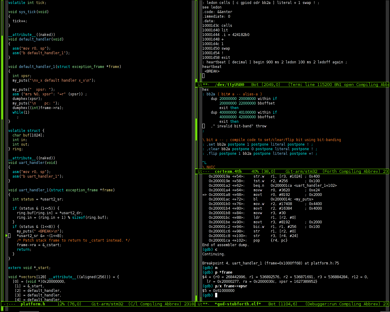

von ansel (Gast)
Fantomas schrieb:
> Kann ich denn damit einen Debugger bedienen?
Ja, über M-x gud RET kann man source-level debugging mit den
verschiedensten Debuggern und Programmiersprachen machen (getestet
bisher nur mit gdb und perldb), wie man es von typischen IDEs gewohnt
ist. Features sind z.B. automatisches Springen zu Datei+Zeile bei
getriggerten breakpoints/watchpoints, Setzen/Löschen von Breakpoints auf
Zeilen per Tastendruck, Anzeigen von Variablenwerten durch popup, etc.
Ich setze Emacs seit ca. 2003 ein, sowohl für lokale Programme in den
verschiedensten Sprachen, aber auch on-topic mit C, Forth, Assembler
incl. cross-debugging auf avr, H8, m68k und arm.
Die Lernkurve ist zu beginn etwas steil, aber man wird jedesmal belohnt,
wenn man beim Einarbeiten in die nächste Archtitektur sich auf das
wesentliche konzentrieren kann, und sich nicht mit einer neuen toolchain
oder gar IDE abgeben muss.
