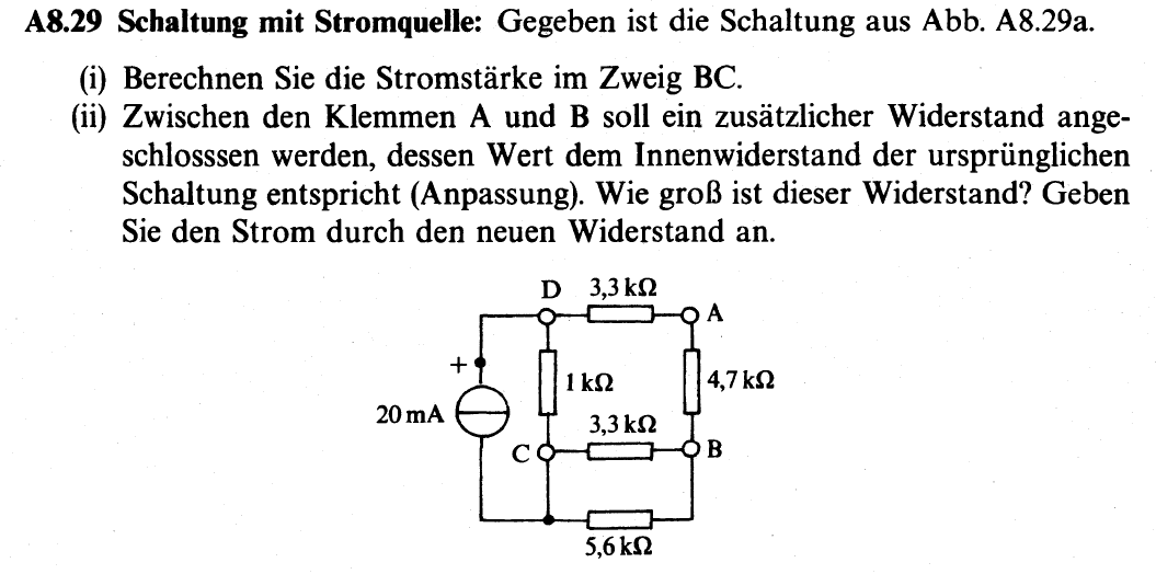

Ich hab da bei der Aufgabe 1 schon meine Schwierigkeiten:
Habe nämlich 5.6k // 3.3k geschalten, und dann Rn = 3.3 + 4.7 +
(5.6//3.3) = ~10k ausgerechnet. Dann habe ich mit der Stromteilerregel
den I2 ausgerechnet und schlussendlich die Spannung, die am unteren
3.3//5.6 Widerstand anliegt. Und dann habe ich den teilstrom durch 5.6k
ausgerechnet und komme da auch ~ 1.15 mA.
Stimmt diese Rechnung?
Ja, die Rechnung stimmt. Der einzige kleine Unterschied in meinem
Kontroll-Rechenweg ist, dass ich auch für die Widerstände zwischen C und
B die Stromteilerregel angewandt hatte. Das ist aber natürlich völlig
gleichwertig.
