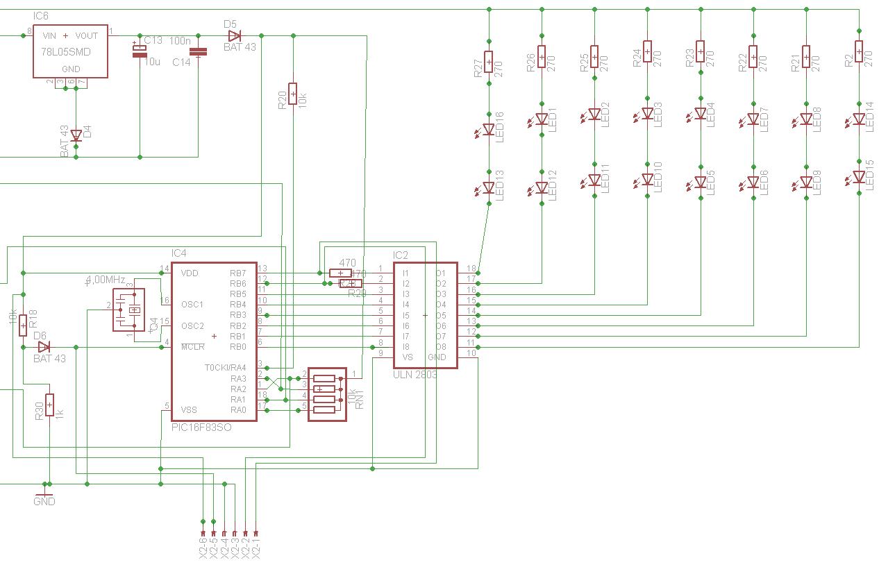

Hallo Leute,
brauch eure Hilfe weiß nicht mehr weiter...
Ich habe einen PIC16F84A und wollte diesen programmieren, klappt
(mittlerweile) auch alles bloß mein PIC spielt das kleine Testprogramm
nicht ab und weiß nicht wieso...
5V Versorgungsspannung sind vorhanden und auch der Resonator arbeitet so
wie er soll und trotzdem reagieren die LED´s bzw der PIC nicht...
hoffe ihr könnt mir helfen
grüße alex

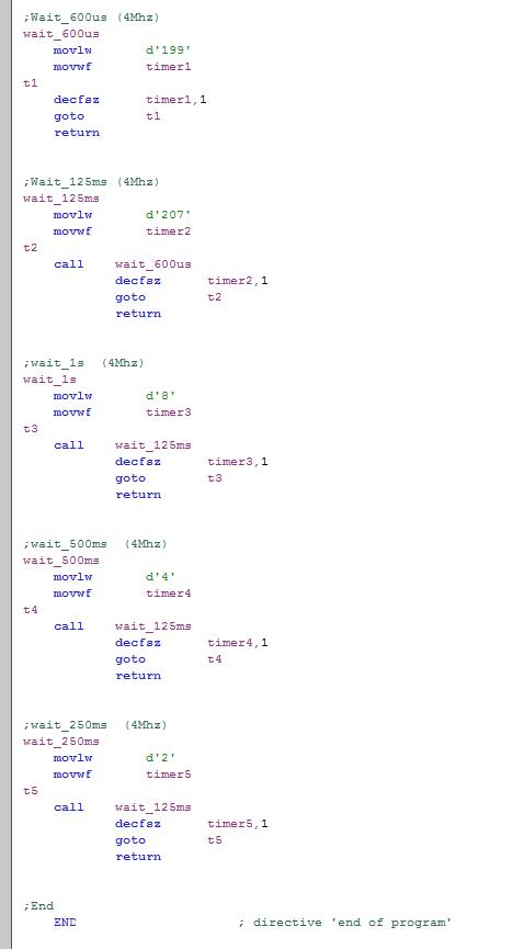

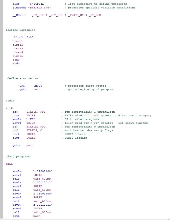

von alex k. (Firma: ka) (zzalexzz92)
Debugger hab ich und funktioniert auch...
und hier ist auch noch alles was im Hex-Code steht :)
Bitte: Quelltext als Quelltext und nicht als JPG anhängen.
Was Du für "Hex-Code" hältst, hat mit Deinem Programm nichts zu tun.

Wenn ich das richtig sehe, hängt der MCLR über 10k an VDD und über 1k
and GND. Also mehr GND als VDD -> Prozessor steht im Reset.
Schätze ich, da die Schaltung weiter links nicht sichtbar ist...
ok werd ich gleich mal abändern hoffe es hilft :)

Oder du änderst mal den Code so ab:
; Port A initialisieren und Tris Register setzten
  MOVLW  B'11111111'  ; APORT 0 - 7 Ausgänge
  MOVWF  PORTA    ; An den PORT Anlegen
  BSF  STATUS,RP0  ; Page Select ausführen 1
  MOVWF  TRISA    ; Ins Tris Register übernehmen
  BCF  STATUS,RP0  ; Page select wieder auf 0
; Port B initialisieren und Tris Register setzten
  MOVLW  B'00000000'  ; BPORT 0 - 7 Eingänge
  MOVWF  PORTB    ; An den PortB legen
  BSF  STATUS,RP0  ; Page select ausführen 1
  MOVWF  TRISB    ; PortB lesen und ins TRIS Register schreiben
dann funktioniert auch deine Portdefinition.
UND DOKUMENTIERE WAS DU WILLST, nicht die Befehle.
IN

meinst Du so?
von IN (Gast)
du schaltest die Page falsch in deinem Programm,
probiere mal aus und schaue...
Versuch macht Klug!
IN
von IN (Gast)
ohh und ja, der Kommentar ist natürlich Falsch, Eingang und Ausgang im
Kommentar also nach dem ; ändern. Der Code ist Richtig.
IN

von IN (Gast)
schau mal hier:
http://www.sprut.de/electronic/pic/programm/lauflicht/lauflich.htm
Du mußt nur einen Pullup Widerstand 10K von MCLR nach 5V anschließen.

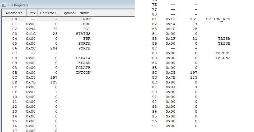

...also im MPLAB Simulator läufts....
Also das Programm ist fehlerfrei... hab jetzt jeden Schritt simuliert...
hab es auf den PIC geschrieben und danach ausgesteckt und den PIC
auslesen lassen -> Programm ist auf den PIC
aber es läuft nicht...?
Hab die Schaltung auch nach den Angaben abgeändert
von Tom L. (xedux)
edit zu oben:
PORTB wechselt im Simulator von 0x33 nach 0xCC im Takt

Nimm einen Draht und von Masse zum ULN2803 Schalteingang und Prüfe ob
deine LED dann Leuchtet.
Wen ja dann Programm auf Dauer An / Aus schreiben und Nachmessen
mit einem Multimeter ob die Richtige Ansteuerung da ist.
IN
ok hab jetzt grade noch eine Verbindung die da nicht sein sollte
gefunden und sie beseitig... mein Pic arbeitet jetzt und der Port B
schaltet je nachdem ein oda aus aber es kommt noch nicht an den LEDs
an...
der ULN schaltet nicht richtig ein und aus

von GroberKlotz (Gast)
für mich ist die Ursache aus der Beschaltung des MCLR-PIN klar zu
erkennen:
Weniger als 1V am MCLR-Pin bei 5Vdd, bzw. wird die erforderliche Vpp
nicht erreicht!
Das hat zu Anfang bereits Markus_AC  beschrieben:
Markus_AC schrieb:
> Autor: Markus_AC (Gast)
> Datum: 28.11.2012 10:34
mfg GroberKlotz

0x0C drin... ist ja kein Fehler.
