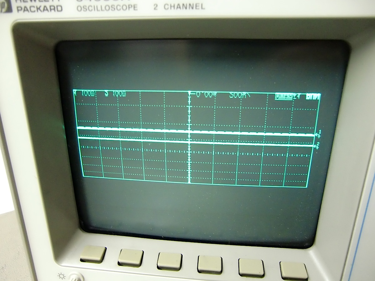

ich bräuchte mal ein wenig Hilfe. Ich kenne mich leider nicht so gut mit
Bildröhren und den dazugehörigen Schaltungen aus. Mein liebstes
Messgerät hat seit einiger Zeit leider einen kleinen Schaden davon
getragen. Die vertikale Ablenkung meines Oszilloskops funktioniert nicht
mehr richtig. Das Bild auf dem Monitor ist nur noch halb so groß und der
obere Schriftzug ist verzerrt. Ich denke mal, dass das ein und das selbe
Problem ist.
Zum Glück habe ich bei Agilent ein paar Schaltpläne entdeckt, die es
kostenlos zum runterladen gibt. Den Schaltplan von der Röhre habe ich
mal in den Anhang gepackt, zusammen mit einem Bild des Problems.
Das was ich schon festgestellt habe ist, dass das Poti R622 (ziemlich
mittig im Schaltplan) kaputt war bzw. hatte es einen Wackler. Über diese
Poti wird die Höhe des Bildes eingestellt (V.SIZE). Der Tausch des Potis
hat das Problem aber leider nicht behoben. Es könnte auch sein, dass mir
das bei der ersten Problemanalyse kaputt gegangen ist. Das Gerät hat
schon einige Jahre hinter sich. Auf dem Foto ist die maximale Bildhöhe
zu erkennen, die ich mit dem Poti einstellen kann.
Weiß jemand von euch, wo ich welche Spannung haben muss für die
vertikale Ablenkung bzw. gibt es einen ersten Anhaltspunkt, was defekt
sein könnte?
Viele Grüße
Thorsten

Hallo Andrew,
vielen Dank für deinen Tipp! Das Oszilloskop funktioniert wieder
einwandfrei!
Allerdings habe ich festgestellt, dass der angefügte Schaltplan nicht
mit meiner Platine übereinstimmt. Das Hauptboard stimmt, aber die
Schaltung für die Bildröhre hat sich anscheinend mal geändert?! Aus
diesem Grund habe ich ein wenig gesucht und geschaut welche Elkos ich am
besten tausche. War direkt einer der ersten beiden, Glück gehabt.
Falls jemand das selbe Problem hat und der Schaltplan nicht stimmt,
folgendes überprüfen. Wenn die Bildröhre nach "oben" zeigt und sich die
Platine darunter befindet, die beiden Elkos oben links überprüfen. Ein
1000uF und ein 10uF. Bei mir war es wohl der 10uF. Nach dem Auslöten
konnte man sehen, dass der undicht war und deshalb wahrscheinlich
ausgetrocknet ist.
Vielen Dank! Es funktioniert wieder alles!
