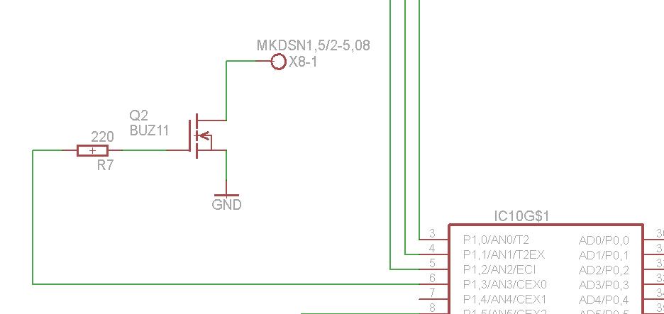

ich möchte an die PWM- Ausgänge des 89C51CC03 jeweils „N-Channel Power
MOSFET“ vom Typ BUZ11 anschließen.
Die MOSFET soll beispielsweise zum Dimmen von LED’s verwendet werden.
Info: Laut Datenblatt hat der Port1 einen internen PullUp gegen VCC
geschaltet.
Ich möchte euch die Anbindung der MOSFET an den 89C51CC03 zeigen und um
eure Meinung bitten.
Folgende Frage(n) habe ich an Euch:
- wie groß muss der Widerstand am Gate des MOSFET sein?
  In manchen Dokumenten meinte ich auch gelesen zu haben,
  dass gänzlich auf den Widerstand verzichtet werden kann.
- Wird ein zusätzlicher PullUp am Gate gegen VCC benötigt?
Über Antworten und Empfehlungen würde ich mich sehr freuen.
Viele Grüße
Klaus

Der Buz11 braucht 8V Ugs um richtig durchzuschalten, ist also für die
Ansteuerung über einen µC nicht besonders geeignet.
Ausserdem hat er eine Gate Kapazität von bis zu 2nF.
Die muss erst mal umgeladen werden und bildet mit dem Ausgangswiderstand
des Controllerports und dem Vorwiderstand ein RC Glied, das deine
Schaltzeiten bestimmt.
Schnell schalten ist was anderes.
Wenn schon den Buz11, dann mit einem entsprechenden Treiber.
#2936123
@Klaus Keilhofer (keili)
Kein Gute Idee.
1.) der BUZ11 ist keine Logic Level Typ, der braucht 10V , um SICHER
durchzuschalten.
http://www.mikrocontroller.net/articles/FET#Erkl.C3.A4rung_der_wichtigsten_Datenblattwerte
http://www.mikrocontroller.net/articles/FET#Unterschied_Logic-Level_.2F_.22Normal.22-Level
IRLZ34N ist dein Freund.
Zweites haben viele 8051 Typen nur schwache Pull-Ups, um die Augänge
High zu ziehen, keine Push-Pull Ausgänge wie z.B. die AVRs. Hier braucht
man einen Treiber, im einfachsten Fall einen 74HC04.
Kann man weglassen.
Eher gegen GND, damit er beim Programmieren des uC sicher sperrt. Passt
dann aber nicht mit dem 8051 zusammen. Also braucht man definitiv einen
Treiber.
(Firma: 100nF 0603 X7R) #2936151
Und nimm unbedingt einen Treiber, da der 8051 zu schwache Pullups hat,
um das Gate des Fets halbwegs schnell umladen zu können. Sonst läuft der
Transistor zu lange im linearen Betrieb, was zu großen Verlusten und
damit zu starker Erwärmung führt.
Außerdem: Nimm besser einen invertierenden Treiber.
Bei "Reset" sind die Ausgänge des 8051 alle High,
das ist ein nettes Feature.

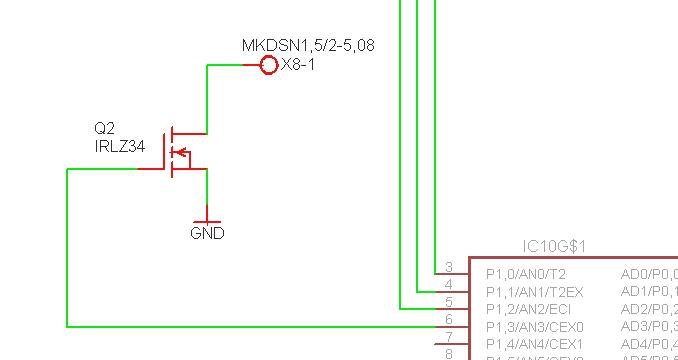

zuerst möchte ich mich für die tolle Unterstützung bedanken.
Werde nun auf den BUZ11 verzichten, dafür den IRLZ34N verwenden.
Den Widerstand zwischen Controller und Gate habe ich auch gelöscht.
Eine weitere Frage noch. Kann, wenn zwischen Controller und MOSFET ein
74LS540N (Negierer) geschaltet wird, ebenfalls auf ein Widerstand vor
dem Gate verzichtet werden?
Ein PullUp oder PullDown wir nach meiner Meinung ebenfalls nicht
benötigt, oder doch?
Der 74LS540N hat 3-State Ausgänge.
Danke
Gruß Klaus
Ja
Der 74LS540n hat wenn ich das richtig gesehen habe einen max.
Ausgangsstrom von 15 bis 22 mA.
Das sollte reichen um halbwegs schnell zu schalten, aber du solltest
ohne Treiber keine Schaltfrequenz im kHz Bereich wählen, sonst brauchst
du einen richtigen Mosfet Treiber.
Viel wichtiger ist hier daß er sowohl gegen Masse als auch gegen Ub
schaltet, also sowohl Strom aufnehmen als auch liefern kann.
(sink source)
