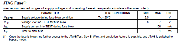

Um die security fuse des MSP430 zu durchschiessen benötigt es eine extra
hohe Spannung VFB (6-7V) und eine Stromstärke von ca. 100mA für mind.
1ms am TEST-Pin.
Normale Programmer wie Launchpad etc. können diese Spannung nicht
liefern.  Der MSPDebug kann diese Spannung wohl ebenfalls nicht liefern,
also gibt es vermutlich auch keinen workaround. Man kann nur auf einen
Programmer zurückgreifen, der dazu fähig ist oder eine eigene Schaltung
entwicklen: MSP430 in Schaltung mit Vcc Spannung z.B. 3.3V versorgen und
TEST-Pin mit 6-7V/100mA für 1-2ms bearbeiten.
Näheres findet man z.B. auch noch in der slau320 ...

Wenn man sich slau320 genau ansieht, sieht man aber auch, daß das mit
der JTAG-Fuse von der verwendeten MSP430-Familie abhängt. Bei den
neueren Familienmitgliedern ist die erhöhte Spannung nicht mehr
erforderlich, so bei 'F5xx, 'F6xx und 'FR5xx.
