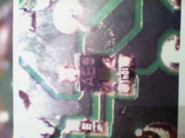

ich bräuchte Hilfe bei der Entschlüsselung des SMD. Die Bauform sollte
SOT23 sein mit 3 Beinen. Auf dem Bauteil steht quer in Großbuchstaben AE
und hoch 6B oder evtl. auch 68.
Die Breite beträgt 2,95 mm, die Höhe 1,6 mm und die Tiefe 1,10 mm.
Bezieht sich die Codierung nur auf das AE und wofür steht das 6B bzw.
68?
Welche Bezeichnung muss ich als Ersatz bestellen?
Vielen Dank im Vorraus.
#2939113
Nein, BCX52 halte ich für unwahrscheinlich, da dieser, soweit ich weiß,
lediglich im SOT-89-Gehäuse gefertigt wird.
Es könnte sich hingegen um einen 2SA1362 handeln. Aber auch da habe ich
meine Zweifel, da bei diesem zusätzlich der Stromverstärkungsfaktor mit
einem Y oder einem G angegeben wird.
