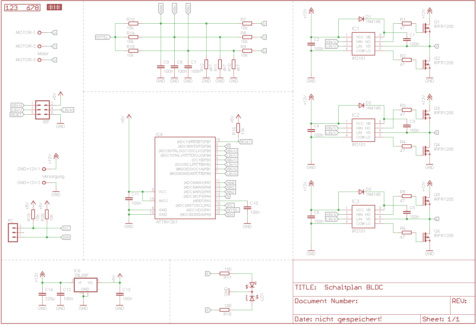

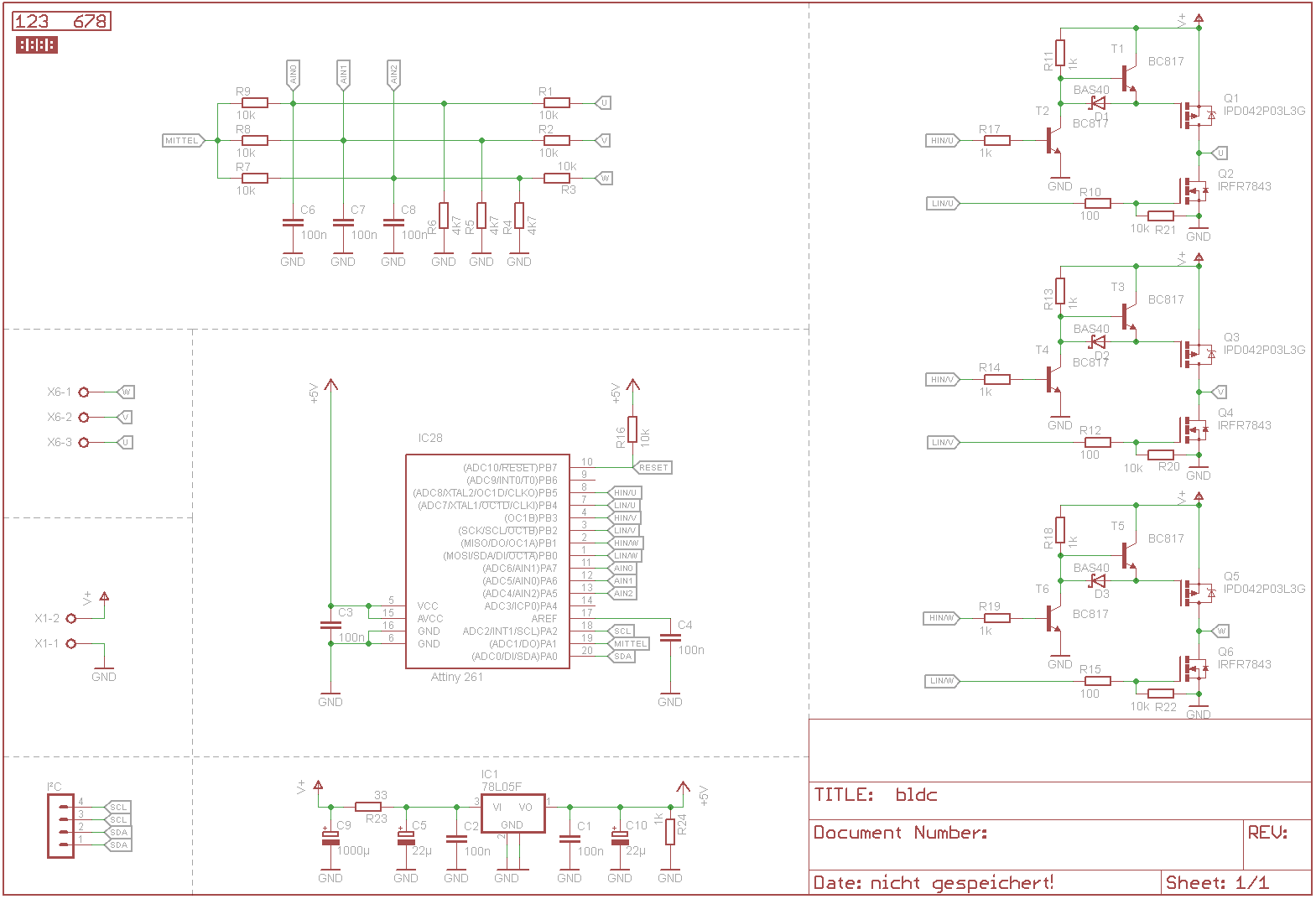

Ich bastel seit einer Weile an einem Brushless-Regler. Der Attiny 261
eignet sich ja bestens dafür. Ich habe bis jetzt zwei Varianten
ausprobiert. Einmal mit einem Treiber-IC IR2101 und das andere mal
klassisch mit N- und P-Mosfet. Beide Varianten habe ich als Schaltplan
angehangen.
In beiden Versionen sind mir kleine Schaltungsfehler passiert die ich
nach ein wenig Fehlersuche beheben konnte. Danach haben beide Versionen
funktioniert, soll heißen, ein alter Festplattenmotor hat sich gedreht.
Ich programmiere in C und nutze Atmel Studio 6. Als Programmieradapter
nutze ich den AVR ISP MKII. Nach einigen erneuten aufspielen der .hex
Datei auf den Attiny bekomme ich bei beiden Versionen den selben
Error-Code.
[ERROR] Failed to enter programming mode. ispEnterProgMode: Error status
received: Got 0xc0, expected 0x00, ModuleName: TCF (TCF command:
Device:startSession failed.)
Klingt für mich danach, das der Attiny gestorben ist. Mich wundert, das
beide nach relativ kurzer Zeit den selben Fehler bringen. Die erste
Version mit IR2101 hat zwar etwas länger durchgehalten, trotzdem kann
ich auch da nicht mehr zugreifen. Deshalb denke ich, das Problem liegt
vielleicht in meiner Schaltung. Die BEMF-Schaltung ist ja bei den
meisten open Source Projekten so ausgeführt, nur die Widerstandswerte
sind unterschiedlich. Ich habe die Werte so ausgewählt, dass der
Spannungsteiler aus R1 und R6 (Version 2) als komplette Spannung meine
Betriebsspannung von 12V hat und am Abgriff zum Attiny etwa 4V anliegen,
damit der Attiny nicht eine zu hohe Spannung verkraften muss. Aber
vielleicht ist genau da mein Fehler, weil das ist der einzigste Punkt,
der bei beiden Versionen gleich ist und wo durch einen Motor am Ausgang
eine zu hohe Spannung erzeugt werden könnte.
Als weiteren Fehler hatte ich meinen MKII schon im Verdacht, aber am
einfachen Atmega8 funktioniert er wunderbar.
Was bedeutet eigentlich der Fehlercode genau?
Was könnte noch eine Ursache sein, das die Attiny's sterben?
Vielen Dank schonmal für eure Antworten.
MfG Dennis

Hast du mal geprüft wie hoch die Versorgungsspannung des AVR wird wenn
der Motor läuft?
Wenn es einen Zeitpunkt gibt an dem beide MosFETs (oberer und unterer
MosFET) geschlossen sind kann der Motor Strom über den 10k Ohm
Widerstand und dann über die Pin-Protection-Diode in die
Versorgungsspannung hinein fließen.
Da du die Versorgung nur mit 100nF abgeblockt hast steigt die Spannung
an dem Kondensator dann rasch an.

Du könntest da einen größeren Elko (z.B. 100µF) anlöten und eine 5.6V
Z-Diode in die 5V Versorgung hinzufügen.
Es gibt auch Power-Z-Dioden die kann man mit einem Transistor
realisieren. (Beitrag "Re: Power Z-Diode")
Du brauchst bei MaWins Vorschlag eine 4.4V Z-Diode, die auf die Basis
des NPN-Transistors geht, der Emitter geht nach Masse, Kollektor zur
Versorgung.
Wenn du deinen 7805 nicht zerstören willst müsstest du noch einen
Widerstand (ich nehme 3 bis 16 Ohm, je nach Last) an dessen Ausgang
hängen, probiere es erst mal mit 16 Ohm oder so, dann fließen nur 31mA
wenn die Power-Z-Diode auf 4.5V regeln sollte.
Je wärmer diese Dioden oder Z-Dioden werden desto geringer ist der
Spannungsabfall, da dein Regler bestimmt sehr warm wird kann das die
Z-Diode beeinflussen, diese regelt dann z.B. nur noch auf 4.5V und dann
brennt dir nur der 16 Ohm Widerstand durch anstatt der 7805.

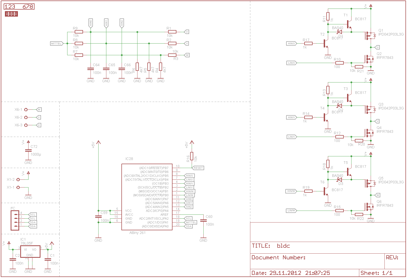

Achso, jetzt verstehe ich. Dann muss ich dich aber mal auf einen großen
Kondensator hinweisen, den ich mit eingezeichnet habe, am linken Rand,
Version 2. In Version 1 habe ich 220µF mit am 7805. Version 2 hat 1000µF
in der Zuleitung zu den Mosfets, zum einen, weil ein Akku ja meistens
nicht so plötzlich soviel Strom zur Verfügung stellen kann. Also zum
puffern der kurzen Zeit, bis der Akku den Strom liefert und zum anderen
um genau deine beschriebenen Spikes zu eliminieren oder wenigstens
minimieren. Aber trotzdem kann ich ja auf der 5V Seite noch einen etwas
größeren Kondensator vorsehen.

mit abklemmen ist bisschen schwierig, alles in SMD, beim nächsten
Projekt werde ich nicht gleich alles auf SMD bauen, man muss eben erst
auf die Schn**ze fliegen, bis man manches kapiert :)
Ich denke aber, der MKII von Atmel kann damit umgehen, es hängen zwei
IR7843 und ein einfacher Transistor an den PIN's der SPI-Schnittstelle.
Wäre die Frage, wie man dem am besten vorbeugt. Aber ich denke nicht,
das es das Problem ist, es ging ja eine ganze Weile, wenns daran liegen
würde, wäre es doch sicher von Anfang an nicht gegangen.
Mike J. schrieb:
> Wie hoch ist V+ eigentlich?
> Rechne dir mal aus wie viel Strom über die 3x 10kOhm Widerstände im
> schlimmsten Fall in die Versorgung über die internen Dioden des AVR
> fließen können und wie viel dein System an Strom aufnimmt.
V+ sind 4S Lipo, also 14,8V. über die 10kOhm fallen also ungefähr 10V
ab, macht einen Strom von 1mA, ich glaube nicht, das es am Strom liegt.
Vielleicht aber an der Spannung. Es reicht meine Erfahrung nicht, um zu
sagen, das die Spannung an dem offenen Anschluss des BLDC nicht über V+
geht. Also könnte es sein, dass dort Spikes kommen, die mein Attiny
nicht verkraftet? Weil muss ich schon zugeben, ist bisschen knapp
berechnet, aber wenn ich mir manche Hobby-BLDC Schaltungen ansehe, die
funktionieren, die haben da noch kleinere Widerstandswerte. Denn der
Komparator der AVR's funktioniert doch auch nur mit 5V.
Aber kann es sein, dass der 7805 eine gewisse Last braucht? Also wie du
schon schreibst, einfach einen Widerstand zwischen 5V und Masse, um das
der Regler ordentlich arbeiten kann. Ich werde einfach mal einen
vorsehen, er schadet nicht und kostet so gut wie nix. Kann ich ja 1 kOhm
nehmen, da fließen 5mA. Wären 25mW Verlustleistung, das werd ich
verkraften.
MfG Dennis
OP #2944448
Hier nochmal die aktuelle Version.
Ich habe jetzt zuerst einen 1000µF Kondi, dann einen 33 Ohm Widerstand,
den habe ich noch da. Dann 22µF Kondi, hab ich auch noch da. Dann 100nF,
wie im DAtenblatt vom 7805. Dann der 7805, wieder 100nF, dann nochmal
22µF und dann noch 1 kOhm Last. Ist noch die Frage, ob die
BEMF-Schaltung so funktioniert oder ob Spannungsspitzen auch über die
Versorgungsspannung auftreten können.
MfG dennis
