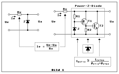

ich möchte eine Spannung nach oben hin begrenzen (auf 30V DC). D.h. in
manchen Anwedungsfällen könnte die Ausgangsspannung max. ca. 10V zu hoch
sein. Das Problem ist es fließt ein hoher Ausgangsstrom von max. 5A.
ich hatte mir überlegt dies über eine Power Z-Diode zu realisieren
(siehe Anhang) da es eine relativ günstige Schaltung werden soll. Das
einige Watts verbraten werden ist mir auch klar, aber ich kann das
schwer einschätzen ob das realistisch ist.
Also die zu toleriende Ausgangsspannung ist 19-32V DC. Aus der davor
geschalteten Schaltung könnten aber Spannungen bis 44V DC hervorgehen.
Diese müsste quasi abgeschnitten werden. Hat einer einen anderen
lösungsvorschlag? DC/DC Wandler?
Gruß und danke schonmal
john

Das wird so nicht klappen.
Die entstehende Verlustleistung ist viel zu gross.
ERKLÄRUNG WARM NICHT:
Bei der Dimensionierung der Schaltung müsstest du vom worst-case
ausgehen, sprich maximale Eingangsspannung und keiner Stromentnahme
durch den Verbraucher
d.h im Längswiderstand musst du 44V -32V=12V verbraten.
Die Schaltung muss auf 5A ausgelegt werden.
Also musst du 5A x 12V = 60W in dem Längswiderstand verbraten, und das
völlig unabhängig von der Stromentnahme durch den Verbraucher (das
regelt dir ja die Z-Diode aus, d.h es fliessen immer  5A)
Die Z-Diode ist so zu dimensionieren, dass sie soviel Strom nach Masse
abfliessen lässt, dass an dem Längswiderstand die nötige Spannung
abfällt.
Wenn also kein Verbraucher angeschlossen ist, dann müssen über die
Z-Diode 5A abfliessen. 32V x 5A = 160W
Damit kannst du im Winter gut das Bad heizen, das ist also keine Lösung.
ALTERNATIVEN:
Mit einer Längsregelung (low-drop-Regler) sieht die Geschichte zwar
schon besser aus, da musst du aber schlimmstenfalls immer noch 60W
verbraten.
Also nimm einen Buck-Converter, also einen Schaltregler. Das ist etwas
einfacher als ein DC/DC Wandler, da keine galvanische Trennung zwischen
Eingang und Ausgang nötig ist. Passende ICs mit und ohne integriertem
Schalttransistor gibts wie Sand am Meer. Google einfach mal ein bischen
oder such in ebay und du wirst fündig werden.
Viel Glück
Remo

Weil das was Du da vereinfachst schlicht ein verpfuschtes Murksdesign
ist.
Der Original Z-Dioden Vorschlag dagegen failsafe ist sofern man noch
jeeinen Widerstand zur Basis des linken und rechten Transistors
spendiert.
Deshalb: die zu recht aufwendiger gestaltete Variante des TO nutzen.

danke schonmal für die antworten. d.h. es gibt auch mit den hohen
leistungen kein problem.
dann werde ich mal versuchen die abgebildete schaltung passend zu
dimensionieren und teste mal. wenn ich das hinter einem gleichrichter
einbaue und als eine art netzteil zusammenfasse müsste das so passen.
als alternative teste ich auch mal eine abwärtswandler.
gruß
