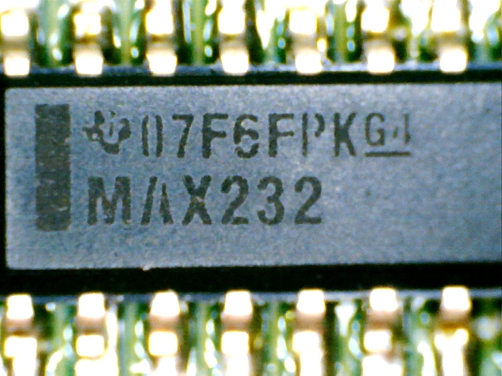

Im Anhang mal der MaX 232 da er nicht von MAXIM ist also nix mit A oder
so könnte es doch sein das dieser auch mit 0.1µF läuft oder?

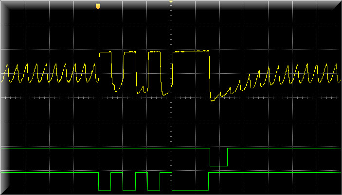

Als zweites im Anhang mal eine Analyse der Leitung:
Die untere grüne Linie ist das was aus dem µC kommt ( Digital )
Die zweite ist das was aus dem MAX kommt ( Digital )
Die gelbe Line ist das was aus dem MAX kommt ( Analog )

Danke Dir ist das ein MAX232 von TI? Das habe ich die ganze Zeit
versucht herraus zu bekommen.
Da diese Schaltung wohl des öfteren verkauft wird ist die Möglichkeit
eines defekten MAX232 alos gegeben welches mein Frage war.
Schon mal ein klasse Hinweis auf TI.
von Bretzelpeter (Gast)
Auf dem Foto sieht man das TI-Logo auf dem IC.
Wahrscheinlich der hier :http://www.ti.com/product/max232

An PIN 2 habe ich 8,8Volt sehr stabil ob Daten gesendet oder empfangen
werden.
An PIN 6 habe ich bei angeschlossener RS232 auch stabil aber nur 4.4
Volt. Bzw. stabil ist relativ schau mal die Grafik an.
An PIN 6 habe ich bei nicht angeschlossenem PIN an der RS232 eine
saupere Spannung von -8.8 egal ob gesendet oder empfangen wird.
von A. Platz (Gast)
Ich hatte das Bild vergessen.
von Helmut L. (helmi1)
Wenn die auf 4.4V zusammenbricht schluckt da einer zuviel Strom oder der
Kondensator ist zu klein. Dann schalte doch an dieser Stelle mal einen
Kondensator parallel dann weist du es.
