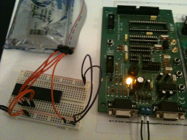

von Roman D. (smarties)
Danke für die Vielen Kommentare, aber der Fehler kann nicht am Board
liegen, da in allen Testaufbauten und Boards 2 ATmega funktionieren und
4 nicht. Das sind immer die gleichen 4, welche für die Tests direkt aus
der verschweißten Antistatikfolie genommen wurden (ESD Unterlage mit
Armband).
Ich rede hier noch gar nicht von programmieren, die 4 "defekten" lassen
sich nicht erst mal auslesen (weder Signatur noch Fuses)!
STK500 möcht ich mir für dieses FH Projekt nicht unbedingt zulegen...

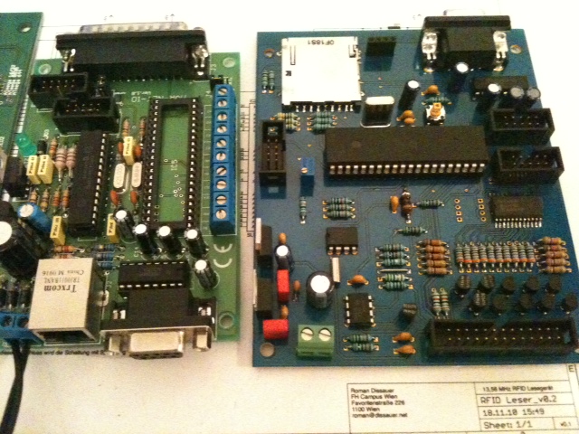

im Bild "Board1" ist rechts die Schaltung zu sehen, um die es eigentlich
geht. Diese ist derzeit mit einem der beiden funktionierenden ATmega32
bestückt. Links davon das AVR-NET-IO Board von Pollin ohne ATmega32.
Im Bild "Board2" ist rechts das ATMEL Evaluations-Board von Pollin ohne
ATmega32 und links davon der rudimentäre Steckbrett Aufbau.
Ablauf meiner Tests:
ATmega32 in mein FH Projekt (Board1 rechts) - funktionierte nicht
funktionierender ATmega32 aus dem AVR-NET-IO Board in FH Projekt -
funktioniert
"defekter" ATmega32 in das AVR-NET-IO Board - funktionierte nicht
neuer ATmega32 aus dem antistatik Sackerl in AVR-NET-IO - funktionierte
nicht
nochmal neuer ATmega32 aus neuem antistatik Sackerl in Atmel Eval Board
nochmal neuer ATmega32 aus neuem antistatik Sackerl in FH Projekt -
funktioniert
usw...
Die ATmega32, welche auf anhieb funktioniert haben, haben in allen 4
Boards funktioniert. Die ATmega32, welche auf anhieb NICHT funktioniert
haben, haben in allen 4 Boards NICHT funktioniert... (waren aber alle
aus frisch vom Elektronikversand)
von holger (Gast)
Schon mal an der ISP Frequenz gedreht? Bei neuen
AVR darf die nicht größer als 125kHz sein.
von Winfried (Gast)
Ein Abblockkondensator direkt am IC wäre sinnvoll, den sehe ich nicht.
Wenn du weit außerhalb der Spezifikation arbeitest, kann es schnell zu
Zufallseffekten kommen, dass es mal funktioniert, mal nicht.
von guest (Gast)
Ich vermisse auf dem Steckbrett den VCC-Abblock-
Kondensator nach GND.
Und wo ist die Spannungsversorgung für AVCC?
Vielen Dank für den Tipp!! Das wars :)
ISP Frequenz unter 250kHz gestellt und schon funktionieren alle 6 Stk!
Danke nochmal!!
lg Roman

Jetzt ist nur noch unklar, warum der AVR im Steckbrett funktioniert, so
ganz nackisch, wie der da an den langen Strippen hängt...
war nur ein Test, damit ich sonstige Fehler in der Schaltung
ausschließen kann...

von Jobst M. (jobstens-de)
Soviel zum Thema: 'Alle ESD Massnahmen ergriffen'
Schön die Platinen auf Papier liegen haben ...
Jobst
Gibt es eine nähere Erklärung für die dahinterstehende Aussage:
Platine auf Papier legen = doof?
Ich dagegen halte das für eine recht gute Idee. Papier ist nichtleitend,
hat aber im Gegensatz zu vielen Kunststoffen nicht die Tendenz, sich
elektrostatisch aufzuladen. Es mag zwar im strengen Sinne nicht
dissipativ sein, eher halt neutral. Ähnlich schwören viele Anwender auf
einen unbehandelten, unlackierten Holztisch als Arbeitsfläche.
Sicherlich schlechter wäre das übliche antistatische Moosgummi. Die
recht hohe Leitfähigkeit hat schon so manche Schaltung an der korrekten
Funktion gehindert. Und dann such mal einen Fehler, der nur auftritt,
wenn die Platine flach vor dir liegt. Und nicht, wenn Du die Platine
umdrehst...
von Falk B. (falk)
@  Florian V. (florianv)
Jo.
Ich wollte die ESD Matte fürs Fotografieren nicht vom Keller in den 2.
Stock holen, ich dachte für ein Foto reicht auch ein stück Papier...
Aber wenn so manche "i-Tupferl Reiter" sich immer auf details aufhängen,
