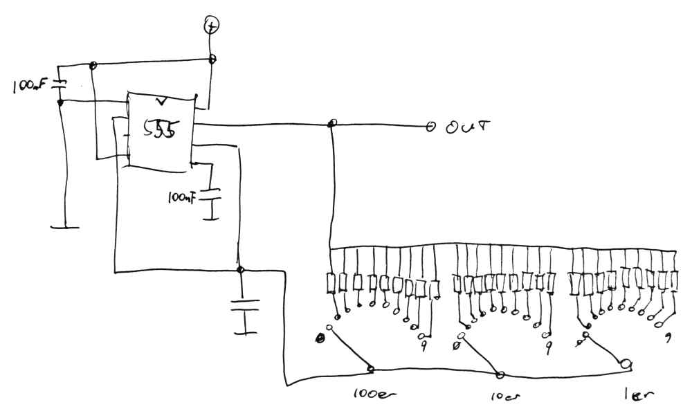

Hallo zusammen, ich möchte einen einfachen Taktgenerator bauen, wo man die Frequenz mit drei Daumenräder einstellt. Einstellbereich: 20 Hz bis 200 Hz. Die Schaltung sollte möglichst ohne Controller aufgebaut werden. Hat mir hier jemand Tipps/Ansätze? Besten Dank im Voraus Matthias .
Der NE555 ist leider nicht geeignet, weil R/C-basierend ..... Die Frequenzeinstellung per Daumenrad informiert ja auch gleichzeitig, WELCHE Frequenz anliegt....

man braucht dazu folgende Baugruppen: 1.VCO mit Verstellbereich 20kHz...200kHz 2.Dahinter Teiler (div 1024 oder so), zur Erzeugung der Ausgangsfrequenz 20Hz bis 200Hz, am festen Teiler kann man einen DA-Wandler mit Sinustabelle anschließen, sodass 20...200Hz in Sinusform entsteht. 3.PLL-Schaltung mit programmmierbarem Teiler(Daumenräder) und Referenzfrequenz von 1024Hz als Referenzfrequenz. Die steuert den VCO auf die jeweils gewünschte Frequenz,(um den Faktor 1024 erhöht) . 1.und 3. ist in dem CMOS-IC MC4046 zum großen Teil enthalten. Die Frequenztransformation um den Faktor 1024 ist nötig, sonst braucht der PLL-Kreis lange Zeit, bis die Frequenz auf Hz genau stimmt. MIT Kontroller gings aber wesentlich einfacher: Man nehme einen AVR und baue Jespers "poor man's DDS" nach. Das wäre beinahe eine erste Grundübung fürs arbeiten am AVR. siehe Stichwort DDS-Generator hier im Forum oder bei google. Der AVR kann die Daumenräder durchaus "verstehen".

Ogottogottogottogottogottogottogottogottogottogottogott ... Meinst Du solche Dinger? http://www.mercateo.com/images/products/Schuricht/3580818-01.jpg Die gibt es auch mit Rad zum drehen ... Bevor das hier weiter ausartet, eine Silbertablettlösung (Bild) Die Werte darfst Du allerdings selber ausrechnen. Gruß Jobst

BCD Zähler aus der 74190ger Reihe kaskadieren. Man könnte auch Cmos-zähler aus der 40ger Reihe nehmen. An den Setzeingänge die BCD Sachalter anschliesen, und mit dem Letzten Übertragausgang die Zählerkette reseten. Das wäre mein Lösungsansatz.

St. Nikolaus schrieb: > Matthias Gessler schrieb: >> Ich plane einen Daumenradschalter wie z.B. Farnell ihn bietet >> >> http://de.farnell.com/crouzet/84210056/tastkodiers... > > Ich habe mir das "Angebot" angesehen. BCD-kodiert und 25 Ocken/Stelle. durch die Zähne pfeif. Dagegen sind ja 3 von denen http://www.conrad.at/ce/de/product/709700/Lorlin-Stufenschalter-250-VAC-Kontaktzahl-1-x-12-015-A/0216600&ref=list (natürlich auf 10 Stellungen gedrosselt) ja noch ein richtiges Schnäppchen. Und BCD dekodieren muss man auch nichts, sondern kann die weiter oben gepostete Variante mit dem 555 direkt benutzen.
