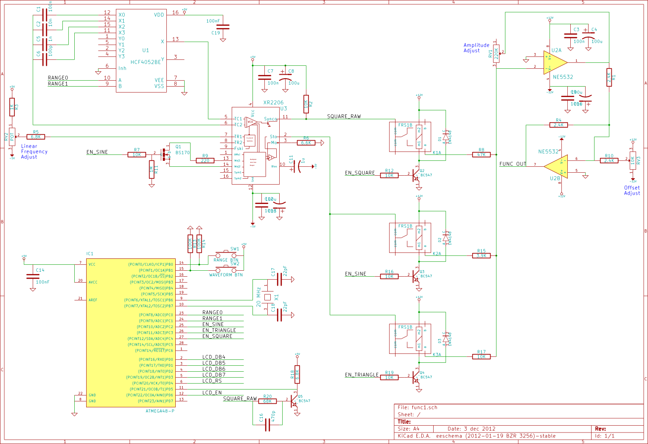

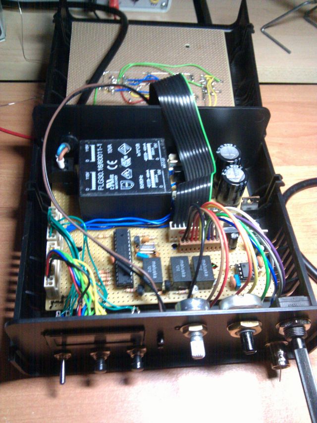

Entstanden aus dem Wunsch, mehr ueber analoge Elektronik zu lernen ist
dieses Projekt: Ein XR2206 basierter Funktionsgenerator, gesteuert mit
einem ATmega48, der auch gleich als Frequenzzaehler dient und eine
LCD-Anzeige treibt.
Besonderheiten:
- Sinus, Dreieck und Rechteck Signale koennen erzeugt werden, alle mit
gleicher (einstellbarer) Amplitude und einstellbarem Offset.
- Lineare Frequenzeinstellung
- Frequenzbereiche werden umgeschaltet per Analog-MUX
- Frequenzbereich ca 100Hz - 750kHz
- Ausgangssignal bis ca +-12V
Homepage zum Projekt:
https://sites.google.com/site/guenterbartsch/home/xr2206-based-function-generator

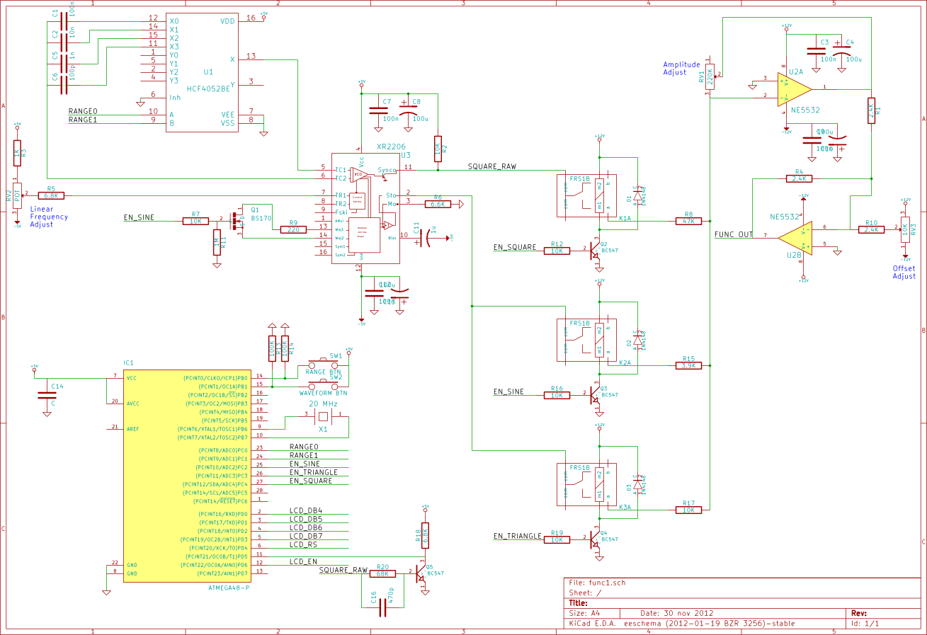

OP #2942212
St. Nikolaus schrieb:
> Aber die oft gestellte Frage, welche Cs an X1 gelötet werden sollen, ist
> hier doch elegant gelöst :-)
hoppla :o) - vielen Dank fuer den Hinweis. Der Prototyp enthaelt diese
Kondensatoren natuerlich, aber im Schaltplan sind sie nicht
eingezeichnet (die loete ich schon fast automatisch an).
korrigierter Schaltplan ist angehaengt.
Bin natuerlich auch fuer weitere Hinweise dankbar.
