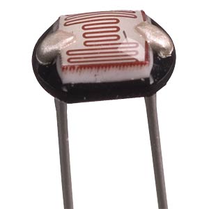

Ich möchte eine Beleuchtung einschalten, sobal das Tageslicht eine
gewisse grenze überschritten hat(mit Hysterese). Und wenn es wieder
heller wird, soll sich das Licht wieder ausschalten.
von (Ein) (Gast)
Sowas ähnliches hab ich neulich mit einem LDR+OpAmp gebaut. Da musst
aber aufpassen, dass die Lampe dann nicht auf den Sensor scheint...
von Georg G. (df2au)
LDR03 oder LDR07 und ein Komparator.
von Marcello (Gast)
@EIN
Kannst du mir davon die schaltung schicken? Bzw ein Foto anhängen?

Werde aber jetzt wahrscheinlich den LDR mit einem Spannungsteiler an den
PIC hängen und dann mit Hilfe der ADC die Daten auswerten. Am Ausgang
dann einen Transistor als Schalter damit man super Helle LED´s
anschalten kann.

Ich komm mir jetzt ein wenig blöd vor, aber wie groß muss der andere
Widerstand vom Spannungsteiler sein? Geh ich richtig der Annahme, dass
20kOhm in Ordnung sind, oder muss er hochohmiger sein 100kOhm?
von Harald W. (wilhelms)
Genau, nichts geht über eine tolle Mischbeleuchtung.
Meint
Harald
Das hängt davon ab, bei welcher Helligkeit du schalten möchtest. Sieh
dir mal ein Datenblatt deines Sensors an.
von Dietrich L. (dietrichl)
Ergänzend zu dem, was Georg G. sagte:
Etwa so groß wie der Widerstand des LDRs bei der Helligkeit, bei der Du
schalten willst. Dann ist Empfindlichkeit an diesem Punkt am größten.
Den LDR kann man ja einfach mit dem Ohmmeter durchmessen.
