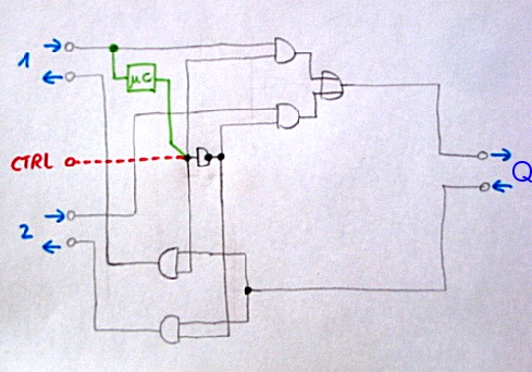

von Santa Klaus (Gast)
Wie wäre es mit dieser Schaltung?  "CTRL" ist der Steuereingang.
Liegt an ihm eine "1" an, so ist Port 1 mit Port Q verbunden; liegt
an ihm eine "0" an, so ist Port 2 mit Port Q verbunden.  An den
Steuereingang kannst Du einen machanischen Schalter anschließen, oder
Du kannst das Umschalten von einem µC erledigen lassen (grüner Teil).
Die Aufgabe des µC ist denkbar einfach: Er schreibt die an Port 1
"gelauschten" Bytes, die über seinen UART reinkommen, in einen z. B.
8 Bytes großen Ringpuffer in seinem RAM.  Nach jedem eingetroffenen
Byte prüft er, ob der Pufferinhalt mit einer von zwei
"Steuer-Kennungen" übereinstimmt (z. B. Kennung 1 = 'SWITCH_TO_1',
Kennung 2 = 'SWITCH_TO_2').  Ist dies der Fall, gibt er auf einem
seiner Ausgangspins entsprechend der Kennung entweder eine "0" oder
eine "1" aus.  Das ist alles.  Sichergestellt sein muß bei der
Geschichte nur, daß die Kennungs-Strings niemals im regulären
Datenstrom auftreten.
Möchtest Du nicht nur die RxD- und TxD-Leitung schalten, sondern z. B.
auch noch die DTR- und RTS-Leitungen, so mußt Du das Netzwerk sinngemäß
erweitern.  Wie, sollte klar sein.
von Lars Thalheim (Gast)
Ich danke erstmal für die vielen Anregungen.
Eine Frage hätte ich allerdings noch. Im Prinzip handelt es sich wie
Wegstabenverbuchsler oben sagte, tatsächlich um einen
"Druckerumschalter" für die serielle Schnittstelle. Er muß nur eben
per Software-Kommando umgeschaltet werden können.
Da gibt es offensichtlich recht viele elegante Lösungen. Die Lösung mit
dem µC war in gewisser Weise ein Schnellschuß von mir.
Da mir die Kenntnisse für so etwas fehlen, frage ich einfach mal nach:
Gibt es hier im Forum nicht jemanden, der so ein Gerät einigermaßen
stabil (Schrägstrich: professionell) bauen kann? Natürlich nicht
umsonst.
Bei Bedarf: meine Email-Adresse ist lars.betzin@gmx.de
