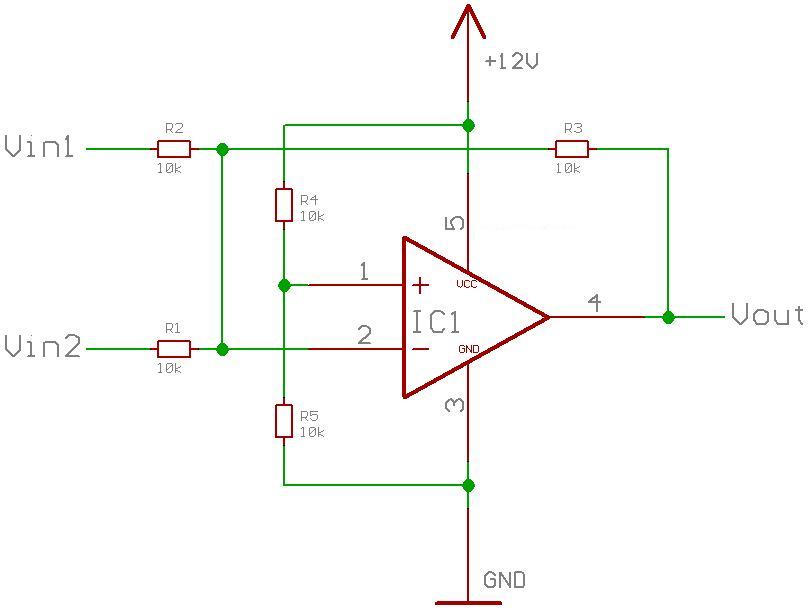

einen OPV als Addierer benutzen, habe aber ein Problem, auf meinem
Board befindet sich keine negative Spannung.
Ist es möglich einen Addierer ohne negative Spannung zu betreiben, wenn
der nicht invertierende Eingang auf halbe UB gelegt wird (siehe Anhang)?
Am Ausgang wird dann natürlich entkoppelt.

Natürlich ist das möglich. Du musst die Spannung mit einem 1:1
Widerstandsteiler halbieren und damit + versorgen.
Die Quelle gibst Du dann wie gehabt auf den OP, aber entkoppelt mit
einem 10uF C.
Gruß ka-long

von Danny P. (Gast)
@ka-long:
"Natürlich ist das möglich. Du musst die Spannung mit einem 1:1
Widerstandsteiler halbieren und damit + versorgen"
was meinst du mit "damit + versorgen".
Ich hätte den OP mit +/- an die Versorgungsspannung gelegt.
Einen 1:1 Spannungsteiler ist doch nötig um die halbe Spannung als
künstliche Masse" für das Einspeisen des Signals zu heben, oder versth
ich da was falsch?
Signal (entkoppelt natürlich) auf die Mitte des Spannungsteilers und
den OP-Eingang....

das war auch so gemeint. Mit Plus war der nicht invertierende Eingang
des OPV gemeint. Ich hab im 1. Posting ein JPG anghängt mit einem
Schaltplanauszug, da ist es zu sehen.
