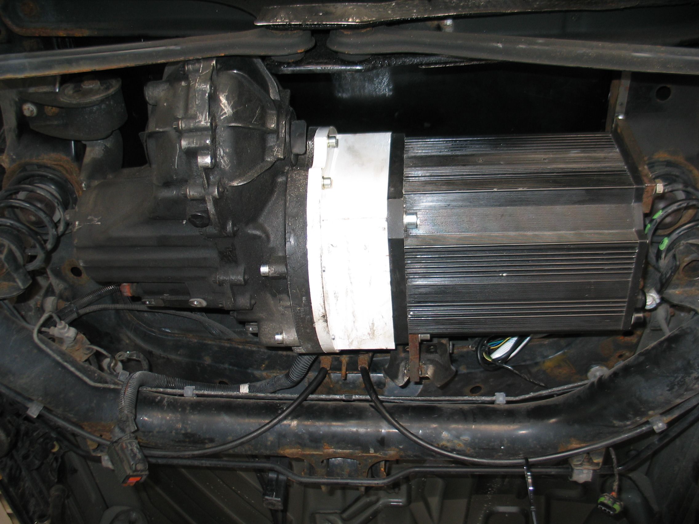

von Ben _. (burning_silicon)
Nur 62kg? Cool, dann würde auch noch was größeres reinpassen... ;)
Wers sich noch nicht denken kann, es geht darum den passenden Motor für
den Antrieb eines Elektro-Autos zu finden. Am einfachsten wäre eine
Gleichstrom-Reihenschlußmaschine, bei Permanent-Drehstrom stelle ich mir
die Rekuperationsbremse am einfachsten vor und hab auch keine Probleme
mit der Kollektorabnutzung... Dafür muß ich mich mit einer
elektronischen Kommutierung mit genauer Drehzahlerfassung usw.
rumplagen. :-/

Motor: 10kW, 6000/min
Wenn du Räder mit einem Radius von 30cm hast haben die ca. 1,8m Umfang.
Wenn du 100km/h fahren willst sind das ca. 30m/s. Das entspricht ca.
15/s.
Das Getriebe braucht also 6,66:1 (6000/min auf 900/min). Der Motor hat
ein Drehmoment von (P=(M*n)/9549) ca. 16Nm, das ergibt dann am Rad
immerhin ca. 105Nm.
Bei 4 Motore waeren das 40kW/420Nm - schon recht odrentlich...
Aber neben Motore und Batterie musst du auch noch die 4 Getriebe
(Untersetzungen) bezahlen koennen...

Es geht darum nicht irgendwie alles neu zu erfinden, sondern
Verbrennungsmotor raus, Elektromotor rein. Es reicht schon wenn ich den
Fahrregler erfinden muß, das wird eine größere Ansammlung IGBTs.
Soll auch kein Studentenprojekt mit supereffizienter Karosserie werden.
Das Ding soll nur zur möglichst einfachen Nutzbremsung fähig sein. Das
ist so ziemlich mein einziges Problem, einfach fahren kann ich auch mit
einem Drehstrom-Asynchronmotor. Aber wie bremse ich mit sowas, die
Dinger laufen beschissen als regelbarer Generator.
Yep, ein 40kW Elektroantrieb zieht schon gut durch, zumindest bei
kleinen Drehzahlen. Oben fehlt's dann meistens ein wenig...
Am einfachsten wäre der Aufbau mit einer 30kW Reihenschlußmaschine, aber
ich wollte wie gesagt den Verschleiß und die zusätzlichen Verluste an
den Kohlen vermeiden... ;-(

Ich habe noch einen BLDC-Motor (20kW 96V), der hängt am Getriebe und das
Getriebe im Smart. Leider sind berufliche und familiäre Veränderungen
dazwischen gekommen. Eigentlich ist noch das ganze Paket da: Motor,
Controller, LiFePo-Akkus, Balancer, Ladegerät, Monitor...bei Interesse
einfach PM...

Cooler Aufbau, Smart mit 20kW elektrisch müßte ganz gut laufen! Wieso
baust Du die Karre nicht fertig wenn Du alles da hast, ist schade!!
