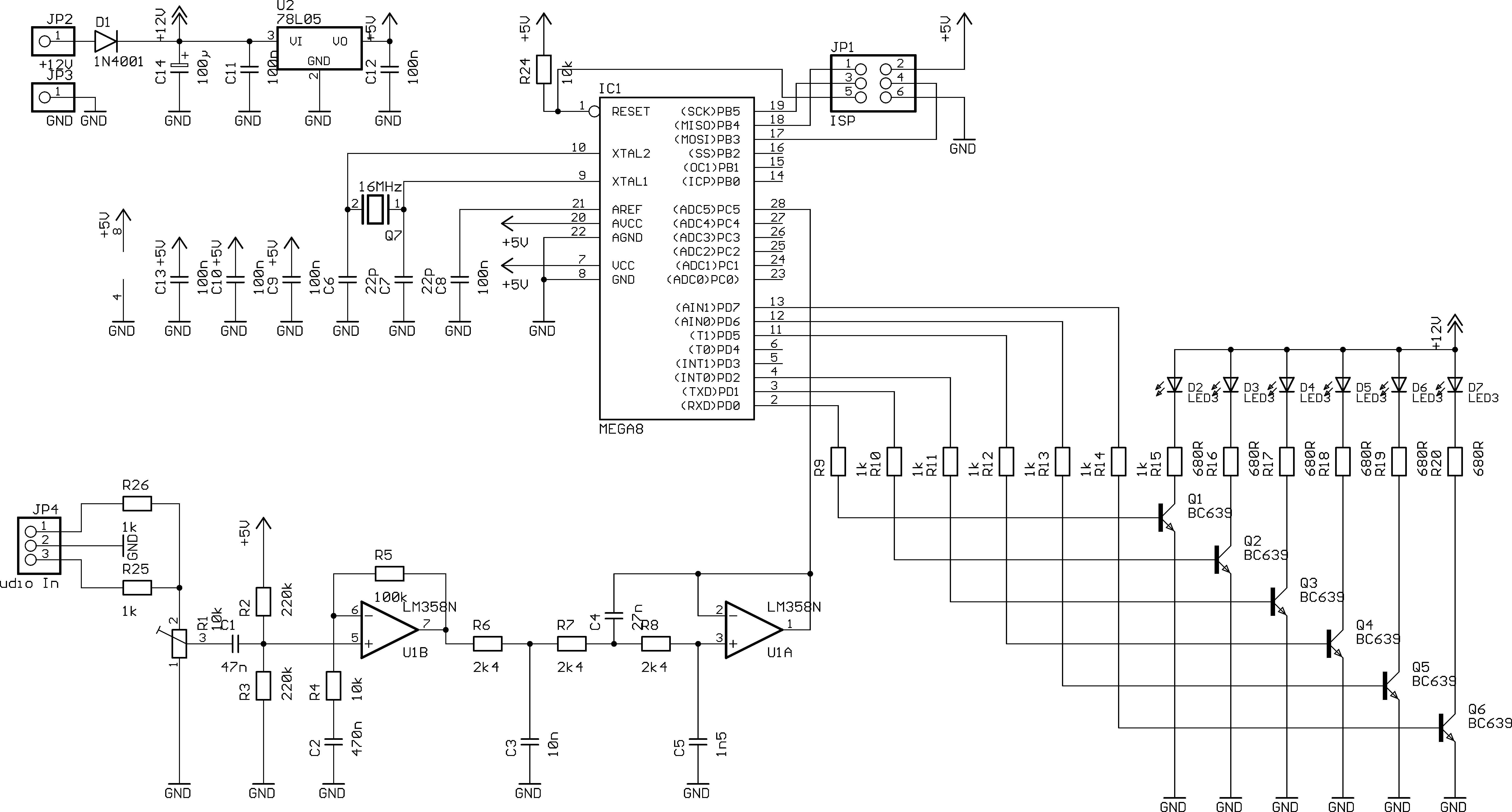

Hallo allerseits,
Ich würde mit meiner vorhandenen Schaltung (Screenshots im Anhang - ich
hoffe der relevante Teil ist ausreichend nachvollziehbar) gerne eine
"beat-Erkennung" bastelt. Ich will also den Takt von Musik erkennen -
wichtig ist, dass irgendwie sinnvoll der Zeitpunkt der einzelnen Takte
erkannt werden kann - eine tiefergehende Analyse ist nicht von nöten. Am
Ende soll eine Art Lichtorgel dabei rauskommen.

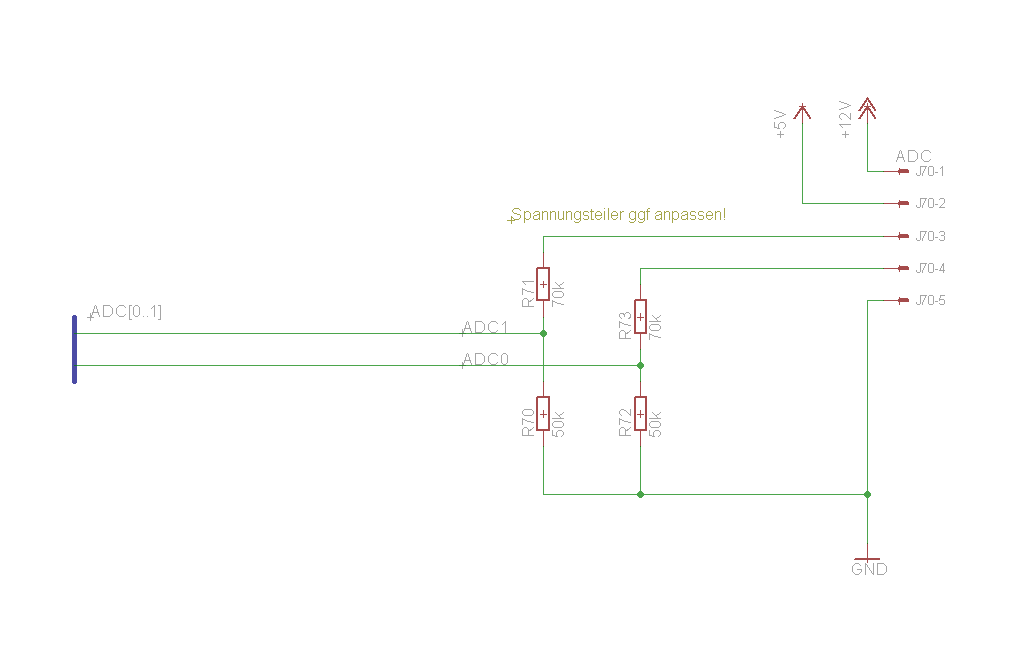

Ich hatte überlegt das ganze über den ADC des Atmegas (1284 - die
Beschriftung im Schaltplan einfach ignorieren) durchzuführen und zwei
Kanäle (hoffentlich korrekt) schon einmal nach außen gelegt. Zusätzlich
stehen extern 12V, 5V und GND zur Verfügung. Intern sind die Anschlüsse
dann auf einen Spannungsteiler geführt (der ist im Augenblick für 12V
Maximalpegel ausgelegt, ich könnte ihn aber ohne Probleme auch
naträglich zumindest brücken).
Hat jemand eine Idee/einen Tipp wie ich nun am besten diese Erkennung
realisiere? über ein Mikrofon? Direkt die Audiosignale abgreifen wird
wohl keine gute Idee sein, oder doch? Mir fehlt ein wenig das Fachwissen
um die richtige Herangehensweise zu erkennen.

Mal ganz grob würde ich mir das Audiosignal mit einem
Operationsverstärker auf den richtigen Pegel bringen und dann mittels
Schmitt-Trigger in ein digital verwertbares Signal umwandeln.
Dann kannst Du die Flanke entsprechend bestimmen, bei der
Mikrocontroller ein Signal registrieren soll und sparst dir die
Umwandlung mit dem ADC.
> die Anschlüsse dann auf einen Spannungsteiler geführt (der ist im Augenblick für
>12V Maximalpegel ausgelegt
Wie hoch ist denn der erwartete Pegel genau? Du solltest das Ganze so
auslegen, dass der ADC des ATMEGAs immer um 75% herum ausgesteuert ist.
Zu wenig Signal stört die spätere Auswertung, zu viel Signal übersteuert
den ADC, was ebenfalls die Auswertung stört. Wenn Dein Eingangssignal
nicht einem Norm-Line-Pegel von etwa 700mV/600 Ohm oder einem anderen
festen Pegel entspricht, der sich nicht großartig ändert, musst Du Dir
Gedanken um eine AGC-Schaltung machen (automatische Aussteuerung). Ein
einigermassen stabiler RMS-Pegel ist Grundvoraussetzung für eine gute
"Beat"-erkennung.
Ja, kann man machen. Die komplette Auswertung inklusive Gleichrichtung
und Filterung kann in Software passieren. Dazu programmiert man zwei
Tiefpässe mit unterschiedlicher Grenzfrequenz um etwa 300Hz herum. Wird
das Ergebnis aus beiden Tiefpässen subtrahiert und tritt dann eine
Abweichung größer einem eingestellten Grenzwert auf, ist der "Beat"
erkannt. Das Stereosignal auszuwerten ist übrigens nicht nötig. Im
Gegenteil, Du solltest beide Kanäle mischen und dann nur einen ADC
nutzen.
OP #2943818
... schrieb:
> Also mit einem ATmega1284 wirst du da nicht weit kommen. Du solltest da
> besser auf einen 4 Kern-Intel zurückgreifen....
Warum das denn?
@Matthias P.:
Da fehlt dann aber immernoch so etwas wie ein Tiefpass etc, oder? So
würden ja alle Ausschläge registriert...
@ Knut Ballhause:
Wo ich mein Signal am besten herbekomme ist halt auch eine meiner
Fragen. Das hört sich so an, als ob es sinnvoll wäre das Stereo-Signal
an den Cinch-Buchsen des Verstärkers direkt abzugreifen? Das hat dann
einen maximalpegel von 700mV sagst du? Dann könnte man ja fast direkt
die interne 1,1V Reverenzspannung des ADC nehmen.
Zur Auswertung in Software: Zwar verstehe ich in Grundzügen wie du das
meinst, aber spontan wüsste ich nicht genau wie ich es umsetzen sollte
(braucht man für solche Filterfunktionen nicht auch relativ gleiche
Aufrufabstände der Funktion etc.? Der Atmega werkelt nebenbei noch an
ein paar anderen Sachen (IR-Fernbedienung in zyklischem Interrupt), so
dass nicht 100% der Rechenleistung zur Verfügung stehen - meinst du das
ist ein Problem?)
Ist eine Realisierung in Hardware schwieriger?

OP #2943878
Meine erste Idee war auch ein analoger Tiefpass (bis z.B. 500Hz ->
Erfahrungen wären hier gut!?) und dann an den ADC (z.B. vom Line-Signal,
wenn das einfach so nutzbar ist!?). Nur wie die Schaltung zu
dimensionieren ist etc. da fehlt mir das Fachwissen... und dann kommt
natürlich noch der Algorithmus...

OP #2943917
Hehe. Ja nun ich habe durchaus nach Lichtorgeln gegoogelt. Nur sind das
dann meist diskrete Schaltungen mit Transistoren. Ich würde nun aber
meinen vorhandenen Aufbau gerne erweitern. Das ganze ist bereits ein
RGB-LED-Controller der verschiedene Sachen wie Lauflicht etc schonmal
kann. Ich würde nun gerne den vorhandenen Aufbau um diese
"Lichtorgel"-Funktionalität erweitern.
Dass man das Signal vom Line-In des Verstärkers abgreifen könnte (wg.
relativ konstantem Maximalpegel?) habe ich hier rausgelesen. Nur ich bin
mit nicht sicher wie man den ADC beschalten sollte damit das ankommt was
ich mir wünsche (z.B. erstmal ein analoger Tiefpass/Bandpass!?)
Bevor ich nun also ewig probiere und viel zum Teufel jage dachte ich,
jemand mit mehr Fachwissen könnte mich dahingehend beraten/ hat vllt
sogar schonmal eine Lösung dimensioniert.

(Firma: TravelRec.) Persönliche Seite #2943932
> Nur ich bin
Nimm einen Single-Supply-OPV und baue ein aktives Filter. Ein guter
Ansatz wäre sowas hier:
http://de.wikipedia.org/wiki/Linkwitz-Riley-Filter
http://www.linkwitzlab.com/filters.htm
Die Grenzfrequenz stellst Du auf 2kHz ein. Am Eingang solltest Du eine
Schutzschaltung mit Dioden und Vorwiderstand vorsehen. Der Ausgang kann
nur Spannungen innerhalb der Betriebsspannungsgrenzen annehmen. Somit
ist der Controller sicher. Den ADC lässt Du dann mit 4kHz samplen. Das
passiert komplett in Hardware. Der ADC schmeißt einen Interrupt, wenn er
fertig ist. In der Zeit bis zum nächsten Sample verarbeitest Du Dein
Signal. Da ist dann auch genug Platz für die anderen Aufgaben, die der
Controller noch so hat.

Ich habe einen älteren Beitrag hier gefunden:
Beitrag "[C] AVR-Lichtorgel per FFT MEGA8 32 644"
Demnach könnte ich ja z.B. den analog-Eingang nach diesem Beispiel (Bild
im Anhang, unten links) beschalten und dann im uC eine FFT durchführen.
Nun ist das ja mit 6 Kanälen ausgeführt.. da könnte man sich ja aber den
richtigen rauspicken.
Ist es kritisch diese Eingangsbeschaltung nicht in direkter
physikalischer Nähe zum uC zu realisieren?
Und kann ich das Stereo-Line-Signal eines Verstärkers einfach
zusammenschalten um es zu mischen? (wohl nicht, was? :) )

OP #2944341
Ah von dir war die Schaltung auch, nicht? Dann an dieser Stelle schonmal
danke.
Verfälscht diese Schaltung in irgend einer Weise denn das Audio-Signal?
(Ist ein Line-Signal denn überhaupt Masse-Bezogen? Ist das nicht ein
Differenzsignal?)
Und um noch einmal auf meine vorherige Frage zurückzukommen: Ist ein
räumlicher Abstand der Eingangsbeschaltung zum eigentlichen ADC-Eingang
kritisch?

OP #2944482
Ja das ist doch wunderbar - das kriege ich wohl mit weniger Entfernung
noch hin. super.
Ich kann also einfach die Eingangsschaltung benutzen, ja? Dann noch
eins: Hast du zwei Cinch-Kanäle genommen und dann eine Ader jeweils auf
die beiden in-pins der Schaltung gelegt und die anderen zusammen mit GND
verschaltet? Hat das das Musiksignal sonst nicht beeinflusst?

OP #2944759
oder diesen:
http://www.reichelt.de/ICs-LM-10-LM-999/LM-358-DIP/3/index.html?;ACTION=3;LA=446;ARTICLE=10483;GROUPID=5464;artnr=LM+358+DIP;SID=11UL45wX8AAAIAAAK-vR4ff95518636a4e06864c81fc9c7e0304c
Arbeitet der denn ordnungsgemäß bei 5V Versorgungsspannung? (Datenblatt
sagt ja 32V - da spricht wohl mein mangelndes Wissen. ^^ )
Sry für den Doppelpost - konnte den alten nicht mehr bearbeiten...
OP #2962070
Also ich habe die Schaltung nun einmal gemäß deinem Beispiel aufgebaut
(Lötlackl).
Ich kann den ADC nur auf minimal 125kHz laufen lassen (16MHz Takt, 128
Vorteiler), das sollte doch aber kein Problem sein!?
Ist es normal, dass die Schaltung bei "Ruhe" High-Pegel rausgibt? Ich
kriege in Ruhe immer einen Wert von 42956 angezeigt -> Die FFT liefert
riesige Werte auf den unteren beiden Bändern. Habe ich einen Bock in der
Schaltung? Drehen am Poti ändert eigentlich gar nichts :)
Persönliche Seite #2962249
Klar kannst Du den ADC mit 250kHz laufen lassen, Prescaler=64(Bit's
ADPS2..1 gesetzt)!
Ansonsten paßt gar nix mehr zusammen. Wozu tut man sowas ohne Not?
