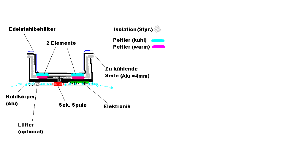

#2947394
Der Aufbau schaut doch gut aus, allerdings mache ich mir Sorgen wegen der kontaktlosen Energieübertragung, das einzig praktikable sind bei dem Abstand Royer Converter, und ob deine Spule bei dem metallischen Boden nicht abgeschirmt wird, ist fraglich. Ich würde wasserdichte Steckverbinder nehmen, auf die man die Schale aufsetzt.
#2947397
*Entschuldigung, du möchtest die Energie ja aus dem Feld des Induktionsherdes auskoppeln, habe ich im Eifer des Gefechtes vergessen.
Der Boden besteht aus Kunstoff und über die Wicklung werde ich einfach ein paar Ferrit-streifen legen, dann bekomme ich keine Probleme mit der Alukühlung.
#2947405
Na wenn der Boden aus Kunststoff besteht, sehe ich da kein Problem. Könnte funktionieren :) Wickelst du die Spule selbst oder kaufen?
Ich mache das selbst, wird eine flach liegende Spule, sind ja nur 10 Windungen.
#2947409
Also doch die 10 Windungen. So wie es auf dem Plan steht, könnte es was werden, allerdings würde ich (persönlich) die Elektronik vergießen.
#2947410
In deinem Aufbau fehlt noch der Platz für die Kondensatoren. Die sind recht groß. Bei deinem gewünschten mechanischen Aufbau würde ich einfach mal diese Anordnung ausprobieren: Sekundärspule -> Gleichrichter -> kleiner (!) Siebelko -> Peltier Die Windungsanzahl passend zur Spannung der Peltiers wickeln. Den Peltiers im 2-Sekundentakt den Saft an und abdrehen dürfte unproblematischer sein als die ganze Zwischenspeicherei. Falls der Testaufbau nicht funktioniert, kannst du ja dann immer noch einen Zwischenkreis einbauen. Übrigends solltest du deinen Kühlkörper und möglicherweise auch deine Stahlwanne schlitzen, damit dort keine zweite Sekundärwicklung zum Heizen entsteht.
Floh schrieb: > In deinem Aufbau fehlt noch der Platz für die Kondensatoren. Die sind > recht groß. Ich habe mit ~100mm höhe des Innenraums gerechnet, l=350mm b=265mm. Die Kondensatoren (50F) haben eine Höhe von 40mm, und d=18mm. Ich denke das reicht aus. > Den Peltiers im 2-Sekundentakt den Saft an und abdrehen dürfte > unproblematischer sein als die ganze Zwischenspeicherei. Hmm, habe gelesen das es tödlich für die Peltiers sein könnte, ganz zu schweigen von der Effizienz. > Übrigends solltest du deinen Kühlkörper und möglicherweise auch deine > Stahlwanne schlitzen, damit dort keine zweite Sekundärwicklung zum > Heizen entsteht. Dafür habe ich die Ferritplatten vorgesehen (nicht ersichtlich in der Zeichnung)

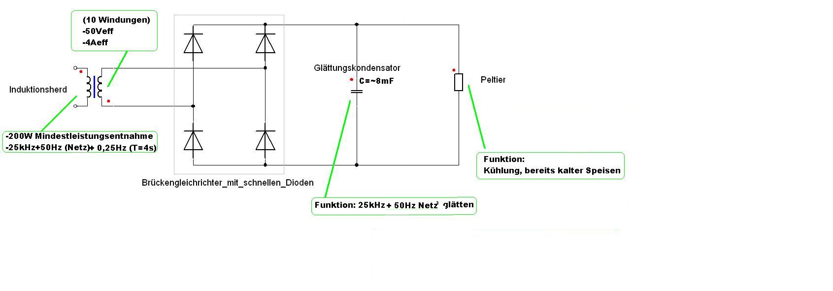

Willi S. schrieb: > Hab mir mal schnell die Mühe gemacht und den bisher gedachten Schaltplan > und den theorethischen Aufbau der Apperatur gezeichnet. Aber warum ZWEI DC/DC-Wandler? Gruss Michael
Michael Roek schrieb: > Aber warum ZWEI DC/DC-Wandler? Aus rein Sicherheitsgründen. Ich kenne das Verhalten der Ladeströme bei den großen Kondensatoren nicht. Deshalb möchte ich die Aufgaben der verschiedenen Komponenten durch DC/DC Wandler aufteilen.
@ Willi S. (father_smu) >Da dieser Induktionsherd bereits in der Gastronomie Anwendung findet >(warm halten der Speisen in Gefäßen mit speziellen Böden), soll dieses >Gerät weiterhin benutzt werden, nur mit anderen Aufsetzern (zum kühlen!) Nun, DAS ist doch mal eine Infromation! Vielen Dank für das BeErücksichtigen der Netiquette. Und mit der Anwendung kann man auch was anfangen. >Hab mir mal schnell die Mühe gemacht und den bisher gedachten Schaltplan >und den theorethischen Aufbau der Apperatur gezeichnet. Wozu 2 DCDC Wandler? Sinnlos und schwer. >Aus rein Sicherheitsgründen. Ist nicht sinnvoll. Du musst die Komponenten schon verstehen und beherrschen, nicht irgendlweche Angstkonzepte fahren. >> In deinem Aufbau fehlt noch der Platz für die Kondensatoren. Die sind >> recht groß. >Ich habe mit ~100mm höhe des Innenraums gerechnet, l=350mm b=265mm. Die >Kondensatoren (50F) haben eine Höhe von 40mm, und d=18mm. Ich denke das >reicht aus. Lass sie weg. Du brauchst sie nicht. >> Den Peltiers im 2-Sekundentakt den Saft an und abdrehen dürfte >> unproblematischer sein als die ganze Zwischenspeicherei. Eben. >Hmm, habe gelesen das es tödlich für die Peltiers sein könnte, ganz zu >schweigen von der Effizienz. Dann hast du es falsch verstanden. Die Peltiers können durchaus ohne große Verluste mit 0,5 Hz getaktet werden. Aber man sollte sie nicht mit PWM betreiben, also Frequenzen im Bereich 10-1000Hz, DAS nehmen sie übel, weil der Wechselanteil hier nur tierisch Verluste erzeugt. Bei 0,5 Hz kann man den vergessen. >> Übrigends solltest du deinen Kühlkörper und möglicherweise auch deine >> Stahlwanne schlitzen, damit dort keine zweite Sekundärwicklung zum >> Heizen entsteht. >Dafür habe ich die Ferritplatten vorgesehen (nicht ersichtlich in der >Zeichnung) Besser ist das. Viel Glück mit deinem Projekt.

Ich werde Anfang nächste Woche mal den neuen Versuchsaufbau starten (ohne Zwischenkreiskondensator und nur einem DC/DC) Werde mir dann ein einfachen Glättungselko ausrechnen und nach dem DC/DC einfach mal ein P-Element fest machen. Dann nehme ich mal die Kühlkurve auf. Zuvor habe ich ja auch schon eine Kühlkurve aufgenommen als ich das P-Element noch über ein Labornetzteil versorgt habe. Die beiden werde ich vergleichen und kann mir dann mein eigenes Bild daraus machen ob das P-Element mit diesen 2sec leben kann oder nicht. Mir ist das nur nicht schlüssig, denn 2sec sind ne verdammt lange Zeit. 2sec an und 2sec aus. Dann sollte die Effizienz min. 50% schlechter sein. Mal sehen was sich ergibt, ich gebe dann Bescheid. Bis dahin, bitte nur konstruktive Kritik! Danke
@ Willi S. (father_smu) >Mir ist das nur nicht schlüssig, denn 2sec sind ne verdammt lange Zeit. Eben, es ist praktisch Gleichstrom. >2sec an und 2sec aus. Dann sollte die Effizienz min. 50% schlechter >sein. Verwechselt da jemand Wirkungsgrad mit Tastverhältnis? OMG.
Du Schlauberger! Die Wärmepumpe kühlt 2 sec und 2 sec gleicht es sich aus, anstatt die Kühlung konstant zu halten. Das meine ich mit Ineffizienz!! Lasst mal bitte diese unsinnigen Kommentare, solangsam macht mir dieses Forum keinen spaß mehr... back2topic pls
@ Willi S. (father_smu) >Die Wärmepumpe kühlt 2 sec und 2 sec gleicht es sich aus, anstatt die >Kühlung konstant zu halten. Woher nimmst du die Weisheit, dass die in 2s gepumpte Wärme in den 2s Pause wieder vollständig zurückfließt?
Willi S. schrieb: > Die Wärmepumpe kühlt 2 sec und 2 sec gleicht es sich aus, anstatt die > Kühlung konstant zu halten. Das meine ich mit Ineffizienz!! Was ist daran denn grundsätzlich ineffizient? Dann musst du einfach während der 2 Sekunden ein wenig mehr kühlen. Wie gesagt: mein Kühlschrank läuft auch nicht dauernd... > Lasst mal bitte diese unsinnigen Kommentare, solangsam macht mir dieses > Forum keinen spaß mehr... Seis drum.
