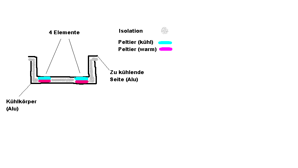

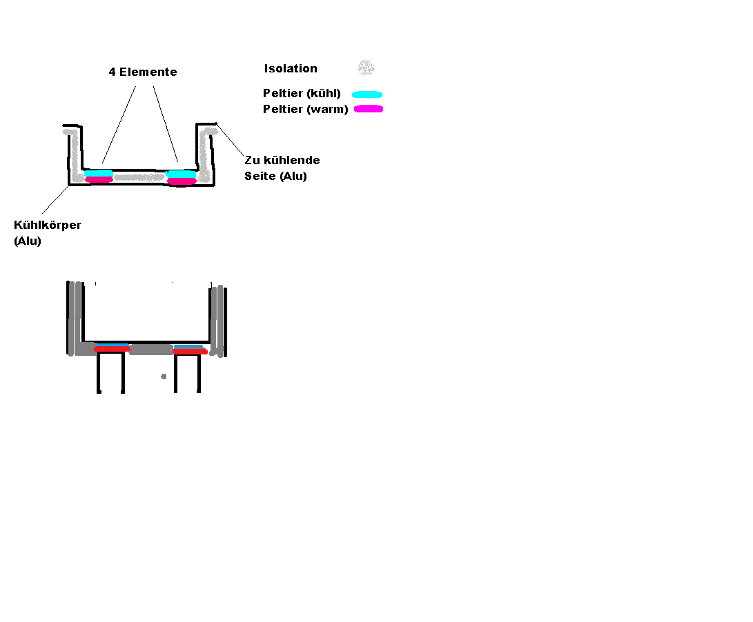

Der Grund warum ich nur auf den einen großen Kühlkörper zurückgreifen möchte ist derjenige, das das ganze noch kompakt sein soll. Ich möchte dort keine Luftschlitze einbauen müssen. So stell ich mir das vor (Skizze) http://www10.pic-upload.de/thumb/07.11.12/e4r5iqvdyu2y.png Der ganze Aufbau kann auch durch 2 große U-Aluformen erreicht werden. Im enddefekt möchte ich dann in die obere Form verschiedene Behälter stellen können die dann gekühlt werden. PS: Habe soeben ein Peltierelement aus einem Campingkühlschrank ausgebaut. Was mir direkt aufgefallen ist das der mit einem einem Aufwändigen Regler betrieben wird der einen Sensor für die Kühlfläche wie auch einen Sensor für den Kühlkörper hat. Gekühlt wird dieser Schrank mit nur einem Element. Der Schrank is ungefähr 40x25x25cm. Gekühlt wird das Element (4x4cm) mit einem 5-fach so großen Kühlkörper mit kühlrippen + Lüftung.
#2906589
Naja, Du kannst ja ausrechnen, welchen Wärmewiderstand die äußere Schale in etwa hat. Dann kannst Du noch rechnen/schätzen und mit dem Daumen runden, wie groß Deine Kühlleistung für die innere Schüssel mindestens sein muss, wegen der Umgebungstemperatur. Dann brauchst Du noch etwas Kühlleistung für das eigentlich zu kühlende Produkt in der Schüssel. Damit hast Du alle Temperaturen. Naja, das wird wohl nicht ganz einfach, Dein vorhaben...

Aus thermischer Sicht könnte deine Konstruktion von einem BWL-Absolventen oder einer Frisöse stammen. Warum willst du das gekühlte Gefäß mit dem erwärmten Gefäß umhüllen?

@Willi Ess Unter vielem Anderen: Wenn möglich von oben kühlen. So bekommst Du keinen Ärger mit Herrn Newton und wirst deine Wärme besser los:-)

@ Cheffe Die Konstruktion muss so gewählt werden da an die Unterseite noch eine zusätzliche Elektronik eingebaut wird und der Behälter sich auf einen Induktionherd stellen lasse muss. (Die Elektronik dient der späteren Energieentkopplung) @ иммэр эин нэуёр намэ Was ich vielleicht dummer Weise noch nicht erwähnt habe oder sogar falsch erklärt habe ist, dass der Inhalt schon mit einer <10°C temp, in meine Vorrichtung gelegt wird und nun nur noch in diesem temp. Bereich gehalten werden muss. Darum gehe ich davon aus das ich mit den Peltierelementen keine soooo große Hitze erzeugen werde, wenn mein Arbeitspunkt richtig gesetzt wird. Die Idee, 4 dieser Elemente zu benutzen ist nur die, dass ich gleichmäßige Kühle in der ganzen Schale erzeugen möchte und nicht nur ein einzigen kalten spot habe. Meiner Meinung nach muss es doch möglich sein mit geringer Wärmeerzeugung und einem einfachen Alukühlörper, Speisen und Getränke auf unter 10°C gekühlt zu halten.

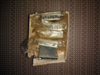

Hallo, für flüßigkeiten giebt es extra aufbauten mit Peltierelementen,die werden Durchlaufkühler genant. Evenruell hilft dir das,ich müste mal nach sehen ich glaub ich habe noch so einen exoten. mfg
Ronny S. schrieb: > Hallo, > für flüßigkeiten giebt es extra aufbauten mit Peltierelementen,die > werden Durchlaufkühler genant. > Evenruell hilft dir das,ich müste mal nach sehen ich glaub ich habe noch > so einen exoten. > mfg Ich weis was du meinst. Aber das wird bei mir nicht funktionieren da der Behälter Speisen und Getränke beinhaltet. Ich kann nicht einfach so den O-Saft durch nen Durchlaufkühler Schicken :) Das soll vom Aufwand so gering sein, das ich mit 1 bzw. mehreren Peltiers eine konstante kühle von <10°C bei Speisen und Getränken erhalten kann.
Hallo, ja ist richtig was Du meinst aber ich such Dir das mal raus was ich meine. Melde mich Spähter nochmal da kann ich Dir auch ganz genau sagen was ich von den Teilen noch alles da hab und Dir mal Bilder hochladen. So zu 19 Uhr da ich auch gerade erst rein bin.Werd die sachen jetzt mal raussuchen und Bilder machen. mfg
Ah Okay bin mal gespannt was du da so rauskramst :) Ich werd heute Abend noch mal reinschauen. Wär nett wenn du ein paar tipps hättest.

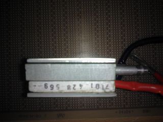

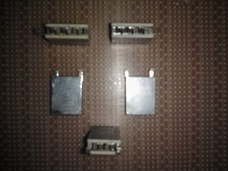

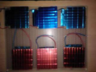

Hallo, hier erstmal die Bilder von einem teil meiner Samlung. So nun zu den Einzelheiten. Der Durchlaufkühler ( Peltier Kühlbaterie ) 12 Volt Maximal 45 A bester arbeitspunkt liegt 36 bis 42 A für normale Anwendung also nicht unter Laborbedingungen soltest 25 A anlegen. Also kein Spielzeug zwar schon älter aber nie eingebaut haben damit mal ein Bierzapfanlagen für Privat gebaut super Sache,leider kein Bild mehr gefunden sonst wärs auch hier. So nun zu den anderen die großen 12 V max 15 A bei ca. 10 A bester Arbeitspunkt. So nun zu den kleinen 12 max 5 A bei denen kann man eigentlich nix falsch machen. Ich schau mal ob ich für den Durchlaufkühler noch ein parr Werte finde. So nun darfst Dir die Bilder in ruhe anschauen. mfg
