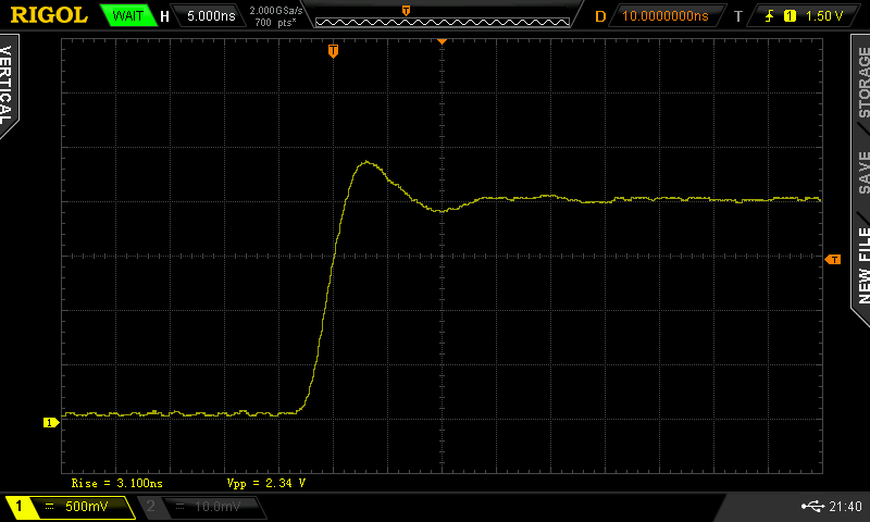

Da mir leider kein Signalgenerator zur Verfügung steht, habe ich mal eine Alternativmessung versucht. Anstiegszeit laut Screenshot: 3.1ns -> ca. 113Mhz. Ich habe aber ein DS2072 laut Datenblatt mit 70Mhz. Wo liegt mein Denkfehler?
#2973917

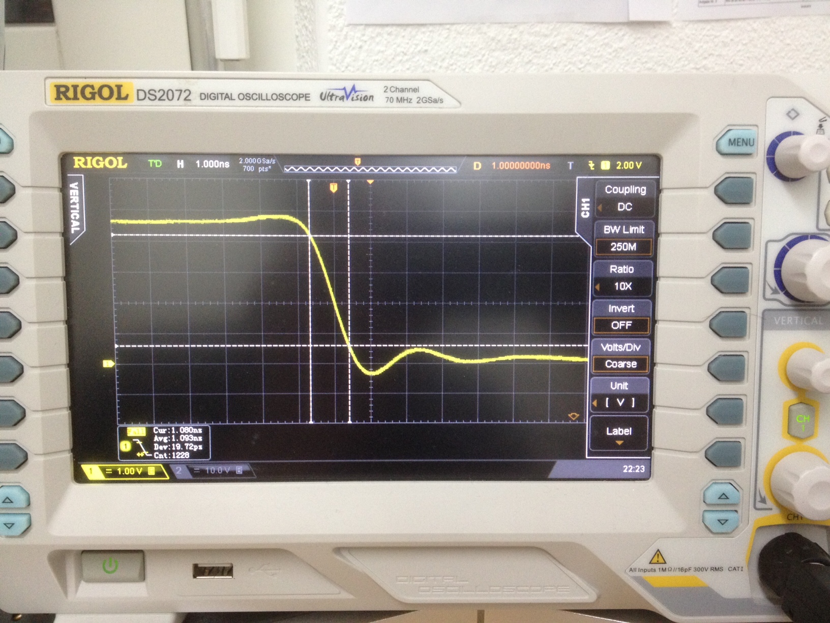

Die neuen Dateien können unter http://rapidshare.com/files/2386551592/Rigol%20DS2000%20trial%20hack.rar heruntergeladen werden. Bei dieser Version habe ich auch eine HEX Datei für Attiny85 beigelegt. Der Kleine ist beim mir direkt im Gehäuse verbaut. Bei jedem Neustart wird automatisch die Trialzeit auf 2160 Minuten zurückgesetzt. Ausserdem wird die Zeitbasis auf 1ns und die Bandbreite auf 250Mhz gestellt.
hast du mal einen Vergleich mit/ohne dem "Mod"? Die original 200Mhz Version vom DS2000 hat glaube ich 1.3ns Rise, das würde also passen mit den 250Mhz bei dir. Interessante Sache dass das DS2000 jetzt "hacked" wurde!
#3201454
Leider sind keine Messung mit 200Mhz vorhanden. Ich habe jetzt auch ehrlich gesagt keine Lust das Oszilloskop erneut aufzuschrauben... Ich habe die Fallzeit am Ausgang eines SN74AS04 gemessen. Der ganze Messaufbau war auf dem Steckbrett mit 10cm Drähten aufgebaut und somit sicher nicht optimal. Somit kann ich die genaue Bandbreite nicht bestimmen.
