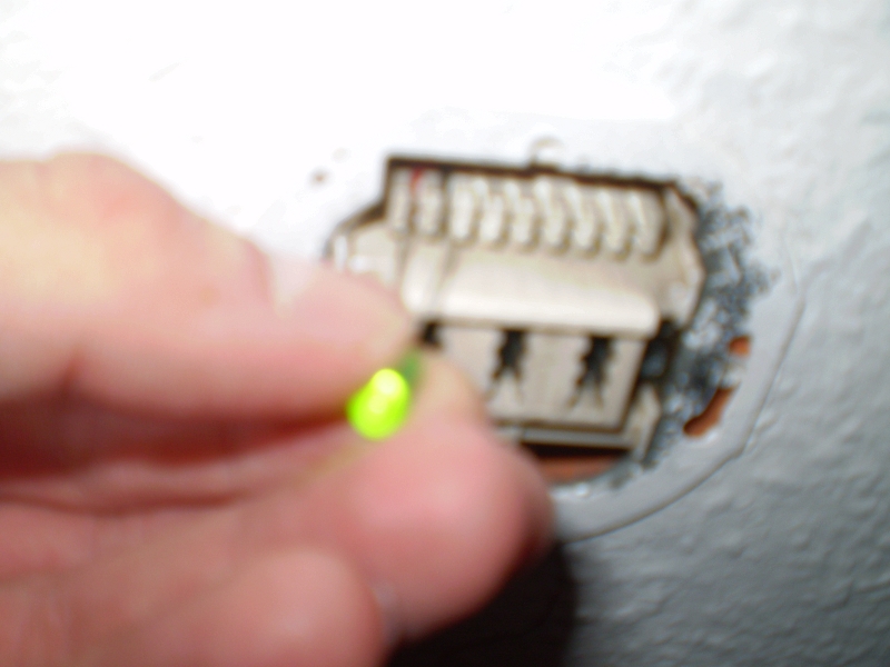

Hallo!
Ihr seid einfach genial.
Zuerst sorry für die späte Antwort ich war das ganze Wochenende an einem
anderen Ort. Nun bin wieder zurück und habe eure Beiträge durchgelesen.
Also...reicht das Bild im Anhang als Antwort?
Ja, der Led leucht. Die vom mir gemessene Spannung beträgt 93.3 V (
Wechselspannung). Ich habe mit dem Widerstand probiert... Nichts.... Die
Spannung bleibt gleich selbst wenn ich 3 minute lange mit dem Prüfgerät
da bleibe. Wenn ich die 2 Kabel kurzschliesse erzeugen die beiden einen
kleinen blauen "Blitz".
Interessanterweise ist es mir jetzt aufgefallen, dass NUR wenn ich die
Spannung in vom rot zum schwarz messe, bekommen ich einen Wert.
Umgekehrt zeigt das Messgerät einfach 0.0. Als Schlussfolgerung kann ich
dann ziehen, dass die Spannung NICHT sinusförmig ist, sondern entweder
sinusförmig positiv oder negativ.

Das Messgerät hat für Wechselspannung einen Gleichrichter drin. Es zeigt somit auch den Gleichspannungsanteil mit an.
Die LED hast du dort ohne R angeschaltet?, sieht man in dem Bild etwas schlecht. Wegen des Technikerbesuches brauchst dir eigentl. keine Gedanken machen, nur sollte der Anschluß gekündigt sein, sonst wird es wirkl. etwas haarig. Aber das erklärt der dir sicher selber, so der überhaupt kommt. Denn das wird dein erstes und sicher einziges Problem vorerst sein. Von welchem Anbieter bekommst du deinen zukünftigen Anschluß?
Hi! ich habe einen Vertrag bei 1&1 einen Vertrag abgeschlossen. Ja! Ich einfach die Led ohne Widerstand angeschlossen. Leider habe ich nun keine Zeit um ein besseres Bild aufzunehmen. Versuche morgen was besseres zu machen. Gruß David
David Pikki schrieb: > Leider habe ich nun keine Zeit um ein besseres Bild aufzunehmen. > Versuche morgen was besseres zu machen. Besser wäre es, wenn Du mit einem vernünftigen Meßgerät und nicht mit einem Billigmultimeter messen würdest. Dein "Meßgerät" liefert völlig falsche Werte. Gruss Harald
Das mit dem Bild ist schon o.k., wundert mich nur dass es die LED nicht zerschossen hat. Da du bei einem Anbieter deinen neuen Anschluss bekommst, wundere dich nicht, dass es vllt. etwas länger dauert, und mehr Anläufe braucht. Was da an deiner Tel.Dose nun momentan ankommt, entzieht sich meiner Kenntnis. Steck einfach mal ein analoges Telefon ein und lausche in den Hörer, ob du einen Wählt- oder sonstigen Ton / Ansage bekommst. Der Techniker wird das sicher alles richtig hinbekommen, helfen kannst du ihm nur, indem du ihm den Zugang zu deiner Whng.> Tel.dose und zeitgleich zum Anschlußraum im Keller ermöglichst. Alles andere sollte er selber hinbekommen. Vorausgesetzt das Wetter spielt mit, deine Anschrift mit Namen und Haus-Nr. ist bei der T gleich mit der wirklichen, und er findet dich. Wenn auf deinem Anschluß derzeit eine Ansage geschaltet ist, notiere dir die dortigen Daten, und rufe deinen Provider deshalb so schnell wie möglich an. Damit könnte man aus der Ferne ohne Kd.Besuch bei dir die Leitung frei- oder umschalten. Liegt aber nicht alleine in deiner und des Providers Macht. Wir drücken dir die Daumen Nachtrag: Harald, dass er sich nun wegen seinem Anschluß gleich ein ordentl. Meßgerät zulegen muß, hältst du sicher auch für überzogen?

David Pikki schrieb: > Nochmal ist es normal? Du hast kein AC sondern DC, sonst würde das Messgerät nicht nur in einer Richtung anzeigen. Das ist die normale DSL Spannung die auf deinem Anschluss liegt, den Techniker kannst du dir sparen da das ganze vom Provider geschaltet werden kann. Steck nen Splitter (kein Holz ;-) rein umnd nen NTBA, das könne Sie in der Technik sehen. Sven F. schrieb: > wundert mich nur dass es die LED nicht > zerschossen hat. Die Spannung bricht natürlich sofort zusammen, einmal wg der langen leitung und zum zweiten weil das ganze Kurzschlussfest sein muss. Unter anderem wg. der Konsorten die "mal eben beide Drähte zusammenhalten" und - Oh Wunder - es funkt oder ne LED dranbasteln.
Jens Martin schrieb: > Du hast kein AC sondern DC, sonst würde das Messgerät nicht nur in einer > Richtung anzeigen. Einfache Multimeter benutzen als Messgleichrichter nur eine 1N4007 in Reihe. Damit bekommt man einigermaßen sinnvolle Anzeigen natürlich nur bei sinusförmiger Wechselspannung. Gruss Harald

Also wenn die Spannung von ca. 60 oder 90 Volt allein auf über 5 V "zusammenbricht", reicht der Strom durch die LED von über 30 mA doch schon zum Ableben aus, theoretisch! jedenfalls ich möcht es nicht probieren, und grau ist alle Theorie! Die grüne LED im NTBA wird ja auch nicht als einzigstes nur zum Leuchten dort drinnen sein, da werden noch sämtl. andere BG mit versorgt, aber gut, da kann man trefflich drüber Philospieren, ich habe leider nur nen ISDN-Anschl., und der ist nicht mal 800 mtr. lang, und ich erinnere mich, dass da auch bloß ca. 48 V- ankamen > OPAL > ONU > jetzt MFG18 HYTAS! Wenn die TAL so lang wäre, um die Ltngs.Impedanz so hoch zutreiben, dann möcht ich net wissen, was da an schneckenlangsamem DSL noch rauskommen soll.

Also Guten Morgen. Der Techniker kam vor 10 min und stellte folgendes fest: In meiner Wohnung sei einer alte ISDN-Anschluss vorhanden, der nun umgeschaltet werden muss. So...zumindest die Leitung (von mir verlegt) ist in Ordnung. Gruß und einen schönen weihnachtlichen Tag euch alle!!!!!!!!!!! David
