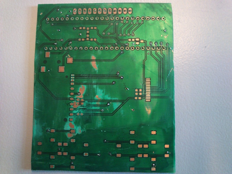

Gast #2955697
Hier mal mein erster richtiger test.
Den Alkohol auf ein Tuch geben und damit abwischen ist keine gute idee
Beim verteilen vom Lack hab ich auch noch etwas probleme.
Vielleicht kennt jemand auch eine bessere Alternative zum entfernen der
Pads als Alkohol.

Gast #2955727
Das IST ein Problem, auch in der industriellen Fertigung, weil ja die
Oberfläche nicht mehr eben ist. Daher nimmt man da entweder Folien (das
Aufpressen ist da auch nicht so einfach, geht unter Vakuum) oder man
schiesst die LP waagrecht durch einen Lackvorhang, der aus einer
Schlitzdüse herunterfällt.
Sprühen ginge vielleicht, aber da geht viel zu viel von dem teuren Zeug
verloren.
Gruss Reinhard
Gast #2956684
Syber schrieb:
> Vielleicht hat jemand anders auch ein paar Erfahrungen gemacht und Tipps
> für uns.
Meine persönliche Erfahrung, nachdem ich sowohl mit Lack als auch mit
Laminat gearbeitet habe: Für mich war der Lack untauglich. Die
Schichtstärke ist mit Hausmitteln einfach nicht gleichmäßig genug
hinzubekommen. Ganz abgesehen von dem ganzen Geschmadder; der Lack ist
zum Schluß überall, nur nicht da wo er hinsoll :) Vielleicht habe ich ja
auch nur zwei linke Hände, aber mit Laminat hatte ich dagegen nie
Probleme. Meine Meinung daher: Der Lack ist rausgeworfenes Geld.
