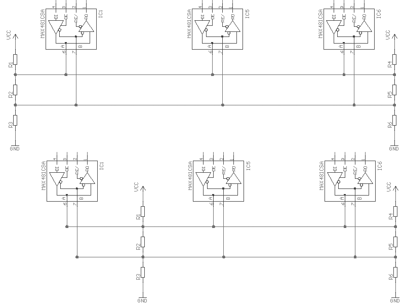

Hallo!
Ich spar mir das erklären, im Anhang ist ne Skizze, die das besser
zeigt. Ich wollte nur wissen, ob die untere Lösung funktioniert, oder ob
es Probleme gibt. Eigentlich müssten ja beide Skizzen gleich sein, aber
ich weiß auch nicht, ob dem wirklich so ist.
Danke schon mal
mfg Michael
Wenn die Leitungen lang sind dann macht es einen unterschied aber sonst
würde ich sagen das es egal ist. Die Darstellung hat oben hat etwas mit
der Systematik zu tun wenn man solche Gebilde berechnet, man kann jedes
Glied als 4 Pol darstellen. Das System hat dann einen so genannten
Wellenwidersand. Muss aber zugeben das ich das auch nicht mehr so drauf
habe :)
