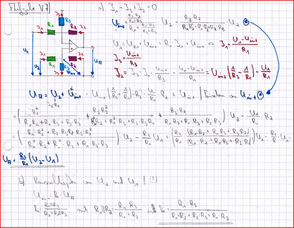

ich soll im Aufgabenteil b) der im Anhang hochgeladenen Aufgabe (Schon
die Lösung) den Rückkopplungsfaktor k des Subtrahierers berechnen.
In der Lösung steht, dass man die Eingänge kurzschließen muss und
berechnet dann k=(R1IIR3)/(R2+R1IIR3) .
Kann mir jemand sagen, warum das so gerechnet wird ? Komme leider grad
selber nicht drauf.
Habe k bisher nur über k=Ue/Ua berechnet..
Vielen lieben Dank !
Gast #2950666
Wenn ich das richtig verstanden habe, dann sieht man die nach dem
kurzschließen parallel geschalteten Widerstände R1 und R3 als eine Art
Innenwiderstand der Signalquelle und macht dann einen Spannungsteiler
mit R2 (vom Rückkopplungszweig) ?
#2950821
Nein, eigentlich nicht. Man betrachtet die Signalquellen als ideal. Das
müssen sie in deiner Schaltung auch sein, weil die Schaltung sonst nicht
richtig funktiert. Sind die Quellwiderstände nicht unendlich klein, muß
das bei den Beschaltungswiderständen berücksichtigt werden, was bei zu
großer Unsymmetrie aber nur bis zu einem gewissen Grad geht.
Also, Quellwiderstände der Signalquellen als 0R und massereferenziert
annehmen und den Rückkopplungsfaktor wie besprochen ausrechnen. Bei
nicht idealen Quellwiderständen die R1 entsprechend anpassen.
