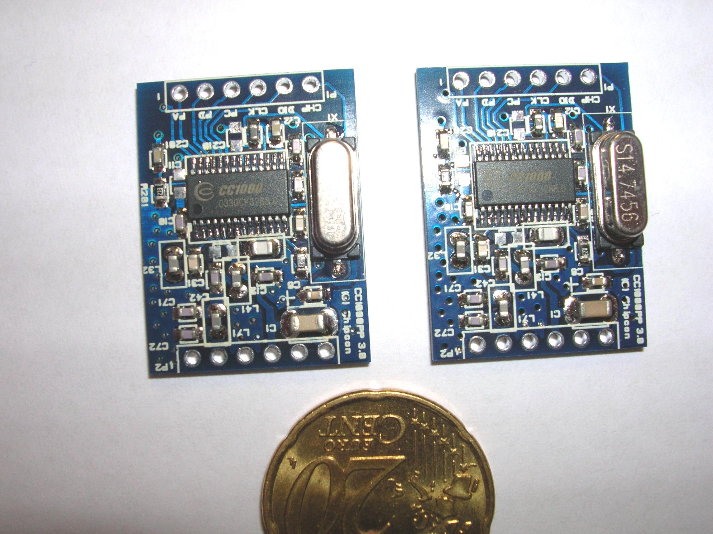

ich hatte mal mit den CC1000 von Chipcon einige Module aufgebaut.
Lassen sich einfach programmieren. Von den kleinen Leiterplatten habe
ich noch ezwa 50 Stück rumliegen. Im Bild sind die für 868MHz
bestückt.
Gruss
Steffen
