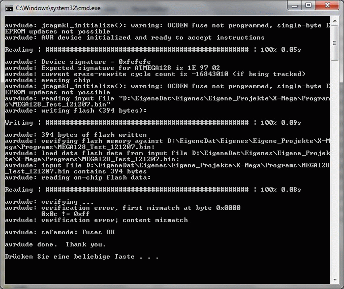

AVRStudio weigert sich komplett, irgendeine Verbindung aufzunehmen. Es
kommt sofort "Connect failed" wenn ich das mit dem "Connect" Dialog
versuche.
Der Jtag ICE (mkI) meldet sich als "Profilinc" USB-Adapter in der
Systemsteuerung. Baudrate ist überall auf 115200 eingestellt wie es für
den Adapter richtig sein sollte. Com2 habe ich probiert (nat. auch in
der Sys.steuerung umgestellt, für den Fall, daß es nur mit Com1-4 geht)
- nichts.
Immerhin geht es "etwas" mit Avrdude.
Mit der Zeile
C:\avrdude -p m128 -c jtag1 -B 10 -P Com5 -e -F -U flash:w:%1:r
(%1 ist das file das ich auf die Batch ziehe in der diese Zeile steht)
kommt das was man auf dem Screenshot sieht.
Die dritte Zeile interpretiere ich so, daß zumindest mit dem Jtag
Adapter alles gut ist oder hat Avrdude da schon mit dem Controller
gesprochen?
Der Rest geht dann komplett in die Hose.
Sagt jemandem vielleicht die Device Id 0xfefefe etwas? Von ISP Adaptern
kenne ich eigentlich nur 0x000000 wenn nix geht und ein Atmel code ist
das ja auch nicht, das erste Byte müsste 1E für Atmel sein.
Es ist mit beiden Boards und beiden Adaptern das selbe. Ein zufälliger
Hardwarefehler ist es also eher nicht.
Hat einer ne Idee was da noch falsch ist?
-F sollte man nur benutzen, wenn man weiß, welche Plausibilitätstests
man damit überschreibt und warum man es tut.
Einfach eine nicht funktionierende Verbindung damit zu überschreiben,
hat keinen Sinn.
Dein JTAGICE-Clone funktioniert schlicht überhaupt nicht.  Ob da
nun ein Draht nicht richtig angeschlossen ist oder sonst etwas
schräg, kann man von dieser Seite nicht sagen, das musst du an
deiner Hardware herausfinden.

Norbert S. schrieb:
> Mir ist schon klar,
> was das bedeutet.
Offenbar nicht ganz.
> Das haben wir oft benutzt weil irgendwelche Mega324 mit P, A oder so
> noch nicht drin waren.
Ja, dafür wäre es OK.  Aber wenn deine "Device ID" als "0xfe 0xfe 0xfe"
gemeldet wird, dann sollte dir klar sein, dass du nicht einfach nur
das falsche device erkannt hast, sondern dass da irgendwas anderes im
Argen liegt.  Dann brauchst du auch nicht versuchen, das mit -F zu
überschreiben.
> Was heisst denn "Device ready to accept instructions"?
Heißt einfach nur, dass die Initialisierung erfolgt ist, also
insbesondere beim klassischen Bitbang-Programmieradapter (mit dem
AVRDUDE ja mal angefangen hat), dass das "ENTER PROGRAMMING MODE"
erfolgreich transportiert worden ist.
Mit -F wird der Erfolg im obigen "erfolgreich" jedoch sowieso nur
vorgegaukelt, damit brauchst du dieser Meldung auch keine Bedeutung
beimessen.

Norbert S. schrieb:
> ah, ok. Das heisst das -F greift also schon bei der Initialisierung.
Das -F greift an allen Stellen, an denen sonst nach bisherigem
Verlauf ein Fehler zu vermuten wäre und dann abgebrochen wird.
-F ist die Option für die Äggsbärdn, mit der man dann "mal schauen"
kann, ob denn durch Übergehen der Plausibilitätstests doch noch was
zu machen wäre.
> Nehme ich das -F raus kommt aber immer noch das "ready to accept
> instructions".
Weil hier offenbar während der Initialisierungsphase nur erstmal mit
dem ICE geredet wird, dieses aber noch nicht selbst auf die JTAG-
Kette zugreift.  Beim JTAGICEmkII ist das dann anders, das würde
bereits in dieser Phase abbrechen.
