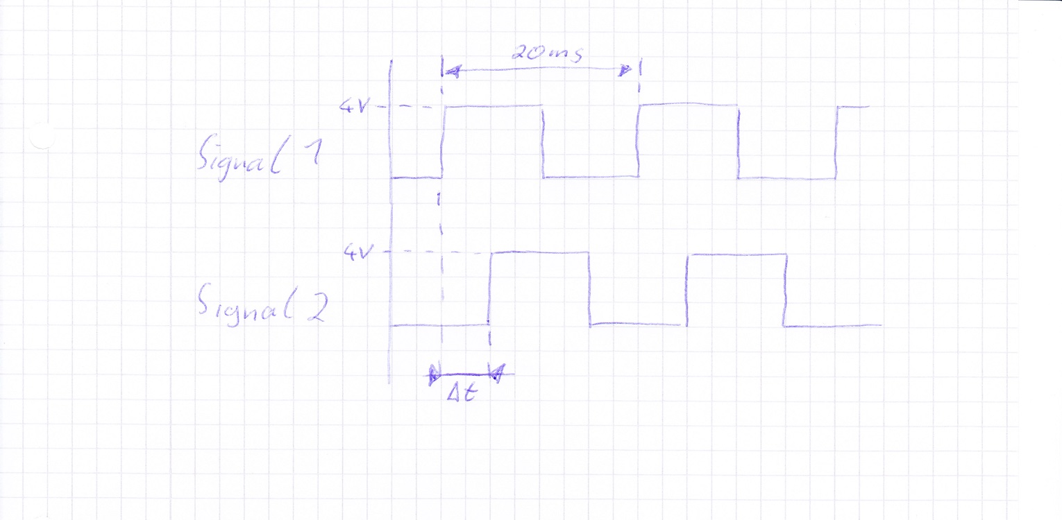

Ok ich habe zwei periodische Rechtecksignale mit ca. 4V die zu
unterschiedlichen Zeiten eine positive Flanke aufweisen. Habe eine
kleine Zeichnung mit im Anhang eingefügt. Die Signale sind an PortB Pin0
und Pin1 angeschlossen. Ich möchte quasi die Zeit zwischen diesen beiden
Signalen erfassen (in der Zeichnung mit delta t gekennzeichnet).

Im Prinzip nimmst Du 2 interruptfähige Eingänge oder pollst die einfach
in Deinem Mainprogramm.
Nun gibt es 2 Möglichkeiten:
1) Du startest bei einer positiven Flanke von Kanal 1 den Timer und
stoppst ihn bei einer positiven Flanke von Kanal 2. Danach Zeit von
Timer auslesen und fertig.
2) Du lässt den Timer frei laufen und nimmst bei der ersten positiven
Flanke den Timerwert und bei der 2. positiven Flanke den Timerwert.
Danach machst Du Wert 2 - Wert 1 und hast dann die Differenz Delta.

Deine Zeichnung ist doch schon ein Anfang.
Wenn dir die Sache mit den Interrupts noch zu haarig ist ... du musst
sie ja nicht benutzen. Wodurch zeichnet sich denn die Stufe (die
steigende Flanke) im ersten Signal aus? Erst war der Portpin auf 0 und
plötzlich ist er auf 1. d.h. dein Programm könnte solange warten, bis
der Portpin auf 0 geht. Damit hast du die gaze Vorgeschichte vom Signal
1 links von der Stufe vom Tisch. Der Pegel ist auf 0. Und danach wartet
das Programm solange, solange der Pegel auf 0 ist. Wird der Pegel auf 1
gelesen, dann ist an dieser Stelle die Flanke gewesen. Voila: die
steigende Flanke im Signal 1 wurde erkannt. Von der Uhr (dem Timer) den
Zählerstand merken (als Startzeit) und danach auf die steigende Falnke
im Signal 2 warten. Ist die da, dann ebenfalls den Zählerstand nehmen.
Die Differenz der Zählerstände ist dann der 'Zeitversatz'. Noch in einer

Gast #2952666
Vito T. schrieb:
> 3,4 MB,
Das ist jetzt nicht wahr, oder?
3,4MB um den Informationsgehalt von zwei phasenverschobenen Rechtecken
rüberzubringen. Geht's denn noch?
Du scheinst die Zahl der Leser, die sich die paar Linien auf einem
4K-Monitor formatfüllend und verlustfrei entkomprimiert angucken wollen,
gnadenlos zu überschätzen.
Gast #2957341
Dein Controller hat Pin Change Interrupts!
Damit kannst Du Interrupts bei wechselnden Flanken erzeugen, für jeden
Pin! Also auch für deine Pins PortB_0 und PortB_1.
Wie gasagt: Timer laufen lassen, oder bei der 1. Flanke starten. Der
Timer zählt dann von 0 los. Je nach Timer und Einstellung bis zu einem
bestimmten Wert, z.B. 255 (8Bit), dann gehts wieder von 0 los.
Prinzip:
Du musst ZWISCHEN den beiden Interrupts einfach die Anzahl der
Timer-Ereignisse zählen! Je ganauer du die Zeit haben willst, desto MEHR
Timer-Zähl-Ereignisse sollten es sein. Die höchste Anzahl ergibt sich,
wenn man den Timer mit der System-Clock zählen lässt. z.B. 10Mhz Clock
--> 1 Timer EZählschritt alle 100ns. Bedeutet aber auch, dass bei einem
8-Bit Timer max. 25500ns, oder 15,5 µs Zeit zu messen ist. Dann entweder
eine Variable hochzählen (um die Anzahl der Überläufe mitzuzählen) oder
Timer Frequenz erniedrigen (mit Prescaler) oder 16 Bit Timer nehmen oder
eine Kombination aus den Maßnahmen. Ich weiß nicht genau, was welche
Zeitauflösung du brauchst.
OP #2957611
Danke Sepp! Ich hatte das problem schon gelöst aber etwas aufwendiger
als dein Vorschlag. Ist aber ein sehr sehr guter Tipp mit den Pin Change
Interrupts das werde ich mal ausprobieren. Könnte mir einiges an
Programmtext sparen. Vielen Dank :)
