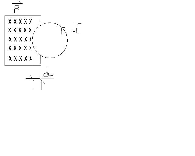

hallo zusammen!
ist etwas offtopic, aber ich rechne schon eine ganze weile herum und
komm nicht auf das ergebnis:
Ich hab ein B - Feld mit 0,19T einen Strom in der Leiterkreisschleife
von I = 17A und der eindringabstand d der leiterkreisschleif ist 32mm.
radius der kreisschleife r = 55mm
wie komme ich auf die kraft die auf die kreisschleife wirkt?
ist die nicht auf jeden punk anders?
bin dankbar für jeden kleinen tipp - thx
chriss
Gast #213260
Zweiter Versuch in Kurzform. da die Forumsoftware meinen ersten Text
getötet hat:
Komplizierter Weg: Kurvenintegral der Kraft über den im Magnetfeld
befindlichen Teil des Ringes.
Kürzer:
Ring horizontal durchschneiden und in viele kleine Geradenstücke
zerlegen, x- und y-Komponente der Kraft auf die einzelnen Geraden
betrachten, dabei oben und unten vergleichen, dann müsstest Du die
Lösung schon sehen.
Grüße
;Matthias
Gast #213261
Zur berrechnung der gesuchten Kraft benötigst du es als erstes die
wirksame Leiterlänge L im Magnetfeld.
Die Leiterlänge lässt sich da durch bestimmen wenn du vom Ursprung des
kreises ein rechtwinkliges Dreieck rein legst. Und dann einfach nur
Phythagoras anwenden.
==> L=2*Wurzel(r²-(r-d)²)=2*Wurzel((55mm)²-(55mm-32mm)²)=100mm=0,1m
Kraft allg. bestimmen: F=B*L*I=
<==>  F=0,19T*17A*0,1m=0,322N=322mN
Diese Kraft wirkt nach rechts! Der Ursache entgegen.

Gast #213262
danke euch zwein!
das mit dem kurven integral, hab ich gerechnet, und da kommt etwas das
selbe raus, aber das problem war, dass ich das für einen schüler lösen
musste, und die haben von einem integral überhaupt keine ahnung.
also herzlichen dank, auf den phytagoras wäre ich nicht gekommen!
bg
chriss
