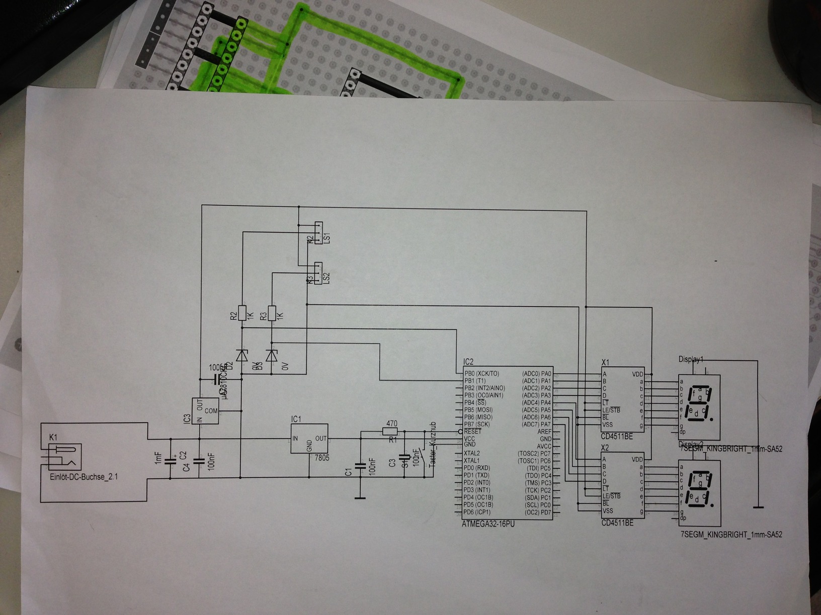

ich wollte mal euch fragen, was ihr von meinem Schaltplan haltet.
Funktioniert er so wie ich es geplant hab?
Ich bin mir mit der Pin belegung beim Mikrocontroller nicht sicher, ob
des so passt.
Eingangsspannung bei der Einlöt-Buchse: 15V Steckernetzteil
IC1: 7805
IC2: 7810
Z-Dioden: 5,1V
Mikrocontroller: Atmega32-16PU
7-Segmenttreiber: CD4511BE
An LS1 und LS2 werden die Lichtschranken angeschlossen
wenn ich etwas vergessen habe oder ihr noch weitere informationen
benötigt einfach schreiben.
Danke schon mal im voraus.

Danke schon mal im hintennach für das Missachten der Bildformate.
Zweimal dasselbe Bild, das als .png oder .gif höchstens 100kB gebraucht
hätte. Wie kommt man auf die Idee, es auszudrucken und nochmal
abzufotografieren? Ach ja, wäre ja sonst kein Bild...

Wir wissen leider nicht wie die Lichtschranken funktionieren, resp was
fuer Signale die rauslassen
> ob des so passt.
Na ja. Wobei bist du dir denn nicht sicher?
Sind ja alles nur Digital-Ein Ausgänge.
Und erst mal ein Testaufbau auf einerm Steckboard hat auch noch
niemandem geschadet. Ganz im Gegenteil. Speziell dann, wenn man sich
über manches Detail nicht sicher ist, wie zb der Anschluss der
Lichtschranken.
Abgesehen davon.
Tu dir selbst einen Gefallen und schliess ALLE Vcc/GND Pärchen an die
Versorgungsspannungen an. Auch AVcc/AGND  (insbesondere dann, wenn du
den ADC Port benutzen willst - auch wenn es nur digital ist). Und ja, da
gehören auch 100nF als Blockkondensator drann.
Ich vermisse den ISP Anschluss.
von Karl H. (kbuchegg)
So ganz hast du aber auch nicht durchschaut, warum man den 4511 einen
Latch/Driver nennt.
Im Prinzip kannst du die A-D Leitungen der beiden Treiber parallel an
die gleichen Pins hängen und mit dem Latch-Eingang (bzw. einem Toggeln
da drauf) bestimmst du welcher der beiden Treiber die Daten übernehmen
soll. Das ist der Sinn des Latchens, dass der Baustein sich die 'Daten'
selbst speichert und nur dann übernimmt, wenn du es ihm mit diesem Pin
erlaubst. IM Grunde kannst du auch 20 derartige Bausteine parallel
hängen. Alle 20 kriegend dieselben Datenleitungen und nur der, der den
Latchpulse kriegt, übernimmt die Daten.
Auf der anderen Seite hast du genug Pins. Also was solls.
Auf der ganz anderen Seite hättest du dir auch den ganzen BCD Decoder
sparen können. Aber auch hier .. was solls.

@Rumpel
hier der Link zur Lichtschranke
http://www.pepperl-fuchs.de/germany/de/classid_11.htm?view=productdetails&prodid=38794
@Karl Heinz Buchegger
-Danke für den Tipp mit der Versorgungsspannung. Werde ich sofort
korrigieren.
-Wieso einfach wenns auch kompliziert geht ;)
von Helmut L. (helmi1)
Und was noch wichtig ist die Vorwiderstände für die Anzeigen nicht
vergessen.
