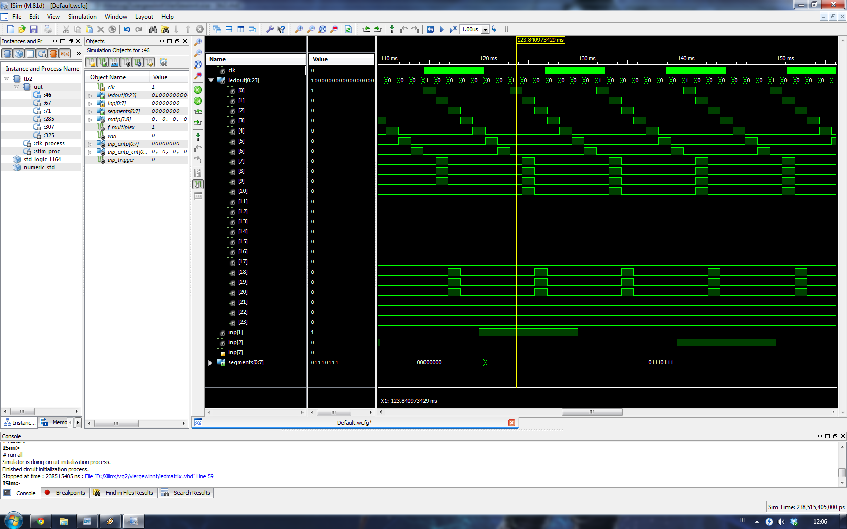

von Denis (Gast)
ich brauche bitte eure Hilfe mit einem 4 Gewinnt, welches ich in VHDL
für einen XILINX Spartan auf einem Evaluation Board entwickle.
Das ganze wird mit einer externen Platine worauf sich eine DuoLED 7x6
Matrix befindet, inklusive Taster für die Spalten(inp(0) - inp(6)) und
einem Reset Taster(inp(7))
Das ganze funktioniert bei mir in meiner Testbench(angehängt)
einwandfrei, sobald ich es allerdings synthetisiere, verhält sich das
Board komplett anders, es wird z.b. stets nur die 1. Spalte mit
"Steinen" aufgefüllt, obwohl ein anderer Taster gedrückt wird. Lediglich
der Reset Taster funktioniert so wie er soll.

von Jürgen G. (Firma: Elektronikentwickler Aachen) (fjgensicke)
wait until rising_edge(inp_trigger);
läuft nur im Simulator!

> Ja glaubst du ernsthaft, solch langen Kot liest sich einer durch?
Wenn du nicht helfen willst spar dir in Zukunft die Antwort bitte, ich
kann das Problem halt nicht wirklich eingrenzen.
Den Teil mit wait until habe ich auch mit if rising_edge(x) probiert mit
dem selben Ergebnis. Laut Forum soll aber beides funktionieren und die
wait methode sogar besser sein.

Denis schrieb:
 inp_trigger <= inp_entp(0) or inp_entp(1) or inp_entp(2) or inp_entp(3) or inp_entp(4) or inp_entp(5) or inp_entp(6) or inp_entp(7);
     f_multiplex <= not f_multiplex;
 wait until rising_edge(f_multiplex);
So werden im FPGA keine Takte erzeugt!
Deine Fehler wurden von anderen auch schon gemacht. Sieh dich einfach
mal hier im Forum um. Auf jeden Fall wirst du ersntzunehmende Probleme
durch die vielen Taktdomänen bekommen. Überleg das mal, was ich da
geschrieben habe:
http://www.lothar-miller.de/s9y/archives/64-State-Machine-mit-asynchronem-Eingang.html
Taster sind asynchrone externe Eingänge...
Das liegt mit an Sicherheit grenzender Wahrscheinlichkeit am Takt.
Benutze nach Möglichkeit nur einen einzigen Takt für alle Prozesse,
sonst kommst Du in Teufel's Küche (wo wir alle schon öfters waren).
process
begin
  wait until rising_edge(clk);
  if (inp_trigger = '1') and (inp_trigger_vorher = '0') then
  end if;
  inp_trigger_vorher <= inp_trigger;
end process;

Eines jedes der checkC oder CountS Flipflops wird hier in etwa wie folgt
beschaltet:
Taster -----o---[Logik]---|D   Q|----
Meine Frage: was wird das Flipflop zuerst sehen?
Richtig: sehr wahrscheinlich den Takt, meistens...
VHDL sieht zwar aus wie eine prozedurale Programmiersprache, verhält
sich aber komplett anders. In der Simulation wird alles nacheinander
abgearbeitet, ind der Hardware ist alles parallel und gleichzeitig da.

von Denis (Gast)
Es funktioniert jetzt!
Habe dank Lothar die Probleme erkannt und jetzt läuft alles synchron nur
mit clk. Die Spiellogik hab ich jetzt nach der einleuchtenden Skizze mit
einer kleinen Statemaschine umgesetzt.
Vielen Dank nochmal!
