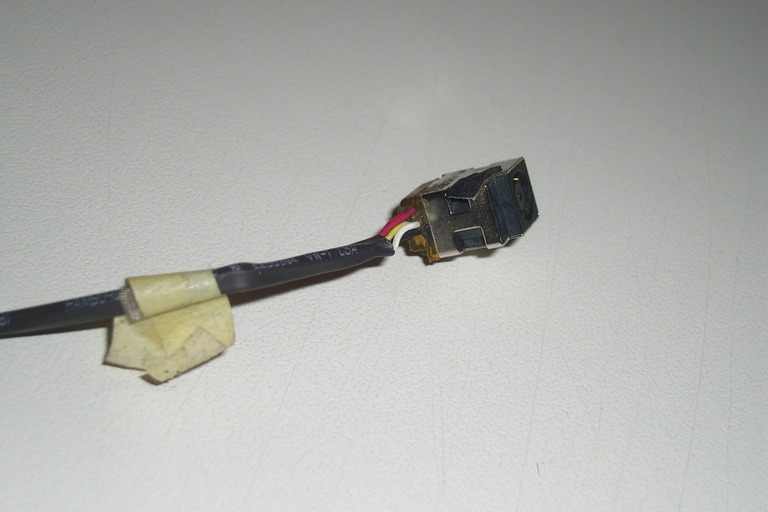

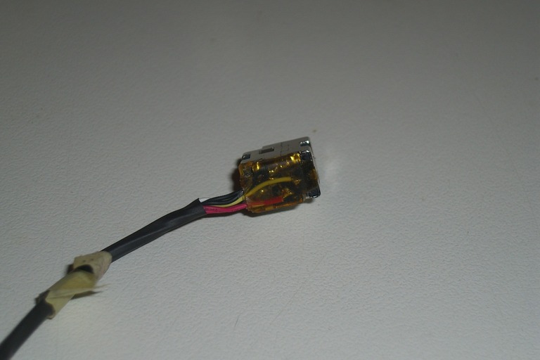

bin gerade beim testen einer netzbuchse ein wenig irritiert, vllcht ist
jemand so freundlich und gibt mir einen kleinen hinweis.
Bisher habe ich folgendes getestet (durchgang geprüft) :
Gelb ---> positiv
Schwarz (beide) negativ
Rot (beide) ???
Weißer draht ???
Die beiden schwarzen und roten sind jeweils untereinander verbunden,
gelb und weiß sind weder untereinander noch mit anderen verbunden.
Ausserdem ist an der buchse eine kleine LED.
Das laptop netzteil ist ordnung, jedoch kommt beim anschließen und
prüfen von gelb und schwarz voltmäßig nichts an.
Meine erste vermutung -buchse hinüber- aber sicher bin ich mir natürlich
nicht, weiss ich ja rot und weiß nicht richtig einzuordnen.
Zum fehlerbild des laptops:
Beim anschalten geht die LED kurz an, der laptop zeigt gerade noch die
BIOS optionen, LED geht aus, laptop auch.

Das ist eine 3-polige Buchse.
Außenring - Masse
Innenring - Plus
Mittelstift - Tja, Signal an/von Netzteil
Dieser Mittelstift ist so ein Ding.

OP #2952809
> Außenring - Masse
> Innenring - Plus
Upps, hatte den mittelstift versehentlich als plus angesehen, daher auch
die 0.00 anzeige beim messen der spannung.
Mittlerweile ist jedoch die buchse als fehlerquelle ausgeschlossen, auf
der
HP seite bin ich auf gwisse LED fehlercodes gestoßen, in meinem fall ist
demnach die fehlerquelle die CPU.
Der mittelstift hinweis hat mir dennoch weitergeholfen, sehr nett von
dir Bernd.
