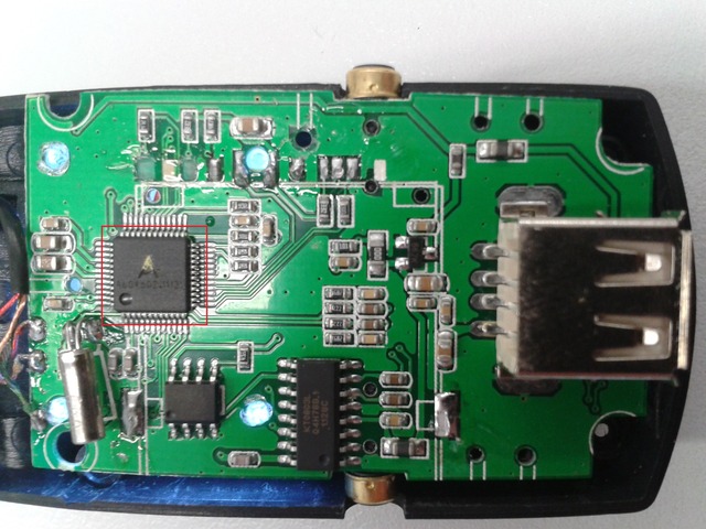

Ich muss für eine Studienarbeit einen FM-Sender beschreiben
(reengineering).
Nun habe ich ein Problem der Chip auf dem Foto A604602.11131 ist
unbekannt.
Habe schon etliche Datasheet Suchmaschinen durch und Google hilft auch
nicht weiter.Daher weiß vielleicht jemand was es ist oder was es sein
könnten.
Danke schonmal für die Antworten
von Chris L. (chk1987) Benutzerseite
Das hört sich eher nach ner Seriennummer an... Siehst du da was
abgefrästes?

von Christian Klöckner (Gast)
Ich brauche ja auch nur nen Hinweis die restlichen Chips haben ich schon
gefunden und beschrieben.Sieht halt ein bischen doof aus wenn ich zu
einem nix finde.Die Seriennummer hilft mir nicht weiter.Das Logo kenne
ich nicht und finde ich auch nichts zu.

von T_Dammer (Gast)
> unbekannt.
Könnte es sich möglicherweise gar um einen Mikrocontroller handeln?
Ist auf dem Quarz links darunter eine Frequenz angegeben?

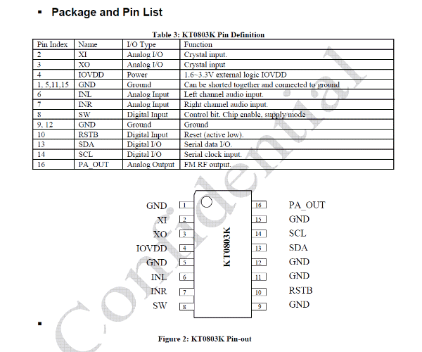

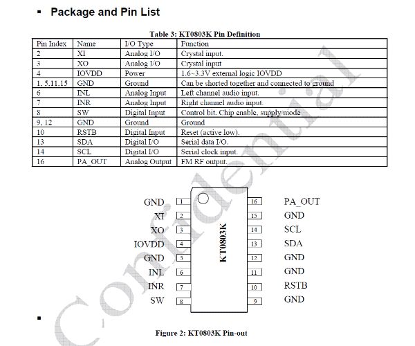

von B e r n d W. (smiley46)
Beim länglichen KT0803 handelt es sich um einen Sound in, PLL, HF out
mit I2C Port. Er benötigt einen externen Takt von 32,768 KHz, dafür ist
also der Quarz. Gehen Pin2 und Pin3 direkt zum Quarz?
Beim quadratischen handelt es sich also vermutlich ein Mikrocontroller.
Ob der jetzt auch mit Quarztakt läuft oder internem RC-Oszillator? Ich
würd erstmal mit dem Ohmmeter kontrollieren, auf welchen Pins GND und
VCC liegt und der I2C-Bus.
Benutzt das Gerät die USB-Schnittstelle oder ist die nur zur
Stromversorgung?

Das Gerät dürfte das hier sein:
http://www.amazon.de/mumbi-FM-Transmitter-MP3-Player-Fernbedienung-SD-Kartenslot/dp/B003RHHS6M
Nein, das ist mit absoluter Sicherheit kein Bauteil einer Firma, die es
seit 12 Jahren nicht mehr gibt.
MP3-Player mit integriertem USB-Host gab es erst etliche Jahre später.
