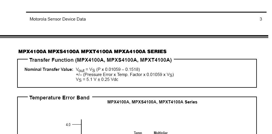

Den MPX4100 Sensor habe ich folgendermaßen angeschlossen:
PIN 1 GND
PIN 2 AD-Wandler Eingang
PIN 3 Vcc(+5V)
Ja es kann auch sein dass ich in meiner Rechnung(siehe oben) etwas
falsch ist.

da hat sich wohl ein fehler eingeschlichen, hier die Berechnung nach
DATENBLATT SEITE4 RTFM!!!!!! (read the f...ing manual)
         k*-----
            1024
        ---------   +0,152
P[kPa]=---------------------- oder P[kPa]=0,0922155*(k+155,648)
           0,01059

Hallo Michael2,
du hast das hier geschrieben:
         k*-----
            1024
        ---------   +0,152
           0,01059
wie kommst du auf diese Formel: P[kPa]=0,0922155*(k+155,648)
Das muss doch so heissen: P[kPa]=0,092215533522*ADC+14,334277....
Oder?
Hallo Michael2,
setze k=ADC und multipliziere die Klammer aus, dann steht in deinen
beiden Ausdrücken, abgesehen von Rundungsfehlern, das gleiche...
@Christian
Die interne Referenz eignet sich in dieser Anwendung nun gerade nicht!
Der Sensor liefert eine Spannung proportional zum Messwert und der
Versorgungsspannung. Nimmt man die Versorgungsspannung als Referenz,
dann fällt die Spannungsabhängigkeit in der Formel heraus, der
gewandelte Wert ist von der Versorgungsspannung unabhängig.
